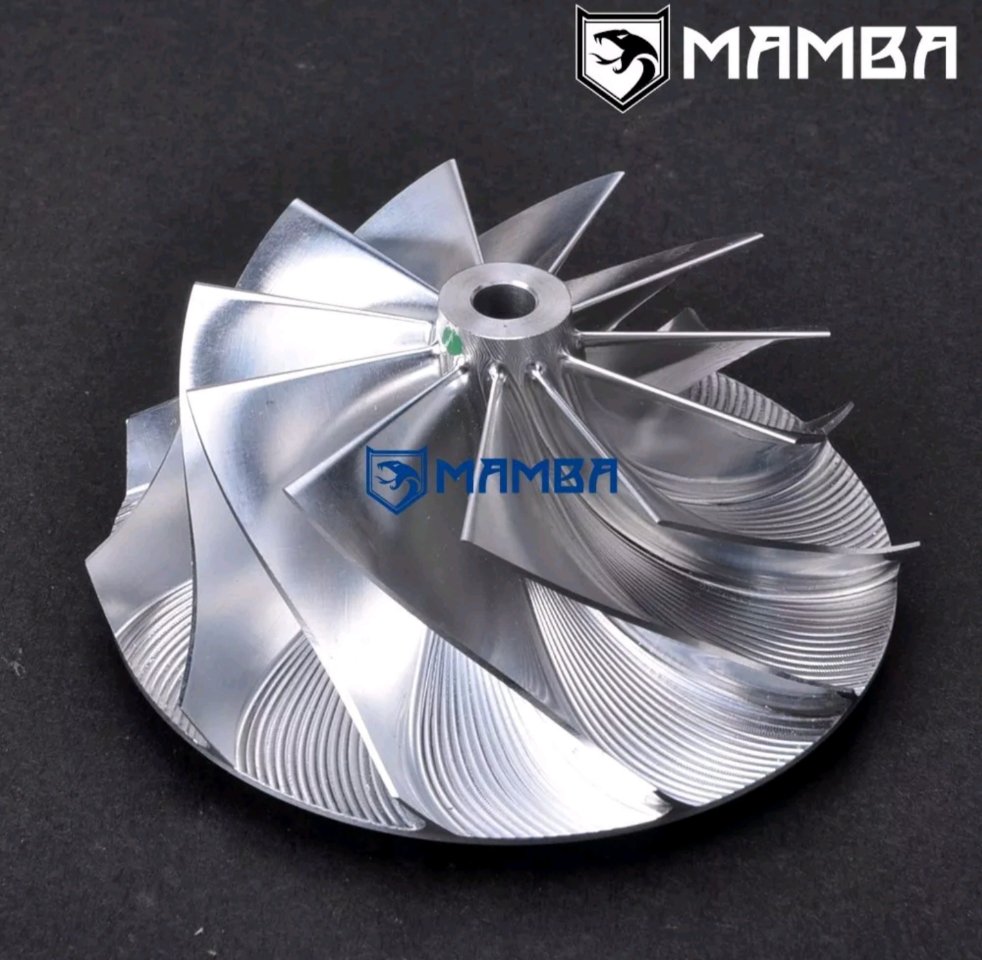

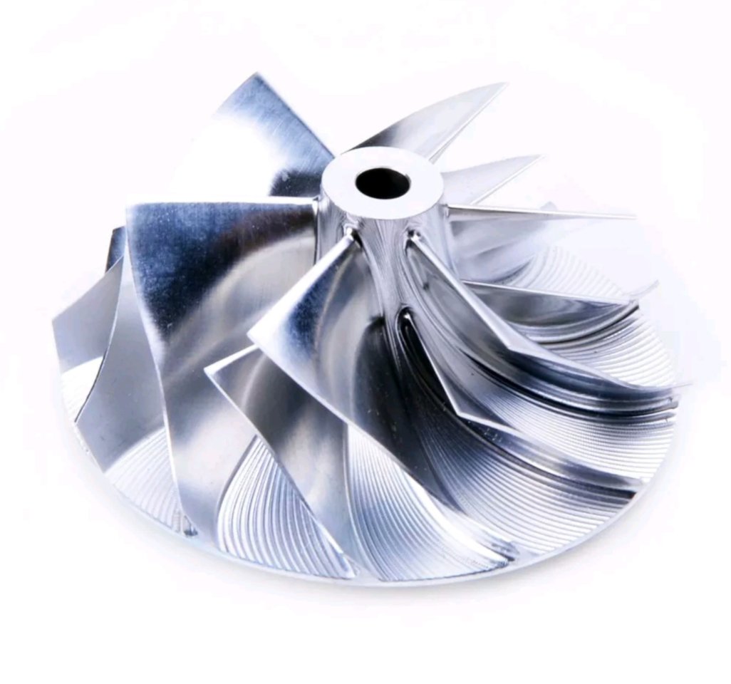

En fråga kring generell utformning på kompressor hjul. Jag behöver skaffa ett nytt till min HX55 och hittar flera varianter. 6+6 8+8 och 11. Kan något sägas om det prioriterar olika ex bra på låga tryck och startar något tidigare, eller bra på höga tryck. Jag förstår att andra parametrar påverkar detta också

Sjukt svårt att säga så mycket utan några som helst mått, hade man haft dom i knät kunde man nog mäta sig fram till minsta area mellan impellerbladen, hur mycket baksvep bladen har, tip height, vinkel på inloppsbladen osv och gissa litegranna iaf, diametrar in/ut. Bara antalet blad är en väldigt diffus parameter och kan ha mindre påverkan än vad man tror.

Tillverkarna av cnc frästa smidda kompressorhjul ger dom ofta en specifikation på max laddtryck 5 bar.
Udda fåglar är bla 9+0 , 10+0 , 13+0 , 8+8
Just 8+8 finns till HX55 den ser riktigt cool ut.

Jag tror ni hoppar över grunderna lite?
Rent generellt, ju större exducer på en given inducerdiam så klarar turbon komprimera luften mer, (och vice versa).
Detta på bekostnad av spool och att det går 'inte' att ha högt tomgångsvarv på turbon utan att börja skapa laddtryck(men elektroniska dumpventiler fixar det).
Extended tip är en detalj som kan ge det 'bästa' av två världar.
Vid låga luftflöden så är impellern 'liten' i exducerstorlek
När luftflödet börjar mata på(inducern drar in luft hårt) och fylla exducern rejält så börjar exducerdiam dynamiskt att växa pga de 'utvidgade vingarna' börjar pumpa högre tryck pga den större diametern ger mer periferihastighet och slungar iväg luften hårdare/snabbare.
Det är också en liten viktförtjänst på det absolut viktigaste området på impellern(inertian)
