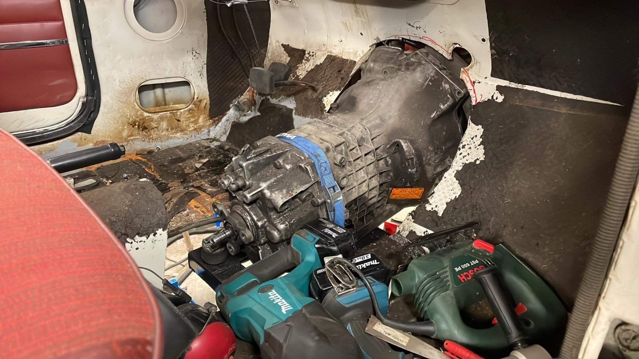

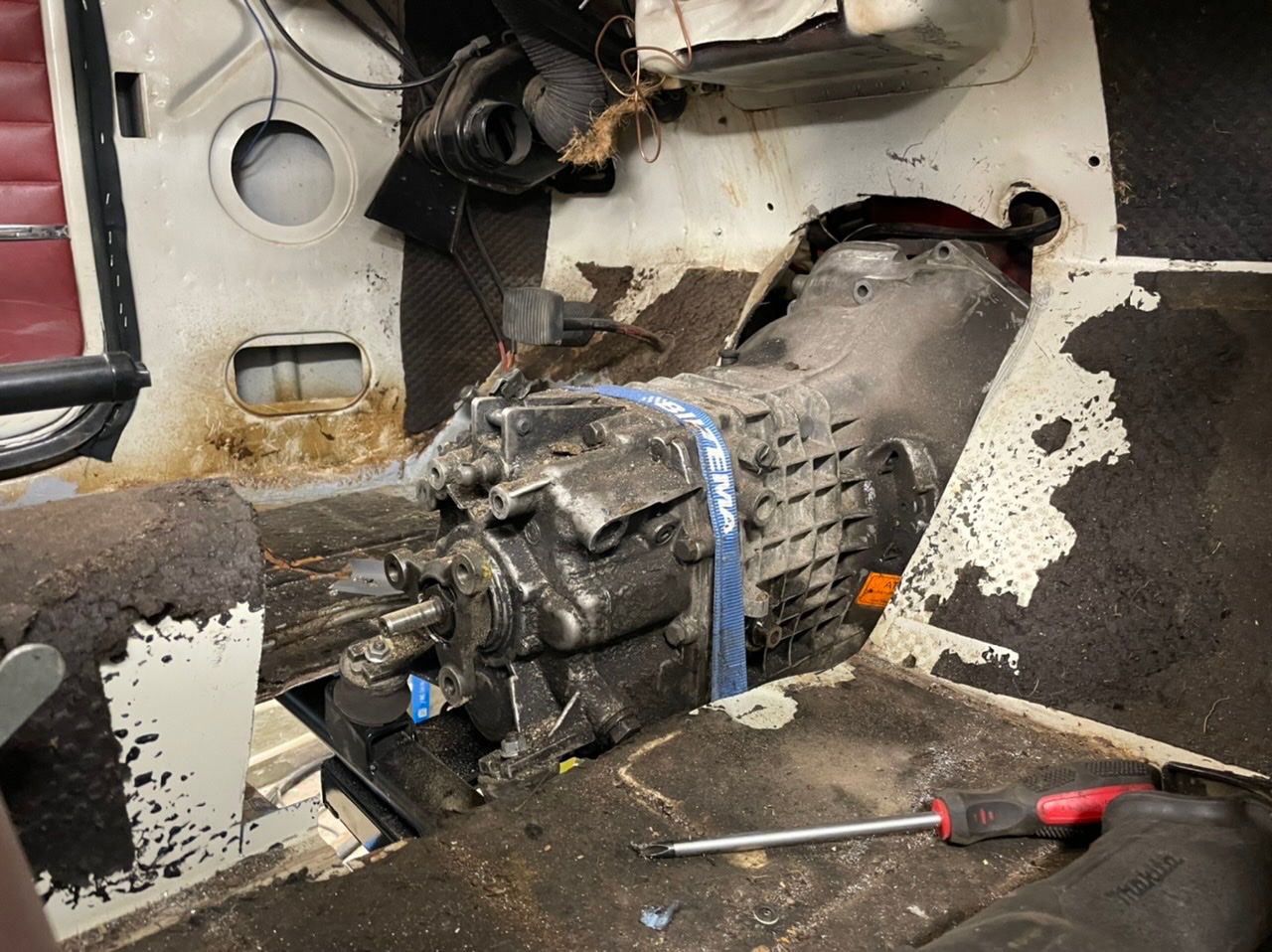

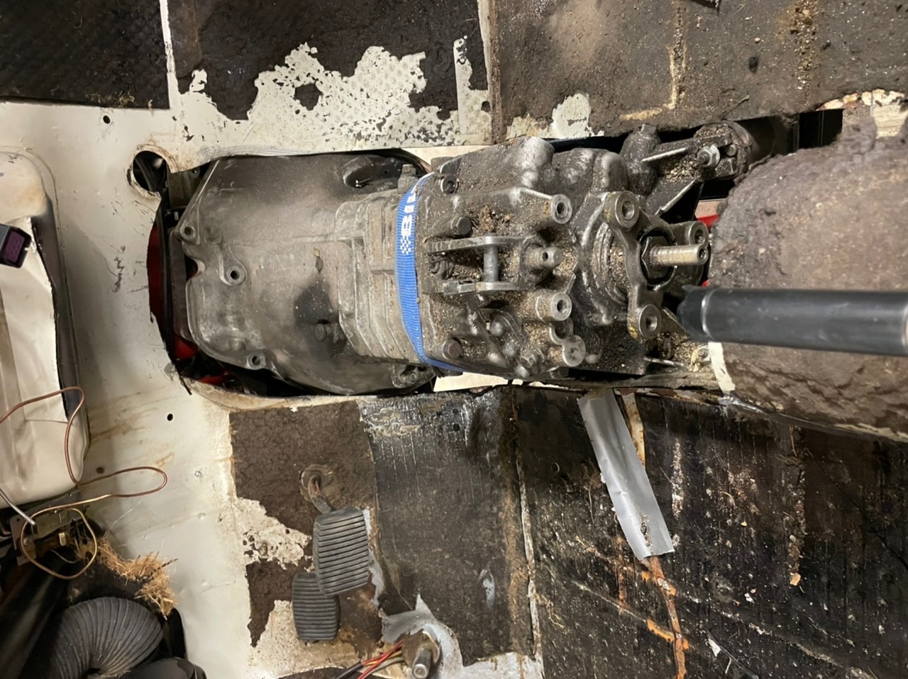

Gjorde ett snabbt ryck ikväll med ”växellådslyften”, fungerade över förväntan!
Hissade upp den och grovkapade ur lite mer, kommer bli mysigt och ombonat kring fötterna, trångt om utrymmet.
Är alltså original broms och kopplingspedal som syns nu 😊
Kanske får bli en tumgas 😂

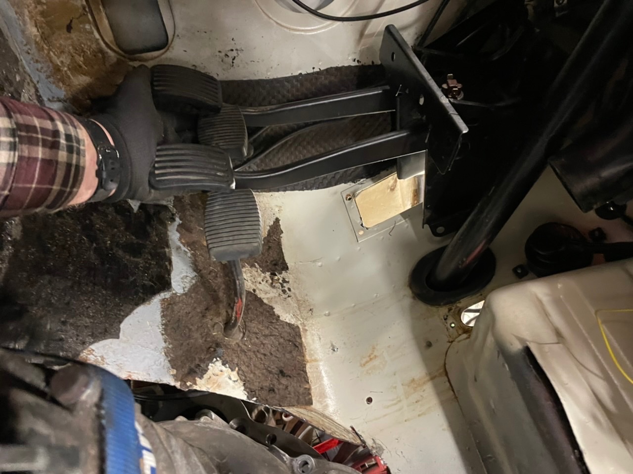

Precis Steve, blir en makeover så ja får hydraulisk koppling osv.
Köpte ett pedalställ till en 240 som jag har smalnat av och vinklat om sig de passar över förväntan!
Däremot så blev ja lite osäker hur ja ska göra, inser att 240 bara har 4:1 i utväxling och de blir nog väldigt tungt utan servo. Kan nog flytta om fästet lite så de blir lite mer utväxling. Samtidigt vore de rätt smidigt med ett färdigt pedalställ med fästen för cylindrar och allt 😕 iof så kanske ja rymmer ett servo på andra sidan de har ja inte kollat!
Pedalstället jag har är även för wirekoppling så måste bygga om även för de.
Tänker att ja flyttar upp pedalen och förlänger den så dom blir jämnlånga. Dock lite osäker på vad man ska sikta på för utväxling? 5:1 räcker de? 😕
Fixade även till ett grovhugget hål i torpeden, nu fattas bara lite finlir!
