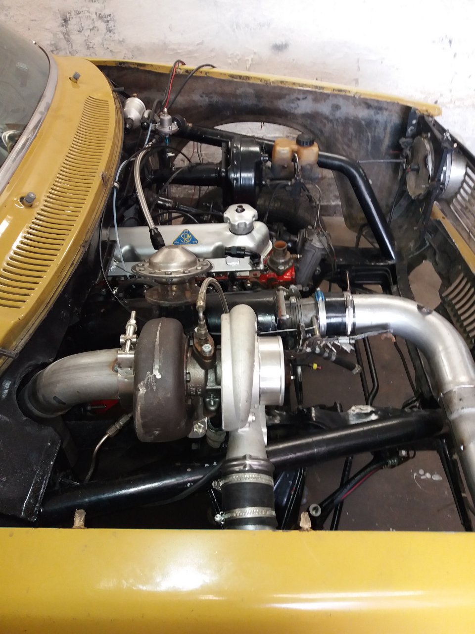

Bilder
- Bilagor
- 20220410_123147.jpg (222.23 KiB) Visad 3830 gånger
- 20220410_123113.jpg (265.65 KiB) Visad 3830 gånger

ja ny smidigare down pipe på 3" och med först 60 grader sen en raka sen 30 grader till istället för en kort radie 4" som va både svårmekad och säkert rätt kass i flöde.
Nya super hx 40 med 17# PS T4 avgashus max lättat.
sen en ntt laddtryxks rör som lättar bilen nära 15kg i fronten och gör bilen mek bar.
då motorn lix har låg kompa och nu går på E85 istället för 98oktan och jag inte ska plocka så mycket effekt så är kanske chassit viktigare? sen om det behövs lite extra effekt vid högtidliga tilfällen så kör jag på goatfeul E100 som jag också säljer och har i lager. det är nästan lika bra som metanol men utan dess största nackdelar som är korrosivt, giftigt, och behöver enorma spridare och mekan pump.
jag har också beställt en ny mellanaxel av Junggrens motorteknik som gör riktigt fina grejor som fungerar i alla väder.

går sakta och osäkert frammåt med updaterigarna men börjar va ganska klar med monterad mellanaxel och startad motor. byggde ett nytt avgasystem på 1 timme i dag också i 3" med en stor appel dämpare så man kan smyga omkring rätt bra.
försäkrade den också och ställde på den också så snart är det dax för provkörning men den behövde mycket mer soppa (20%) än då den dynades på lägre rpm och den går dåligt på de kritiska "stall" varvtalen så en del att jobba på där.
slängde upp den på vågen med alla grejor monterade med den nya 800hk drivlinan och med grejorna jag lättat vart den ändå ca 10 kg lättare. den ligger nu på ca 990kg med 49.6% bak om jag räknar på tom tank och utan mig. så race vikten med mig och 25 liter soppa är 1100kg. då blir % bak högre än fram också helt utan bly vikter och det är jag nöjd över.
Grymt nöjd med maxxecu street och vad det kan göra (mycket mer än vad nästan alla tror) och det är ändå rätt enkelt att få till. har fått en del tips av mattias på sävarmotor som är expert men kan nog säga att jag har gjort det mesta själv och jag är en ganska bra tuner då det gäller grund grejor men inte att bygga special funktioner mm så de är bra betyg och alla kan lära sig om man bara vill och orkar sätta sig in i programvaran.
