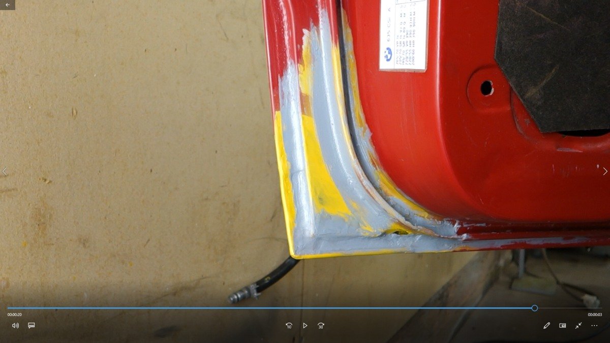

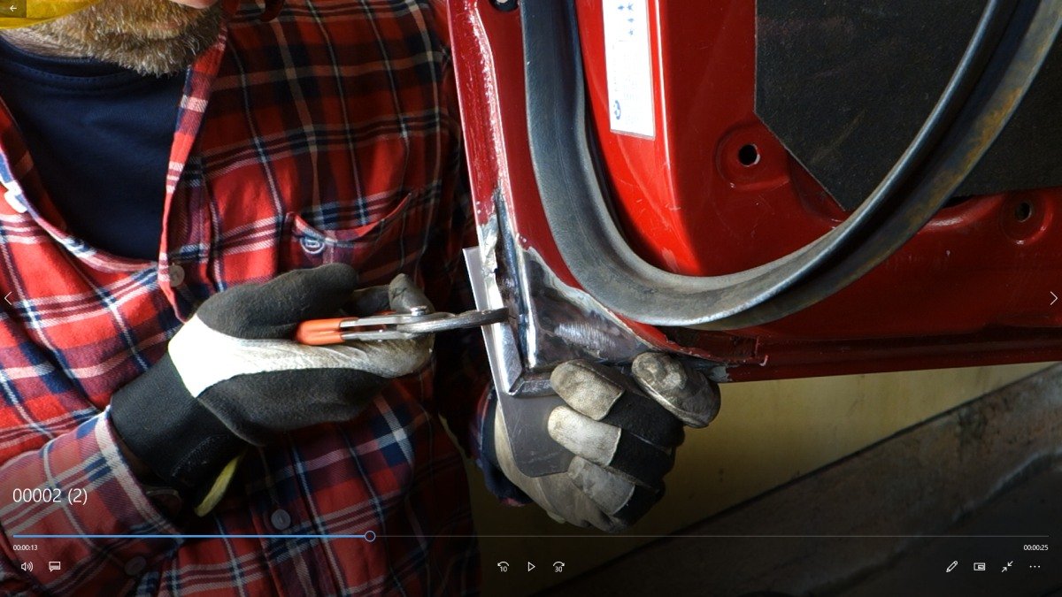

Ja, då slutligen har det blivit dags att ta tag i dörren på 635an.
Rosten vart som tur var, koncentrerad till två små ställen, båda nedre hörnen.
Här är bakre hörnet, och jag har tillverkat ett nytt innerhörn.
nytt innerhörn.jpg (110.89 KiB) Visad 2231 gånger
Här är ytterpanelen inskarvad, och jag gör omviket runt nya innerhörnet.
viker in plåtkant.jpg (154.61 KiB) Visad 2231 gånger
Washprimat och kittat.
Allt är filmat, och det kommer på sikt ut video på detta.
Troligen som en liten video serie med 10 minuters bitar, för annars blir videon alldeles för lång.

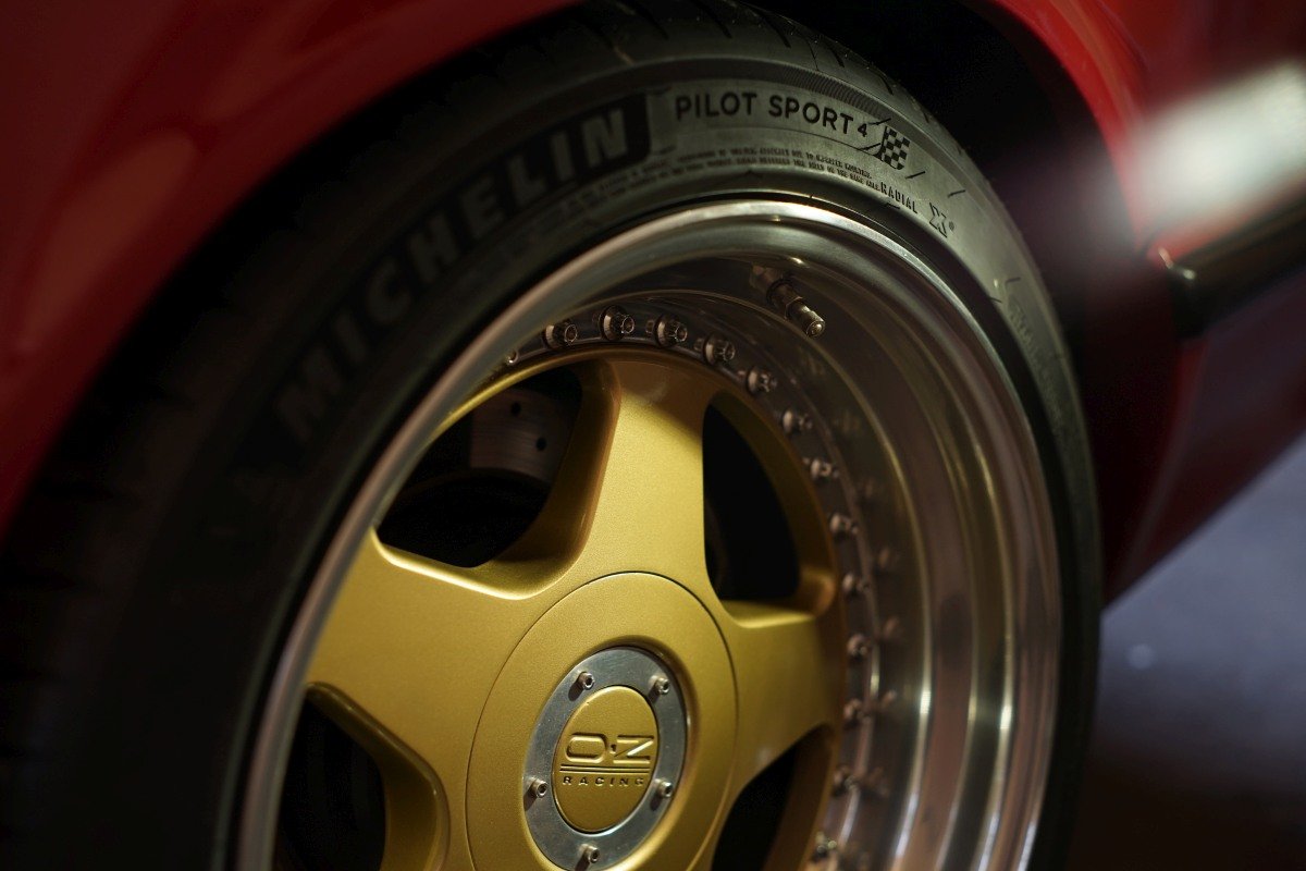

OZ-Racing Futura fälgarna är tillbaka, med nya Michelin Pilot sport 4 på plats bak.
Intressant att detta däcket bara fanns i en modell 98 XL Y (alltså inga olika belastningsklasser etc.)
255/40-17 är även det lite udda numera verkar det som.

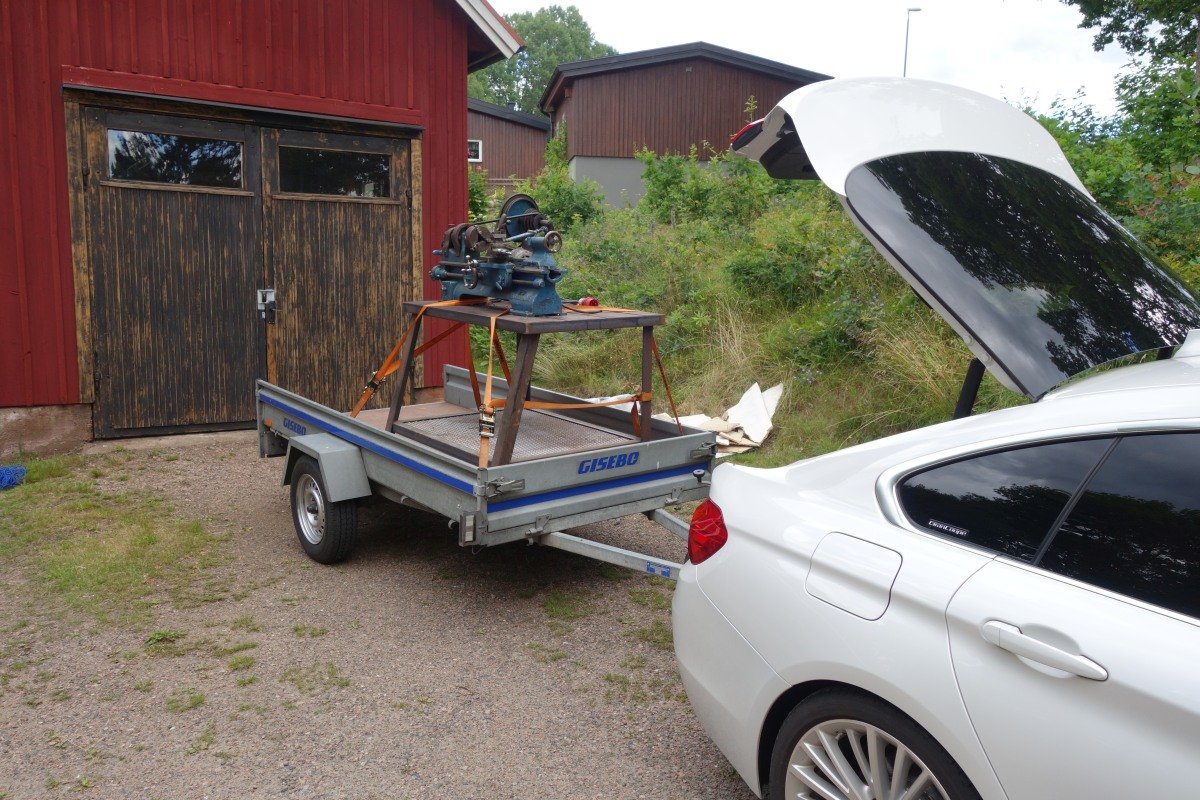

På kärran står en liten bänksvarv, riktigt taggad på att göra i ordning denna lilla svarv :love:

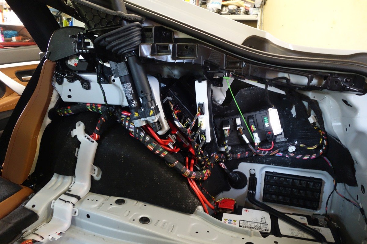

Tredje projektet är redan färdigt, och det består i att bakluckan fungerar på 428an.
Ena lyftmotorn låste sig mekaniskt midsommar helgen, så luckan gick inte att stänga manuellt.
Den gick bara elektriskt, och oftast bara en bit i taget.
Chansade och köpte en begagnad lyftmotor från en skrot i Danmark (omöjligt att hitta delar i Sverige eller Tyskland, då bilen är lite ovanlig)
Funkade bra att byta, behövde inte någon dator uppkoppling eller liknande till bilen.
Och då svarven, började med att montera en liten frekvensomriktare, då jag ville kunna köra den på 230 volt 1-fas.
Gjutjärns lagringen till transmissions axeln är rätt nergången, och dubbdockan är lite suspekt shimsad.
Men överlag ganska okej skick på svarven, den är ju ändå från 1950 talet gissar jag.

Har du inte tillgång till 3fas? Brukar ju bli lite problem med vibrationer med svarv på enfas
Torbjörn.A
Daniel-635
Inlägg: 2796
Inlägg av Daniel-635 »
Jag har inte 3-fas i garaget, det har helt enkelt inte blivit av.
Frekvensomriktaren matas ju med 1-fas, men motorn går ju på trefas, och är nu bleckad för 3x230 volt.
Så den ska ju ha precis samma effekt som om den gått på 3x400 volt.
Inte alls att jämföra med en 3-fas motor som går med driftkondensator på 230 volt.

Precis som ni redan räknat ut kommer varvtalet vara ställbart med en potentiometer.
Jag beställde även en digital varvräknare, så man kan se vad man har.
Svarven har 8 remväxlar och en mekanisk kuggväxel, så totalt 16 växlar, svårt att överblicka vart man hamnar.
Det kommer nog även bli ombyggnad till elektrisk matning på längdsliden.
Original är den ju kuggdriven, och merparten av utväxlingarna ger ganska höga matningar. (Gäng matningar)
Precis som gamla frekvensomriktaren hade jag en del andra gobitar samlade redan :thumbright:
Svarven är en Åsbrink tillverkad i Malmö, gissningsvis på 1950 talet.
