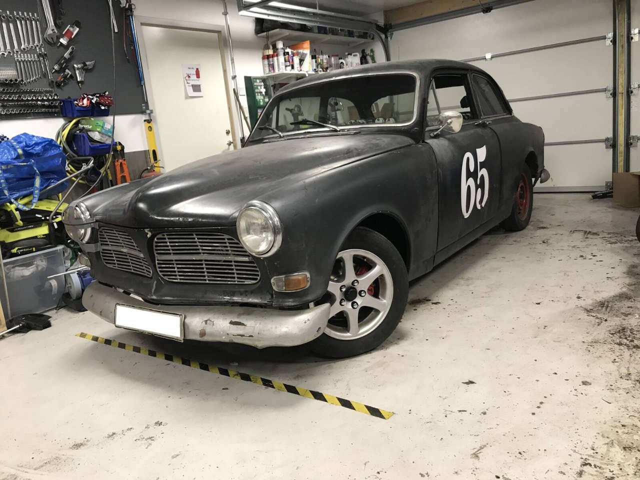

Hej!
Jag är bara en glad amatör men har ändå gett mig på att bygga om denna stackars amazon totalt.
Har haft den ett tag nu så det mesta i denna första post är historik på vad jag hittills gjort.
Den var billig i inköp och skicket var därefter.
Fick tas på släp hem och första tiden gick åt till att få den att funka överhuvudtaget men med stora planer längre fram.
Den ser betydligt finare ut än vad den är/var under den tjocka lacken.. :lol:
Original B18 reparerades med renoverad förgasare, ny bränslepump, byte av tändkablar, lagning av rotor, byte av slangar och så vidare. Var en hel del meck med att få igång den.
Alla bussningar i framvagnen byttes, alla fjädrar och dämpare byttes.
Det otroligt slitna avgassystemet nödlagades.

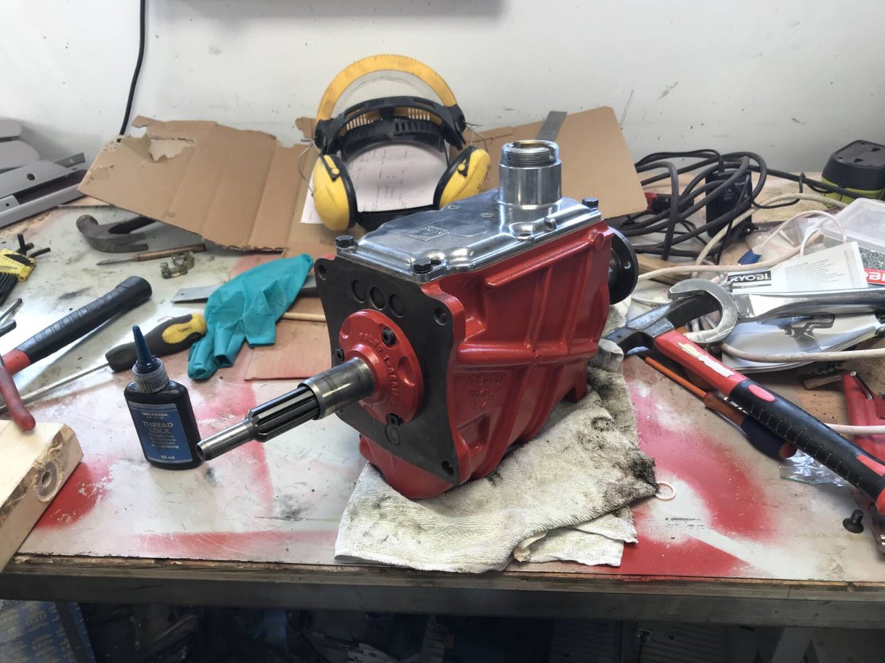

Så nu gick skutan att köra och det gjorde jag i någon vecka tills jag tröttnade på att växellådan var ett helsike att växla.
3-4 var lena som silke men 1-2 var svårflörtade.

Rev isär växellådan och det enda jag kunde se var att synkringarna inte verkade helt OK så dessa byttes, passade på att polera upp locket och lacka allt annat.

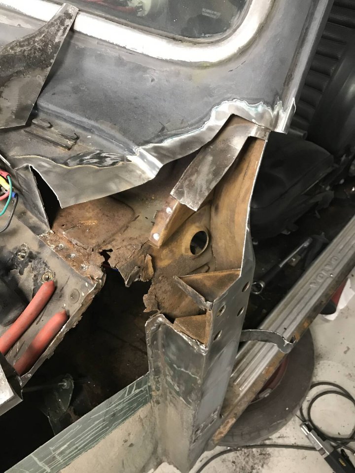

En hel del rostlagning har utförts, dessa är väl två av dom roligare ställena.
Jäkligt bra övning men gud vad tröttsamt att hålla på med, desto mer man gräver desto mer problem hittar man ...

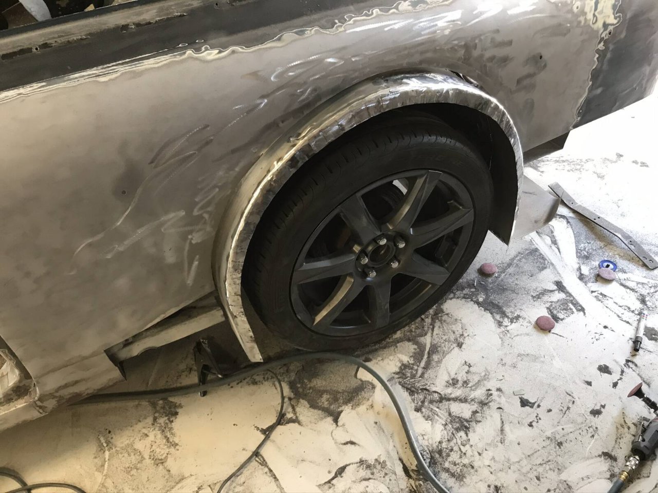

Eftersom nya axeln är betydligt bredare och jag även vill smälla dit 245 breda bakdäck så fick det bli lite slakt av hjulhusen också, dom var ändå riktigt rostiga i plåtskarven.
Har gjort tillfälliga rör som håller i axeln för att kunna justera in den i någorlunda rätt position under tiden jag bankar plåt.
Denna plåt sitter svetsad i hjulhuset, sedan slitsad, nerbockad och svetsad.
Försökt göra den lite bredare än däcket så jag i värsta fall kan justera med spacers för att få hjulpositionen perfekt.
Det sitter 225 däck på just nu och jag vill som sagt ha 245.
Bara som påminnelse är jag bara en glad amatör som konstant tar mig vatten över huvudet så vi får se hur detta blir.
Här har jag då kapat ur ett stort U och sedan bankat en fläns på den, in mot hjulet för lite mer styrka. Denna sitter med några svetspunkter mot plåten i tidigare bild.
Därefter har jag börjat kapa pajbitar ur karossen och försökt bocka ut samt skarva in det mot hjulhusets plåt.
Rätt bra bild för att se hur mycket bredare det blir.

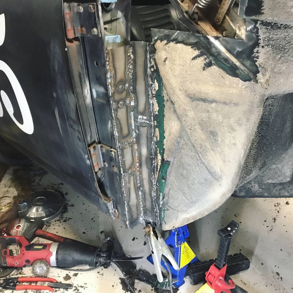

En hel del svets blev det, försökte hoppa omkring för att hålla temperaturen nere men lyckades ändå få det att slå sig lite.
Att passa in alla små fyrkanter var nog det pilligaste skiten.
"Framåt på bilen" var jag på tok för slarvlig med stora kap.
Detta gjorde att när jag böjde ut dom mot hjulhuset så tappade bilens sida sin form.
Här ser man lite hur sidan dragits in när jag försökt matcha plåten mot hjulhuset.
Hade nog helt kunnat undvikas om jag hade gjort fler och mindre snitt i sidan innan jag böjde ut det.
Efter lite mer snittande och hamrande börjar det likna nånting.
Det underlättade lite att spruta på lite färg för att kunna se formerna och hitta hög/låg punkter.
Slutresultatet är långt ifrån perfekt men hoppas kunna slutjustera lite och sedan tennspackla.

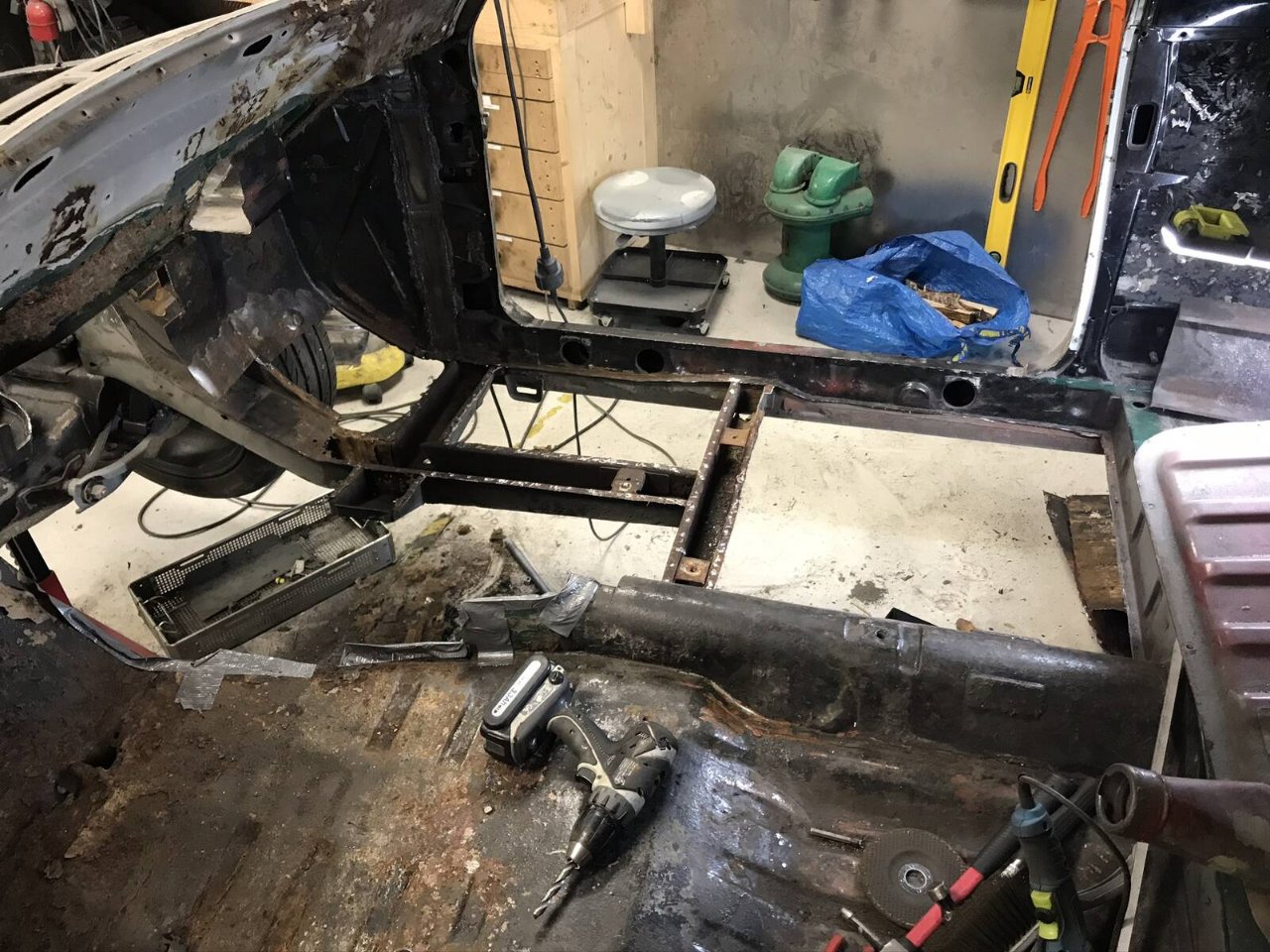

På tal om rost. På många ställen (där det inte redan var uppenbara hål) så kunde man relativt lätt trycka en skruvmejsel rakt genom plåten... :lol:
Så jag började kapa. Och kapa. Och kapa.
La ändå en del energi på att borra ur punktsvetsningar för att inte ta ram och hela skiten på en gång.
Till slut var det inte mycket kvar .. I princip hela torpedväggen och hela golvet var borta innan jag slutade hitta grovrost.
Jäkla tur att jag sparade ramen, vad fin den var. :lol:
Kommer byta ut skrotet men får sitta så länge så bilen har lite stadga.

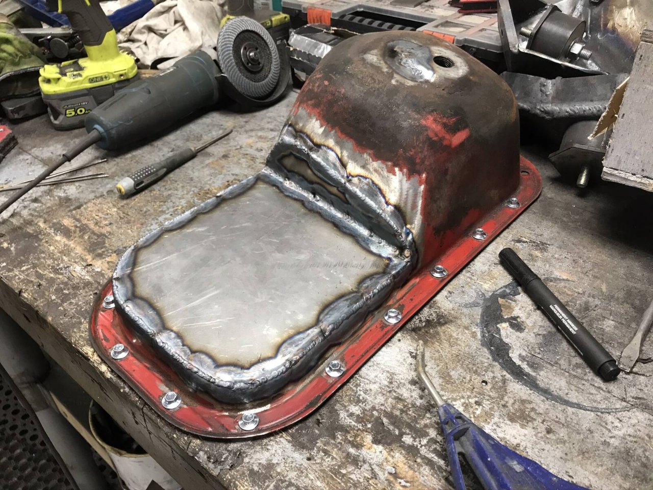

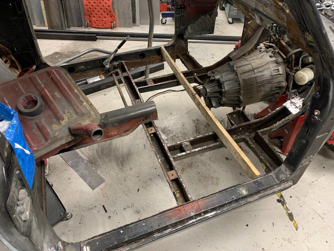

Eftersom det blir motorbyte till B230 så tar den lite mer plats än original B18 ...
Väldigt passade att det inte finns någon torpedvägg som kan ta emot, däremot tar oljetråget emot framvagnsbalken.
Försökte rita upp lite grovt vad som behövde justeras.
Lekte TIG-svetsare och brände dit nya plåtar, förhoppningsvis tätt men det får provas längre fram.
Hade tråget skruvat i mitt arbetsbord under tiden jag svetsade och det var nästan spikrakt när jag var klar.
Jag tror och hoppas motorn nu kommer tillräckligt långt bak för att ha plats med kylare och intercooler.
Plankan och plastbiten använde jag för att hålla motorn perfekt centrerad under tiden jag punktade dom nya motorfästena.
Hade en liknande lösning baktill som höll växellådan centrerad.
