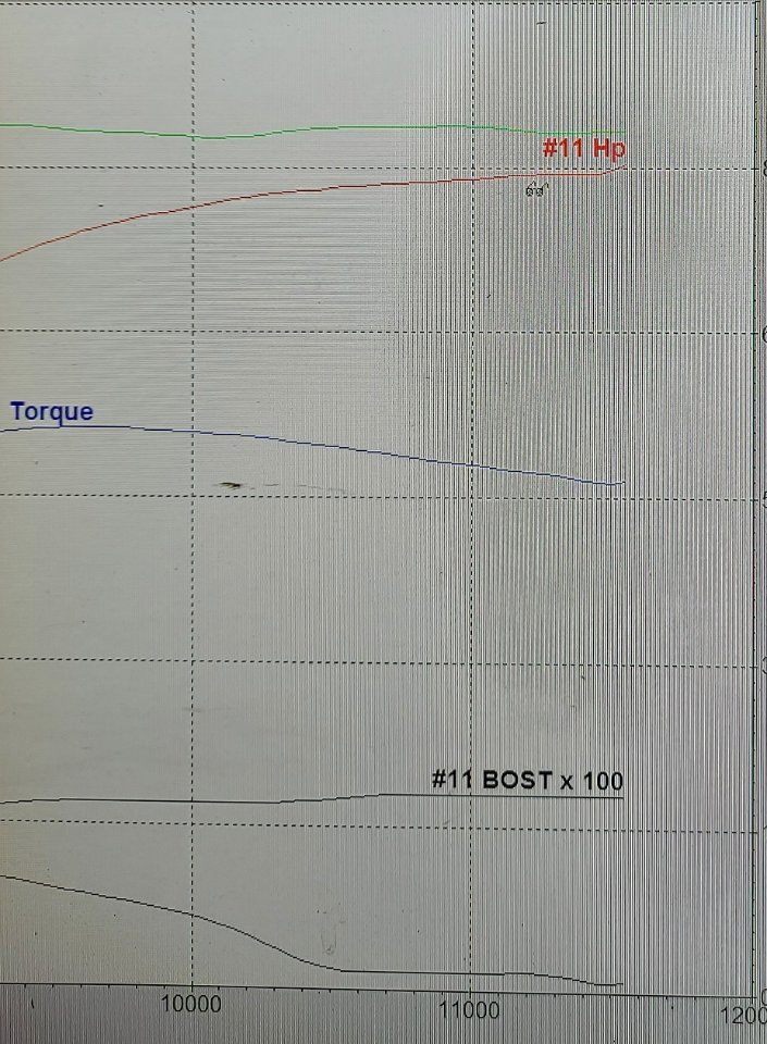

Grafer finns på första sidan =)
Det är samma motor, den kördes först som sugmotor innan den fick smaka laddtryck.
Nästa projekt i bänken verkar vara en Hayabusa 1630cc som skall lämna 300+ som sugmotor

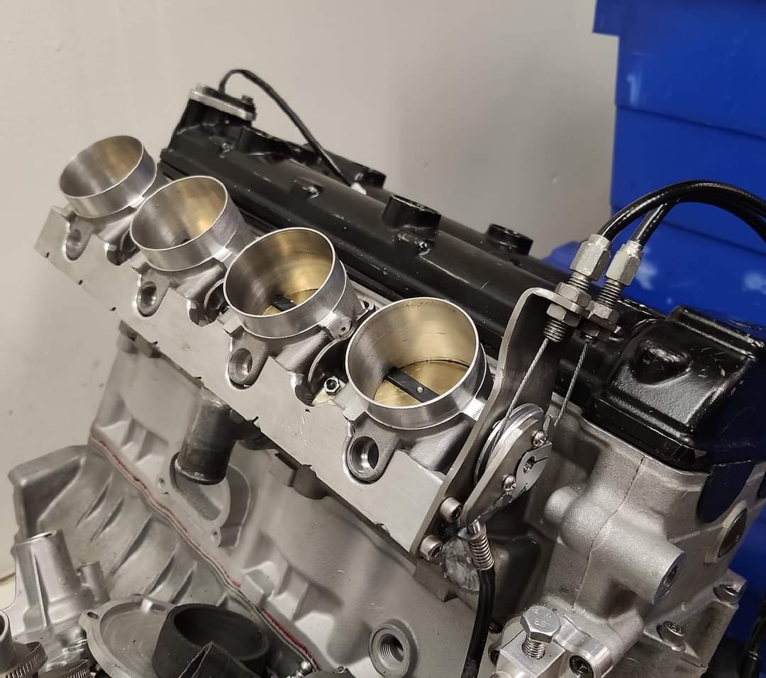

Riktigt ball sugmotor, farligt nära 300 kusar 2017. Hoppas han hittar det sista nu med 50mm spjäll =)

Ingen dålig vridkurva på den.
Vad är gjort förutom större kubik?
Och kubiken, är det både borr och slag?
Erland

Erland Cox skrev: mån nov 01, 2021 4:58 pm Ingen dålig vridkurva på den.
Erland
Det mesta som går att göra är nog gjort :shock:
Har aldrig sett en bromskruva med mer pulver på en NA hayabusa
Om du är nyfiken på något speciellt så fråga här så hör jag efter.
+9mm i slag samt större kolvar. 18-19 i komp om jag inte minns fel

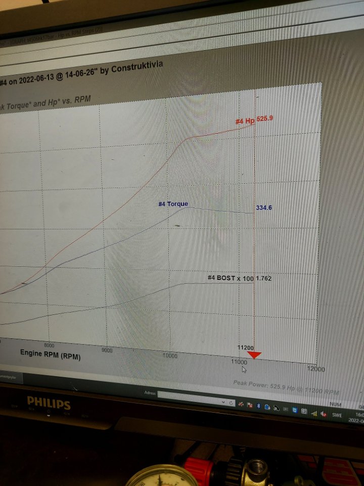

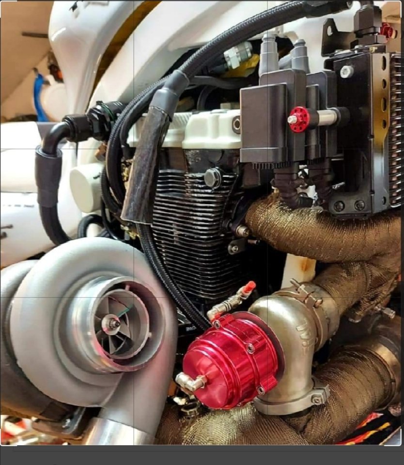

Jag fick lov att testa själv, går det att dubbla effekten med 1bar laddtryck?
Gtx3576r Gen 1 som tidigare samt en maxspeeding GT45 för 1900 sek
Resultatet var långt över förväntan, redan på tredje svepet i bänken var det 500+. Mjukt fint och odramatiskt.
Första svepet var på 0,6 bar och resulterade i 251hp @ 11550rpm den fortsatte att klättra och lämna effekt. (tidigare portning och kamtider så tappade den vid 10 500rpm) Detta svepet var med enbart Gtx3576 snurran. 251 / 1,6 = 157
Tredje svepet så kördes bägge snurror och varvtalet sänktes något för hållbarheten.
1,76 bar gav 526hp vid 11 200 rpm
526 / 2,76 = 190
Tidigare bänkning för ett år sedan med denna effekten med enbart Gtx3576 var 536hp vid 2,26bar
536 / 3,26 = 164
