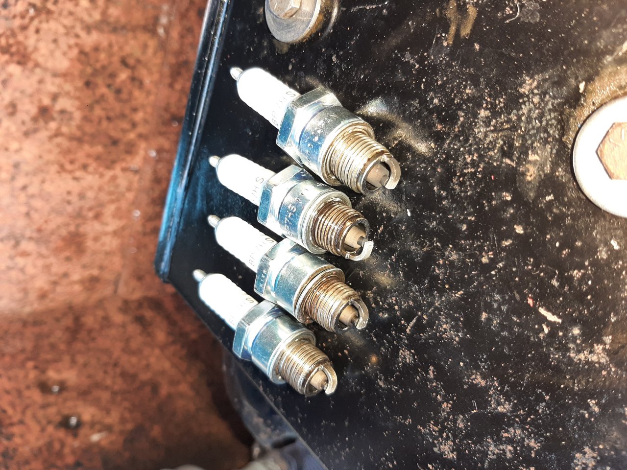

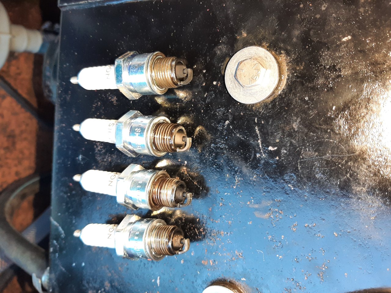

Här är stiften vid 2 olika tillfällen
- Bilagor
- 20220728_194649.jpg (357.63 KiB) Visad 1478 gånger
- 20220728_192513.jpg (353.74 KiB) Visad 1478 gånger
