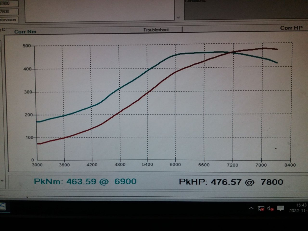

Re: B19E 4v Test motorn Startad 198hk sug
Jag har jobbat en hel dag i dag med att hitta mer effekt mellan 6500-8500rpm. jag började med att kapa av grenröret 20cm och det vart några hk bättre på högre rpm men inga större snilnader. sen mixtra jag med oljenivån och greja lite med oljepumpen men inget som vart direkt mätbart men liiite bättre sen 25mm kortare trattar och det gav några hk till sen tog jag av grenröret 10cm till och det svara den rätt bra på. här är en bild på alla bäckar små från morgonens bästa pull till det just före fyra! gula i början av dagen ljusblå på slutet. nästan 25 hk vid 8000rpm. helt ok
och jag tappade inte direkt nått nere vid 3000rpm där det är svårt med convertern. på de varven är det kompan och stägningen av insugnings ventilen som bestämmer mest har jag sett tidigare och det har jag inte rört.
34 grader tändning men ca 36 vid max rpm.
(de röda 3D printade trattarna för weber 45:or)
ca 1007 tryck och 17-19 grader inne.
nu med friskare pump ca 5 bar oljetryck på rpm och 4 på lägre med varm olja.
duty spridare ca 22%.
kollade kompa trycket det låg nära 14bar.
leek down på min super känsliga mätare 4.1 till 4.8 /6

- Bilagor
- en hård arbetsdag i dynon.jpg (153.16 KiB) Visad 2584 gånger

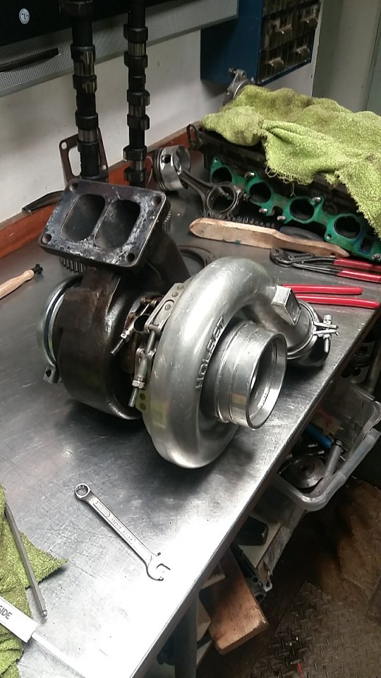

jo tänkte också säga att jag gjort iordning några olika turbos som ska testas.
en HX 60 med 76/109 kompressor och vanliga 88mm turbin och T6 med 26 hus.
sen en gammal HX55 med stora 68/99billet kompressor och den större 80mm turbinen sen med ett 25" t6 avgashus.
Båda turbosarna är specade åt dragrace hållet för max effekt med låga avgastryck så som jag vill ha det.
med de två så bör man hitta vad som är i största laget och vad som är i minsta laget....
- Bilagor
- 313998370_506701981478240_6010236367182619864_n.jpg (109.82 KiB) Visad 2201 gånger

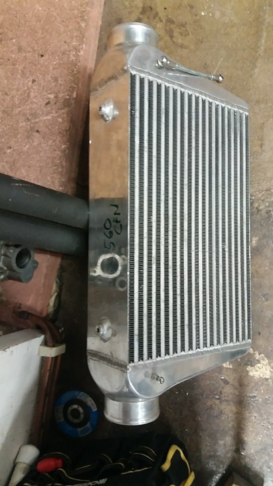

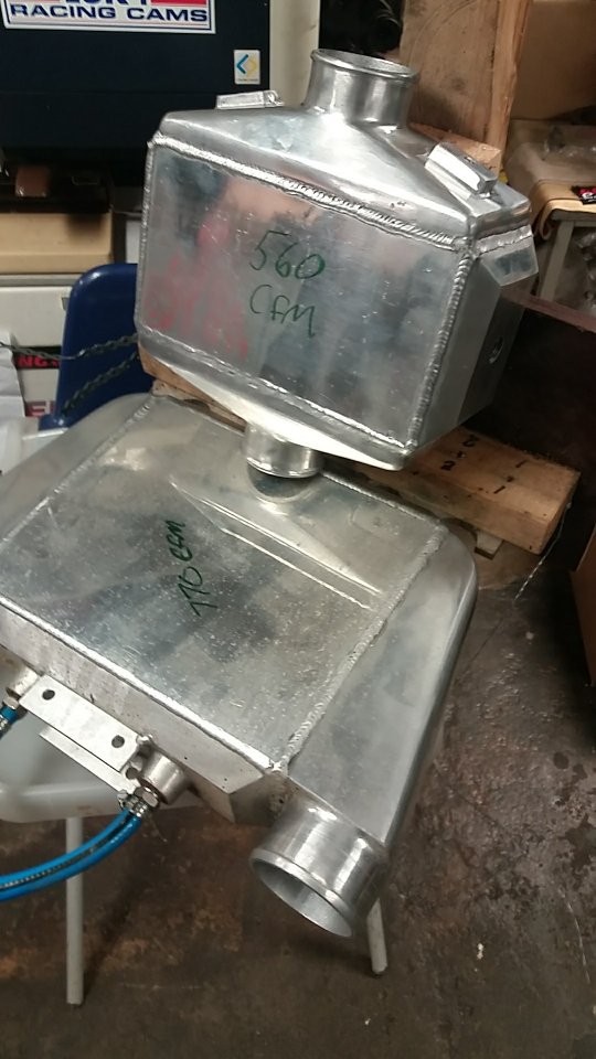

Jag har också Flödes testat och grunnat på vilken laddluft kylare jag vill ha och testat lite olika i flödesbänken.
1 luft- luft 3.5 anslutningar med de bästa rakt igenom gavlarna 560cfm
2 liten luft-vatten med 3" anslutningar 560cfm
3 stora luft vatten dyno kylaren med 3.5" anslutningar 770cfm
slutsatsen är att det är större flödes aria i de vattenkylda och de flödar mer med en given tryckrörs diameter och kan man bara flöda tilräckligt mycket vatten igenom dem så ska en sån va svårslagen bara man kan undvara några kilon vatten (minst 12-15 liter) och på vegan så måste jag ha en massa bly lix så bättre att väga ned den med nått som gör nytta.
- Bilagor
- 312983276_512442764279162_597714585545818378_n.jpg (102.56 KiB) Visad 2201 gånger
- 312981588_1546756722416053_1424985815894434928_n.jpg (88.95 KiB) Visad 2201 gånger

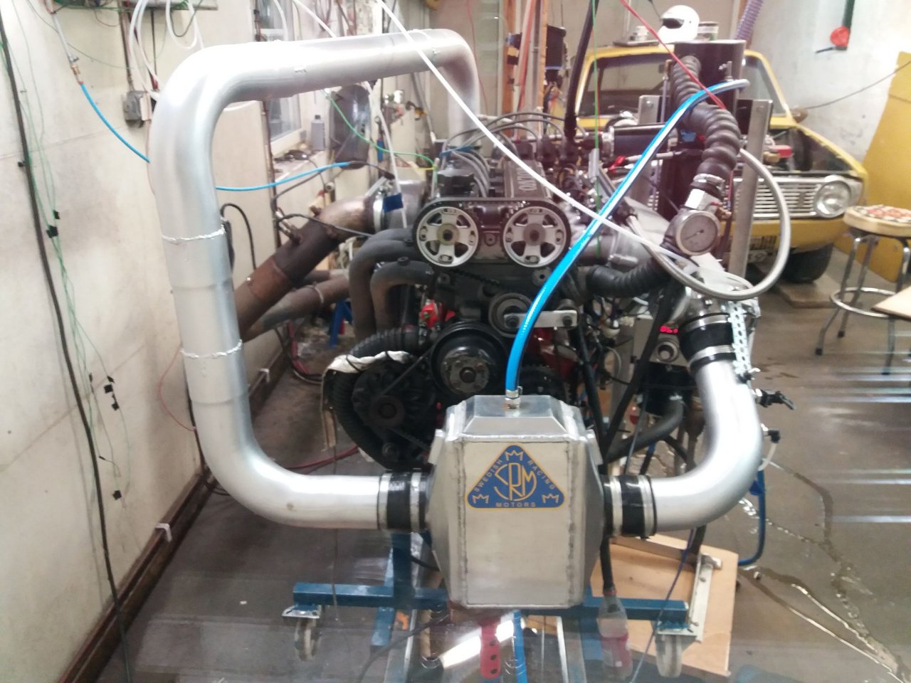

- Inlägg: 21725
Kommer med en stor uppdatering innom någradagar jag har mest rapplat på med små fix än och ingen direkt fin tuning men ger 476hk på dryga baret nu (1.13) men har inte labbat nått med tändning mm.
- Bilagor
- 314670103_1300729994108237_395111315363218769_n.jpg (130.94 KiB) Visad 2013 gånger
- blackadder
- Inlägg: 940
- Ort: Dingle
Mycket intressant med turbodyno och tryckfall över laddluftkylare.
/Peter
/Peter
