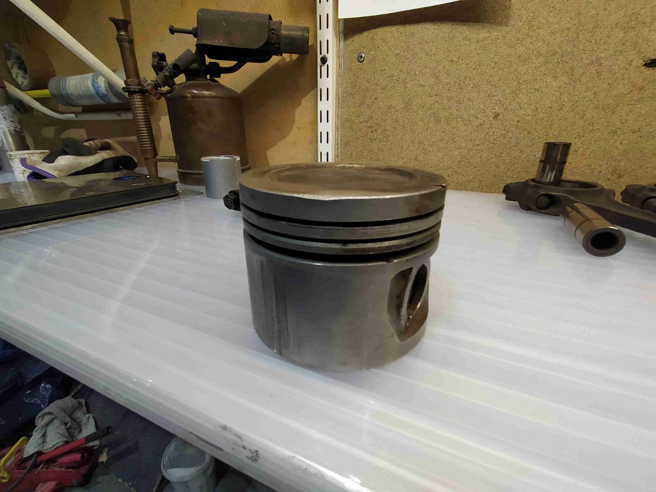

Tyvärr så lyckades jag tappa en kolv i golvet, men som sagt det är ett budgetbygge, en fil så duger den för motorn och vikten är runt 558-662gram och det är gjutna original Mahle och trots att jag inte är någon "trimmare" så misstänker jag att de håller för dessa moderata effekter.
Projektet innehåller också att fixa oljekylning av kolvarna, det håller..
Vevstakarna är stabila saker på fina 874-880gram och jag misstänker att polisen skulle fundera en fredagskväll om jag gick omkring med nått liknande, men de duger med råge.

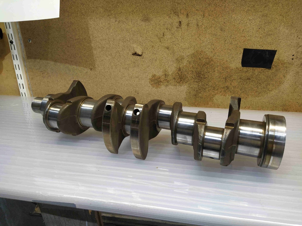

En märklig sak är vikten på kolvbultarna för jag trodde i min enfald att de skulle väga ganska lika, men 154 till 159gram loggar de in på och jag undrar om man kan brotcha dessa till samma vikt, men i övrigt verkar de helt okej och passningen till vevstakarna trots 45000mil är oväntad.
Samma sak med ramlagren för dessa ser ovanligt fina ut.
Veven är helt okej och jag har en till som jag funderar på att skicka för omslipning till mindre slag bara för att...
