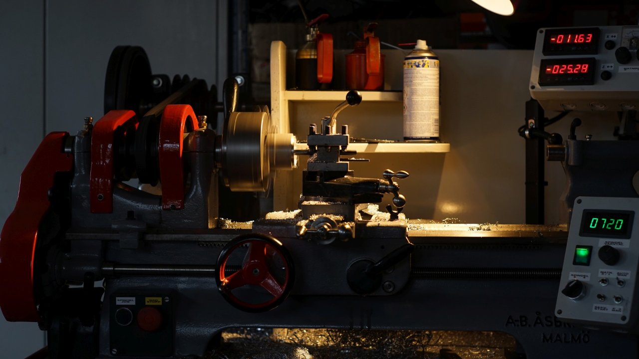

Jag har även svarvat två ringar att höja fjädertallriken med, 528an har vart lite för låg i bakänden.
En stålring som även greppar runt låsringen, samt en aluminium distans för att lyfta tallriken. (totalt 15mm)
Liten action bild från tillverkningen.
Svarvning inv.jpg (109.44 KiB) Visad 4368 gånger

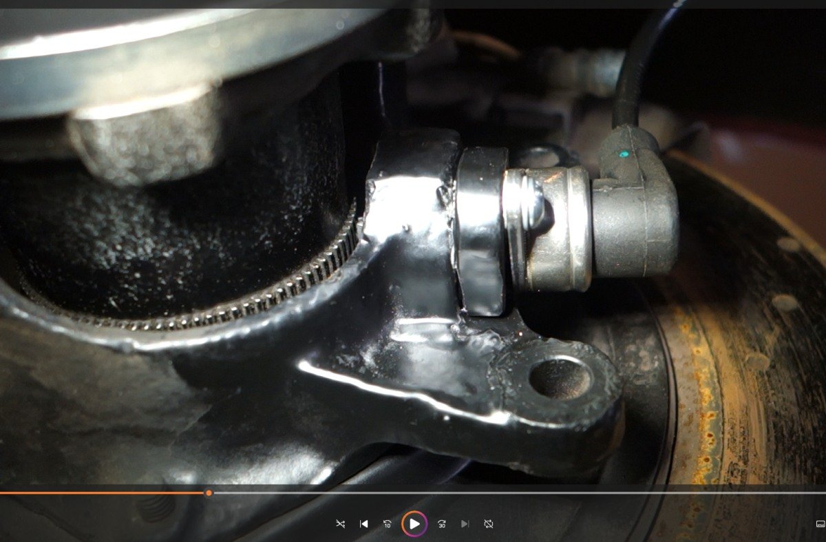

Har monterat ihop fjäderbenen som ni ser i bakgrunden.
I handen har jag nya fästen till ABS sensorerna bak.
En liten ombyggnation som kostar tid och sparar pengar...
Nyare e28 givarna finns i "pirat modell"
Gamla Bosch givaren kan man bara köpa av BMW för ca. 1500-2000:- (om den ens finns på lager)
C fästen absgivare.jpg (141.31 KiB) Visad 4153 gånger
Gamla givaren sitter i ett rör jag kapat av, och adaptern passar runt röret.
Test av fäste.jpg (171.63 KiB) Visad 4153 gånger
Har inte kontrollmätt, men ska nog flytta in givaren några tiondelar innan jag svetsar fast fästet och gängar örat för att skruva dit givaren.

Hoppar lite fram å tebax mellan de båda bilarna, kanske blir lite förvirrande...
Men här är en liten video från när jag svarvade ringarna till stötdämparna i de tidigare inläggen.
https://youtu.be/2wBfI3Ioz0k

Hade det inte varit trevligare att ha DROn monterad vid spindeln så du inte behöver titta 45 grader åt höger för att se vad du har för värden?
Torbjörn.A
Daniel-635
Inlägg: 2794
Inlägg av Daniel-635 »
Jag klurade mycket på detta, först ville jag ha det så.
Men det föll på att den hade hamnat ovanför remtransmissionen, vilket krånglat till att byta växel.
Nu när jag har vant mig känns det helt naturligt, men först kändes lite bakvänt.

Det ser väldigt bakvänt och "osäkert" ut att behöva titta bort istället för att ha kvar chucken och det man svarvar i synfältet medan man läser av, men bara du själv är nöjd så är det ju bra
Torbjörn.A
Daniel-635
Inlägg: 2794
Det hjälper att vi har en gammal svarv på jobbet, utan DRO.
Så jag är van vid att titta ner på skalan på ratten :hihi:

Så här långt verkar det OK med de nya ABS seonsorerna bak.
Nedan monterad klart, inte helt lätt att svetsa fast fästet i exakt rätt läge.
Sensorn bör nog sitta typ 0,5-0,8mm från kransen.
