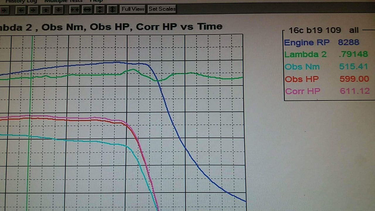

Har jobbat vidare i dag och den repiterar nu bra på just under 600hk på 1.50 bar. Har dragit den till 8800rpm på slutet. tappar bara några få hk upp till varvstoppen men pik är kring 8300 med denna kam instälning (110/115)
har testat att köra med kallare vatten (5grader) från kranen med mer tryck och flöde istället för dyno tanken (15grader) och det gav ca 12hk och insugs tempen sjönk ungefär från 36 till 26 grader i slutet av pullet.
det är ca 988 i tryck i dag och den ger ca 185nm vid 3000rpm.
B19 kolvarna som motorn fick 1981 fungerar bra fortfarande men knapst optimalt på 600+hk och 8800rpm
men gått 109 pull nu och jag har lärt mig massor och det är det viktigaste på en test motor.

Re: B19E 4v Test motorn 612hk vid 1.55bar
vridet vid 3000rpm sjönk med ret kam från ca 185 till 165-170nm sen vid max rpm så såg jag ca 4-8hk mer men mer att registret flyttades upp ett par-tre hundra rpm skulle jag säga.
skulle man börja byta kamaxel helt så kan man nog få betydligt mer toppeffekt men då dör den totalt på 3000rpm är jag rätt säker på.
på en turbo dragrace typ motor ska man inte va rädd för överlapp! det är bra för renblåsning och sätter igång insugsfasen bra innan kolven ends har börjat resan nedåt på insugstakten. men kräver ett bra grenrör där det inte kommer en massa pulser från andra cylindrar och stör samt en turbo med betydligt lägre medel avgastryck än laddtryck skulle jag säga grovt sätt.
men kul att kunna vrida på kamaxlarna helt för sig nu då man har två för en gång skull
på en 8v topp där måste man gå på en mycket längre dur och med mycket mer lyft kam för att få 90-100hk/L effekt överhuvudtaget och då går man på väldigt mycket överlapp. om man skulle bara ret en snällare kam med lite överlap och måttlig insugs stägning blir det ingen häftig effekt...
tror mitt kam val vart ganska bra med tanke på det fina vridet vid 3000 och 120hk/l i toppeffekt med rätt enkla grejor (men mycket som är ganska genomtänkt).
testerna med E100 vs vanlig E85 på detta låga laddtryck gav rätt lite (typ3-5hk knappt mätbart men åt rätt håll) då jag tordes gå på bästa tändningen med båda bränslerna (ca 26 grader) men skulle jag ladda på mycket mer som den ska få göra senare med riktiga kolvar mm så måste man va mycket mer försiktig med tändningen med E85 så då skiljer det nog 50-100hk till E100 fördel.
kan va också att E100 lite fetare AFR gör att motorn andas lite sämre på rpm då den redan ligger på gränsen med hastighet i insugs kanalen? skulle va intresant att testa och se om man med metanol tappar sug effekt och flyttar ned pik hp rpm?? ska kolla runt om nån har lite metanol över för ett test?
