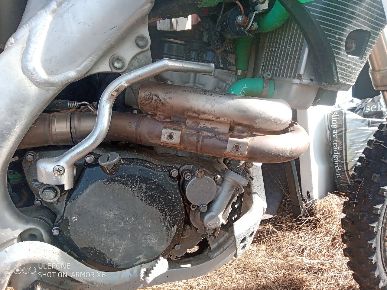

Inlägg av vebotrimmarn »
Införskaffade en kx250f för ett tag sen där det sitter "effektsystem". Går upp två rör till röret ovanför avgasröret, jag förstår inte hur detta skall kunna höja effekten. Känns mer som det är en mer öppen ljuddämpare så den endast låter mer 🤔 någon som har något att säga om de?
Bilagor
Inlägg: 6086
Re: Effektsystem
Min gissning är att det är en Helmholtz-resonator som typ är till för att ta bort vissa frekvenser i ljudet
