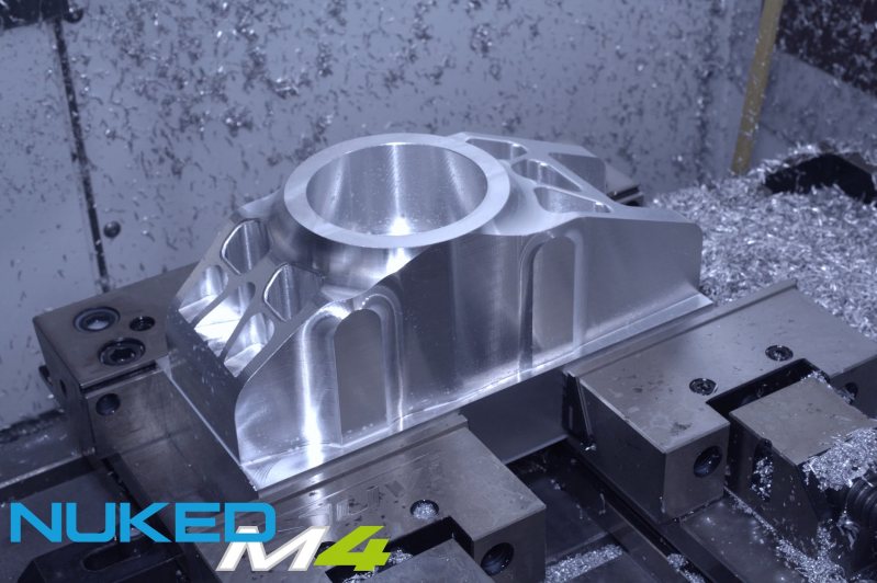

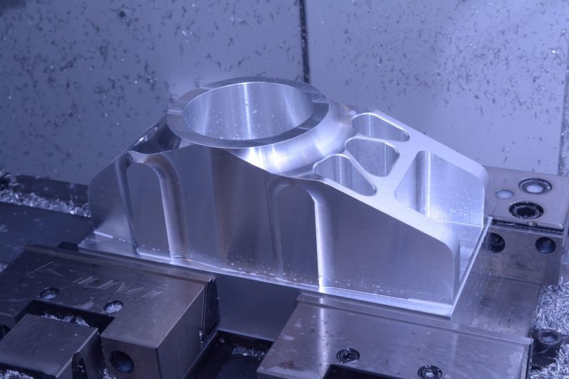

Ny Partner i bygget då de Suvi Performance hjälper till att fräsa uprights som borde bli klara under veckan.
Riktigt fint jobb som görs av SUVI väldigt nöjd att ha dom med

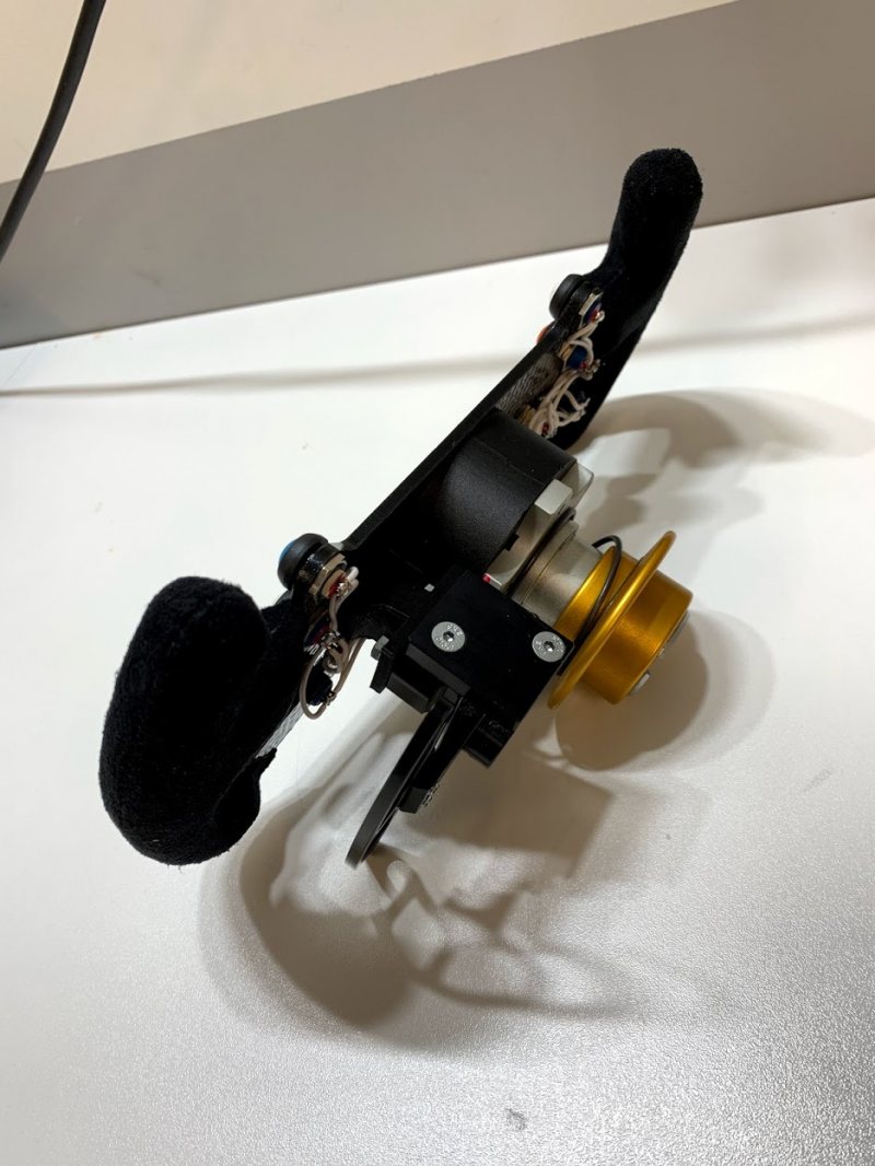

Även gjort klart ratten, vart väldigt nöjd med detta, många delar 3d printade och centrum distansen är 3d printad av 3dverkstan i deras Mark forged skrivare
Uprights som Grex har skissat fram åt oss och som Suvi Performance nu fräser fram är helt magiska

ja banan vad fränt med rörhög och billet uprights! är det winters diff du ska åka med?
M30 turbo
Karel
Inlägg: 313
Blev medlem: tor feb 09, 2006 6:23 pm
Ort: Västerås
Re: NUKED BMW M4 DTM
Inlägg av Karel »
Tjena nope åker med en Albins transaxel
