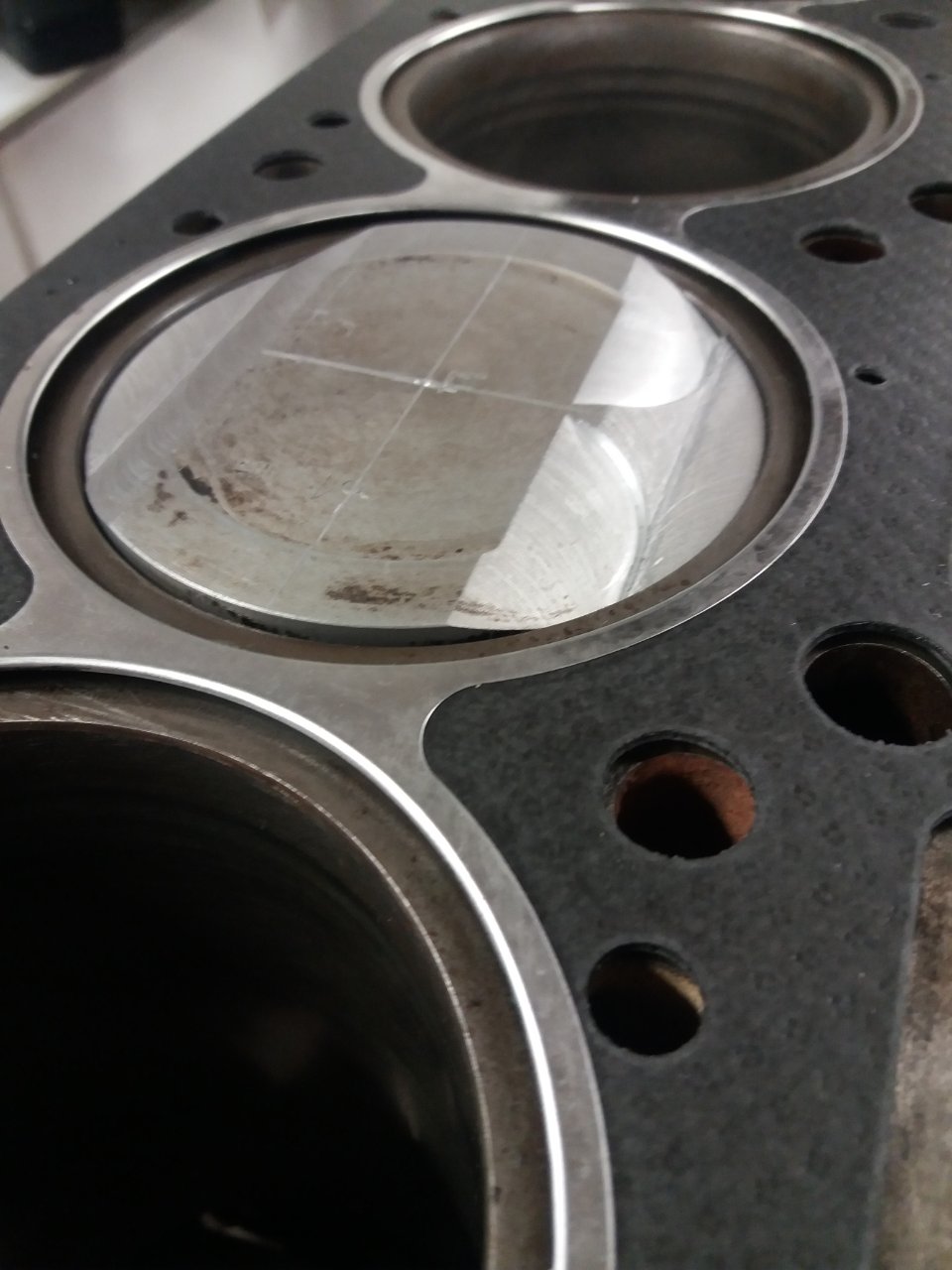

Bild på grov fräst kolv förre fin puts.
obs inte toppackningen jag ska ha men man ser hur mycket mindre borr jag kör där än alla andra

målet är att få så hög kompa som möjligt med 3mm klämspalt (som jag gillar då man ska ladda på hårt i alla typer av motorer) samt att inte försvaga block eller topp med allt för mycket planing (redan för svagt som standard).
kompan är kritisk tillsammans med insugsventilens stängnings grad och pulssplitten i grenröret för att spola upp turbo trycket skapligt fort igenom den 7" konvertern jag har då man går in i stage.
misslyckas man med dessa saker så blir man tvingad att begränsa turbo storleken och det är en effektiv begränsning i sig av toppeffekten och ET .......

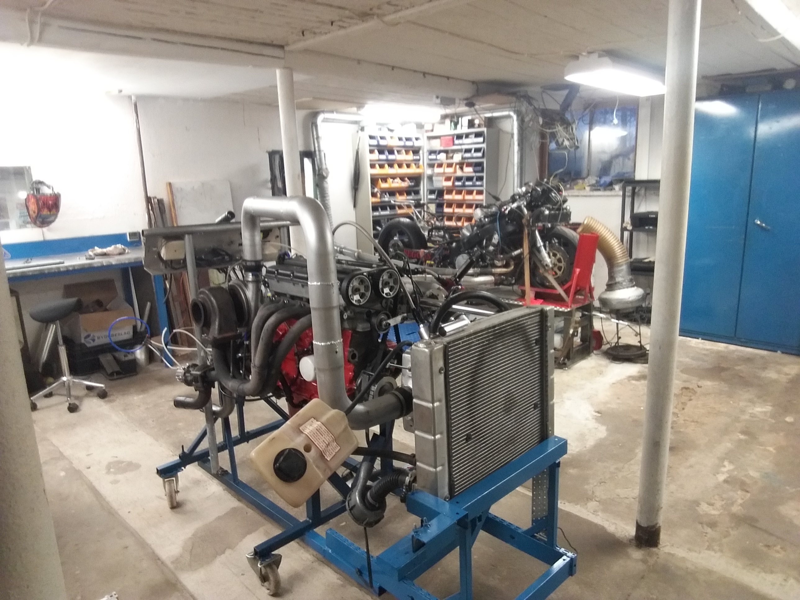

Re: B184 4v Competition Eliminator 578hk 1.53bar 1812cc
håller på att grund justera här nu med nya lilla 1812cc 16v motorn som är en vidare utveckling av 2 liters motorn här tidigare i tråden.
ger 578hk vid 8600 där jag släppte och effekten ökar fortfarande starkt men nöjer mig med detta varvtal till en början.
490nm vid 7600rpm
laddtryck vid maxeffekt 1.53bar
lufttryck 990kpa
tändning 25 har inte testat nått mer men svarar bra från 22 grader. 3mm klämspalt, ca 9-9.5:1
lamda 0.81 på effekt pik och 0.77 vid vrid
va kall insugs temp denna januari dag ca 0 gradigt vid turbo inloppet
kallt vatten i IC också ca 5 grader så blir lite glädje siffror imot i bilen.
19 grader inne i plenium
126hk/liter sug.
70% duty 1680cc 3.3bar.
avgastryck 0.5bar 7500rpm 0.59 vid 8600
HX55 68mm in och 82mm ut 25# T6
KL 16v sug grenrör lite ombyggt.
E85
ger i dag med spridare 330 0.77 och 32 grader tänd ca 143nm vid 3000rpm
film https://www.youtube.com/watch?v=hcyXK6x ... Gustavsson
