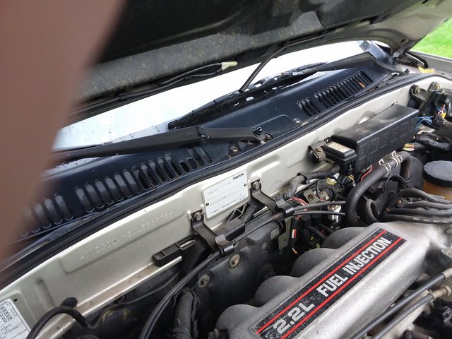

Hej, har lite ekonomi nu att köpa grejor så vill konvertera bilen till ett mappningsbart sprut
bilen är en mazda 626 1989 med 2,2 motor och automatlåda
Orginalsprutet är ett LE jetronic liknande (japanskt tillverkat)
Tomgångsmotorn är ett konstant problem(mitsubishi tillverkad) och pga bilens ålder finns ingen ny (eller bättre begagnad)
Hur man mappar sprut finns ju överallt på nätet, men info om hur man konverterar ett äldre sprut är inget jag kan hitta med google
Det jag vill ha är ett simpelt och mappningsbart bredbandslambda sprut som kan ersätta det uråldriga som sitter på (och kan kontrollera tomgången) vill dock behålla orginalinsug och "look"
Vad är billigast? Hur går jag tillväga? Ska man ta ett LH jetronic från en gamma volvo 7/940 med sensorer och lämpliga spridare(passar dessa i orginalspridarhålen?)
Hade tänkt att tändningen ska vara standalone så inget jag behöver ha på samma map (funderar på att meka dit mappninsbar 123 ignition)
Tacksam för tips
Mvh johan
motorn 2.2 12V 116hk
