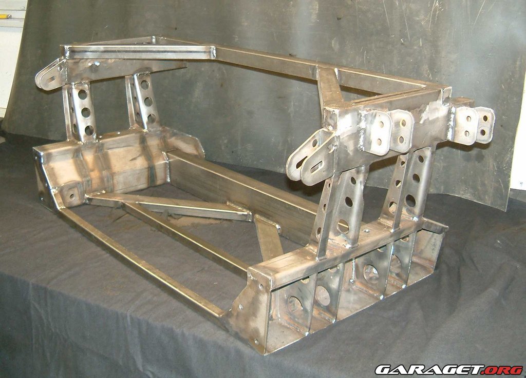

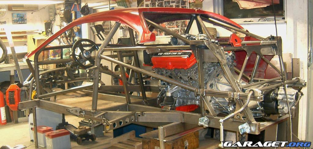

Hej, köpte bilen besiktad och klar med skönhetsproblem kan man säga, så börjat riva isär för att fixa till karossen, blir en hel del kapande och flttande av hjulhus exempelvis, ditt chassie är ju väldigt fint gjort, och även jag hade tur att komma över ett chassie som även det är en kopia av F40, är bara karossen som är olik på många ställen, men jag tycker det ser bra ut, bara fronten som ser ut som jag sa Frogarri, eller ferrari the frog.=)))
så jag bestämmde mig för att skaffa en ny front gjuten av orginalet och sen passa in den, mitt chassie är ju identiskt med F40 så skall i stort sett bara vara att hänga dit, men tornen ser annorlunda ut på våra bilar så där kommer killen jag köper huven av gjuta 2 torn som jag sen kapar in där mina gammla torn sitter, även F40 på vingen gör han och lite andra grejjer som jag sen plastar in..=) han gör för övrigt huven i kolfiber som orginalet med alla detaljer invändigt och ducts till bromsar gjuten från orginal, lysena fram, plastskydden, ja även dashboarden köpte jag, för mycke att lista. även kolfiber vingen som sitter på LM har jag beställt, köper av en kille i england som sen åker till belgien, sen träffas vi där och lastar över alla grejjer, åker ner med husbilen om 2 veckor, gjort en special bakramp med stag till kulan, så blir ett tattarlass.=)
Motorn då, jo en Toyota V8 dual dubbelkamaxel motor på 4L väger bara 180kg, den matas med dubbelturbo och ethanol, ca 620hk i motorn och 660nm, så den går utav bara helvete kan man lungt påstå...jag bor i umeå, pm:ar dig, lägger in lite bilder i din tråd, hoppas det är ok?, vi har liknande fina chassien, och då blir det ju värt att satsa pengar på.:)

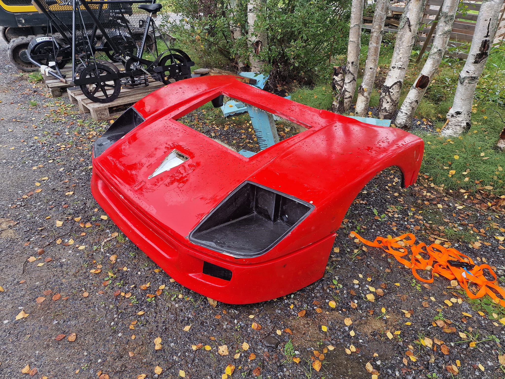

nu är huven hemma, men blir en hel del fix med den, vet inte varför man slarvar som många gör i plastbranschen.

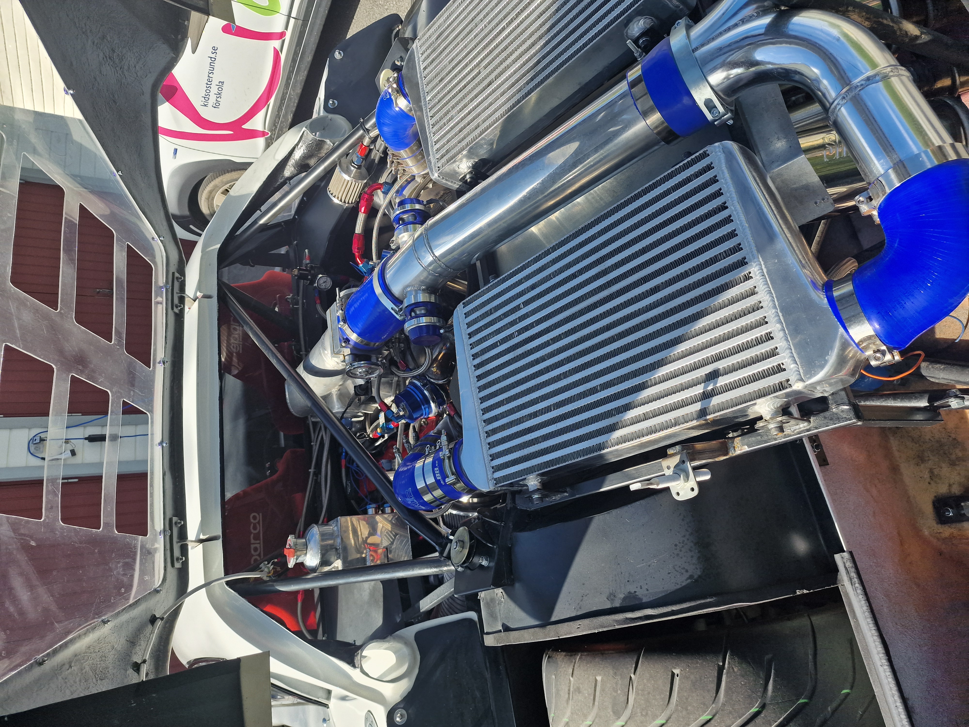

händer inte så mkt men lite har hänt iaf, snart är hela avgassystemet uppunktat (förutom cutouten som ska gå ut i mittenröret bak).
snart klar med spacklingen av pluggarna för dörrarna med så jag kan göra en gjutform och slutligen tillverka dörrarna (iaf utsidan).

Nog skulle du ha gjort cutoutrören exakt lika på båda sidor om du vill få den att sjunga så fint som möjligt istället för att bara få den att leva om mer.
Thunderbo1t
Inlägg: 1109
Ort: Ljusdal
Re: Ferrari F40 LM replika
Inlägg av Thunderbo1t »
Ja jag funderade lite i liknande banor, eller kan det finnas nån tanke bakom det?
Lockner
Inlägg: 36
Blev medlem: lör sep 17, 2016 4:22 pm
Inlägg av Lockner »
Bra åsikter, är trångt och kattarna sitter inte centrerat pga av växelmekanismen så det är därför det är asymmetriskt, ska kolla över det igen och se om jag inte kan få det lika.

Har nu försökt att få till dragningen så den är mera lik på hö/vä sida när det gäller cut outen.
Såhär blir hela systemet (förutom headers)

Det där blev myyycket bättre :)
