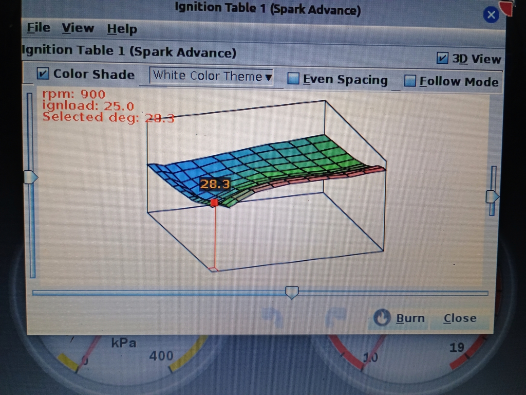

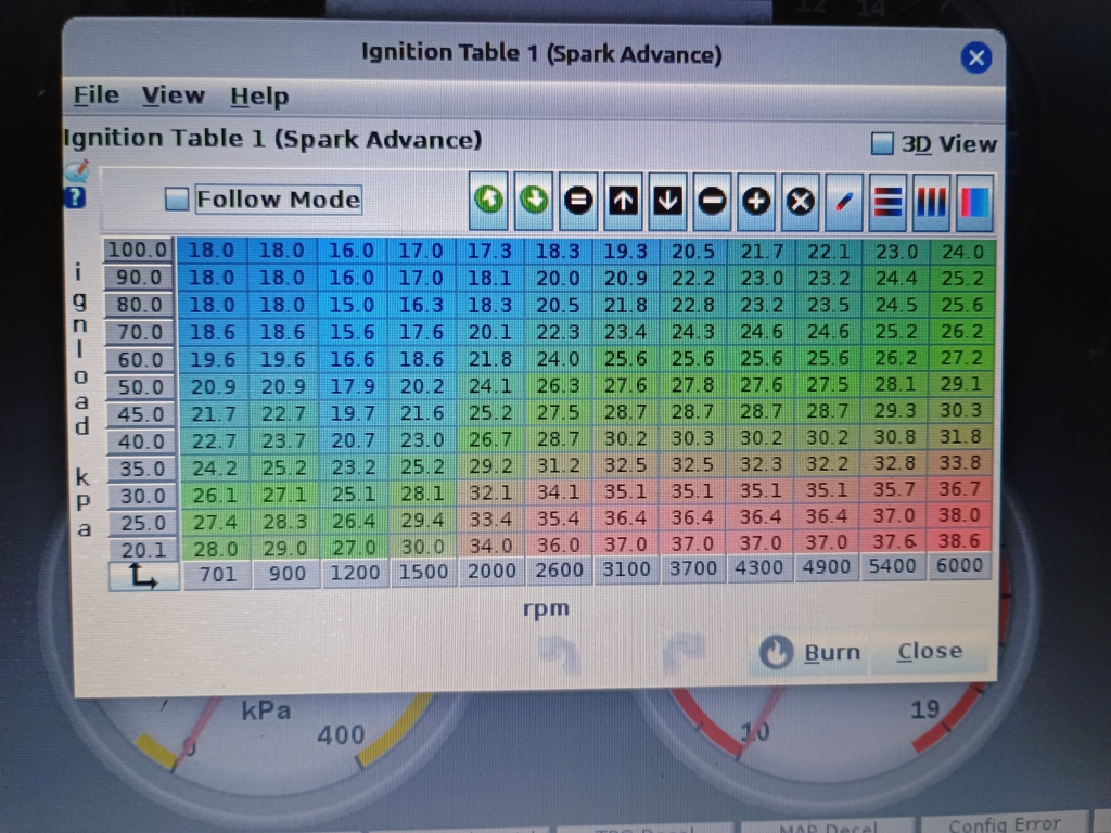

Inlägg: 6085
Re: why is my engine not powerful?
Can you post a picture of the ignition table?
bmw2101
Inlägg: 153
Blev medlem: tis feb 16, 2021 9:33 pm
Inlägg av bmw2101 »
