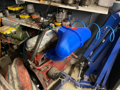

Var ute tvärt och sökte rätt på lite annat skrot så knäppte nån bild till på insuget.
Fantiserade som sagt att skriva ut de i sin helhet i en kolfiberförstärkt nylon som skulle tåla temperaturer till 194C och avvisa vätska på ett bra sätt men de är nog bara att glömma i och med strålningen från grenröret.
Däremot är ja lite sugen på att göra första biten i stål och sen en övergång till plasten kanske 10cm upp bara för att prova 😊
Typ en övergång här

Spännande med insuget där! Hur beter sig fibernylonen där under hög temp under max temp? Börjar den deformeras eller tappa bärighet först vid 190°c eller lägre? :) Jag kör med ett täcklock över fördelaren i min 142 gjort i petg men det är ju endast utsatt för lufttempen i motorutrymmet och strålningsvärme från blocket då den sitter som den gör på en b230, men det har då inte blivit någon åverkan på locket av för hög temperatur än

Den blir bara mjukare och mjukare ju högre tempen blir, så det är en glidande skala, men inte ilinjär. Likaså fuktig miljö får egenskaperna att dala på nylon. Sen är temperatur över tid också en rätt viktig faktor.
Jag gillar att printa allt möjligt i motorrummet, men detta ser lite utmanande ut med tanke på temperaturen nära grenröret. En sak man kan göra med printade grejer, förutom att designen skulle behöva styvas upp är ju att lägga på kolfiber utanpå, funkar vädligt bra.

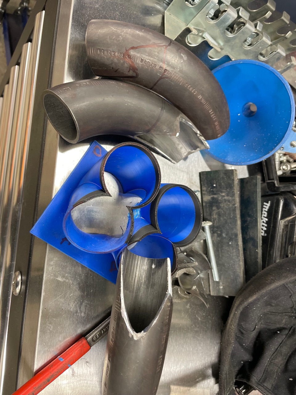

Har gjort några kollektorer och grenrör och de burkar ju bli en del slipa, kapa slipa kapa och kanske börja om osv.

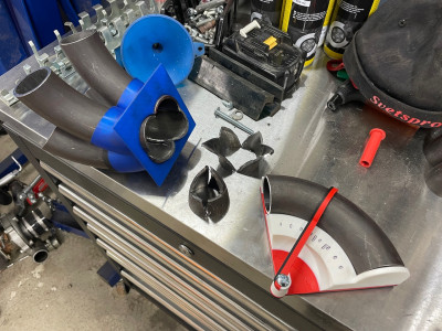

Tog inte mer än 20min att göra en kollektor du med långradieböjar, nått ja inte ens hade vågat mig på att frihanda fram.

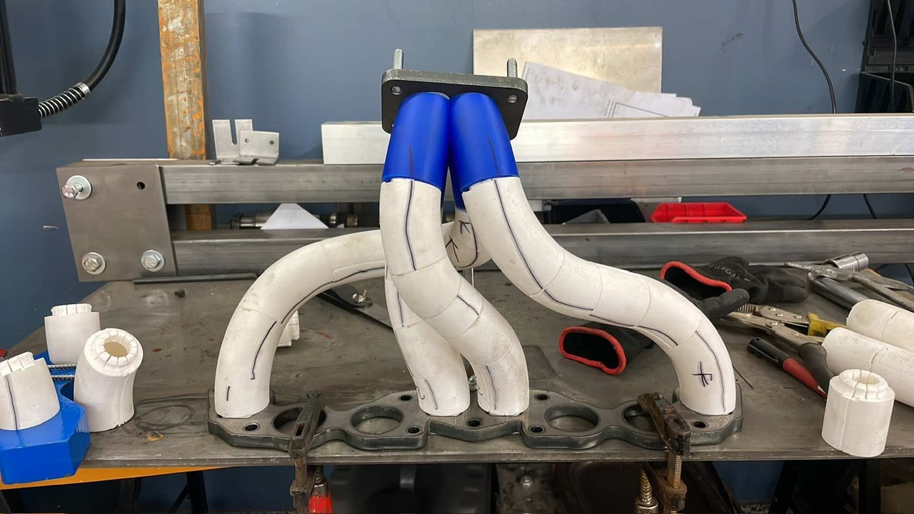

Sen gjorde ja en enkel form med gradering var 10e grad och 33 samt 45 för att sedan kapa ut alla delar till grenröret!
Nån som har tips på hur man enklast fixar den fyrkantiga formen på rören som avgasporten har? Kapa och bryta samt svetsa i eller nått annat smart?

Slipa till en plugg som du pressar in i rörbitarna närmast flänsen med en press om formen ska bli större, eller en motsvarande utvändig om du vill ha dom mindre. Lär väl inte vara så lätt om dom är svängda ända in men går väl svetsa på nåt på rörbitarna för att hålla dom raka medans du pressar.
Inlägg: 21742
Re: Volvo PV 544 Turbo
ser bra ut markus! forma rören fyrkantigt bruka gå rätt bra med en hammare och ett mothåll. ha typ 30cm långa rör då du formar sen kapar du dem i kortare längd då de är klara.

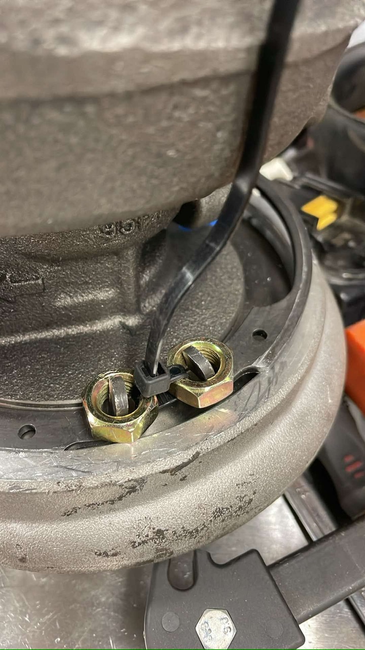

Sen höll ja på att bli tokig på låsringen till kompressorkåpan, fick fasiken inte fast den igen! Efter ja rapplat med alla betyg ja hade och dessutom sprängt en tving så började ja fråga runt efter en seriös stor låsringstång men fick då tipset att använda två muttrar, jäkla genialt av Roger!

Angående låsringen till kompressorkåpan anser jag att dom nya är feltillverkade, alldeles för svag bock på låsringens ändar! Hade precis samma problem som dig när jag skulle montera ihop min nya holset hx35, när det inte var några problem att ta isär och sätta ihop den gamla jag hade som kom från nån lastbil (isär är ju aldrig några problem, man skickar låsringen genom hela garaget i värsta fall) så jag var tvungen jämföra med min gamla och kom fram till att låsringen från den gamla hx35an hade lite lätt överbockade (88-89° vinkel) motför den nya låsringen som hade typ 93°vinkel. Helt omöjligt att hålla ihop den med en polygrip utan att glida av. Jag bockade på ändarna lite lätt och det gick mycket bättre även om det är halvt livsfarligt att montera dom där utan en riktig tång, men mutterknepet såg ju suveränt ut :D

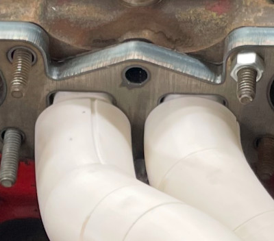

Pressade till 4a rör för att passa mot flänsen och även konade upp till 42mm rör jag ska bygga grenröret av. Fick göra dessa från ett 38*2mm rör för att omkretsen matcha omkretsen på portarna, man behöver sträcka materialet lite för att få till en bra passform.
Har tyvärr ingen bild på dornen jag pressade med men det var typ en kil med rätt radie i hörnen bara.

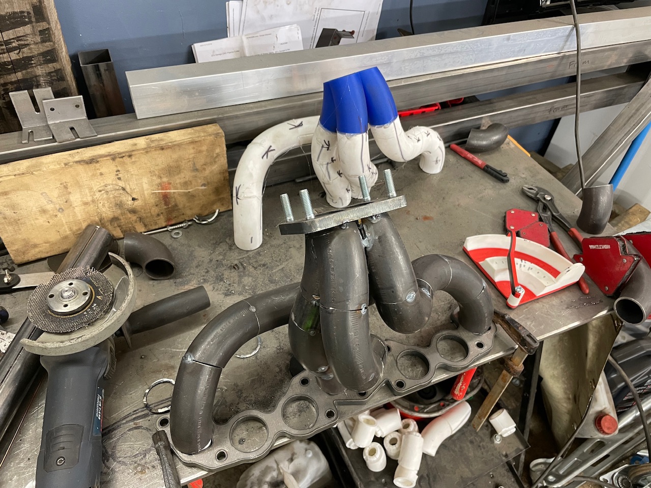

Gjorde ett ryck ikväll och kapade och punktade ihop grenröret, gick ändå över förväntan.
Som sagt, bara punktat än så är en del jobb kvar men de gick rätt smidigt att utgå från plastpusslet ja hade i bakgrunden :)

De går sakta men säkert framåt, grenröret är helsvetsat så när som på wastegsteanslutningen, ja har förlagt flänsen till den så åkte på att köpa en ny!
