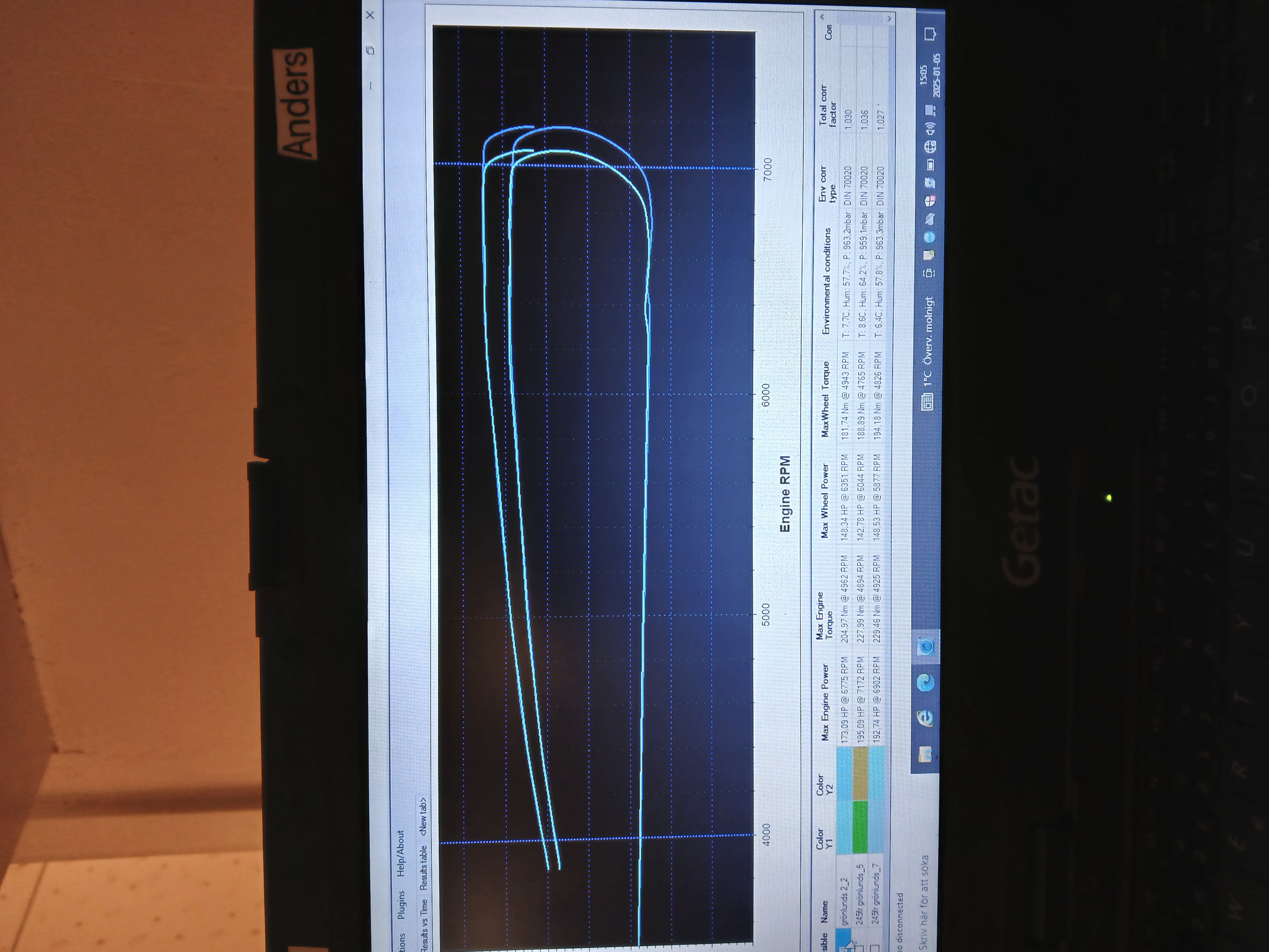

Problemet och filtrerar man kurvorna hårdare i programmet så försvinner ju topparna men det repiterar inte över ca 6400 med den bilen.
2 svep på 3an då hjulhastigheten hålls ner
