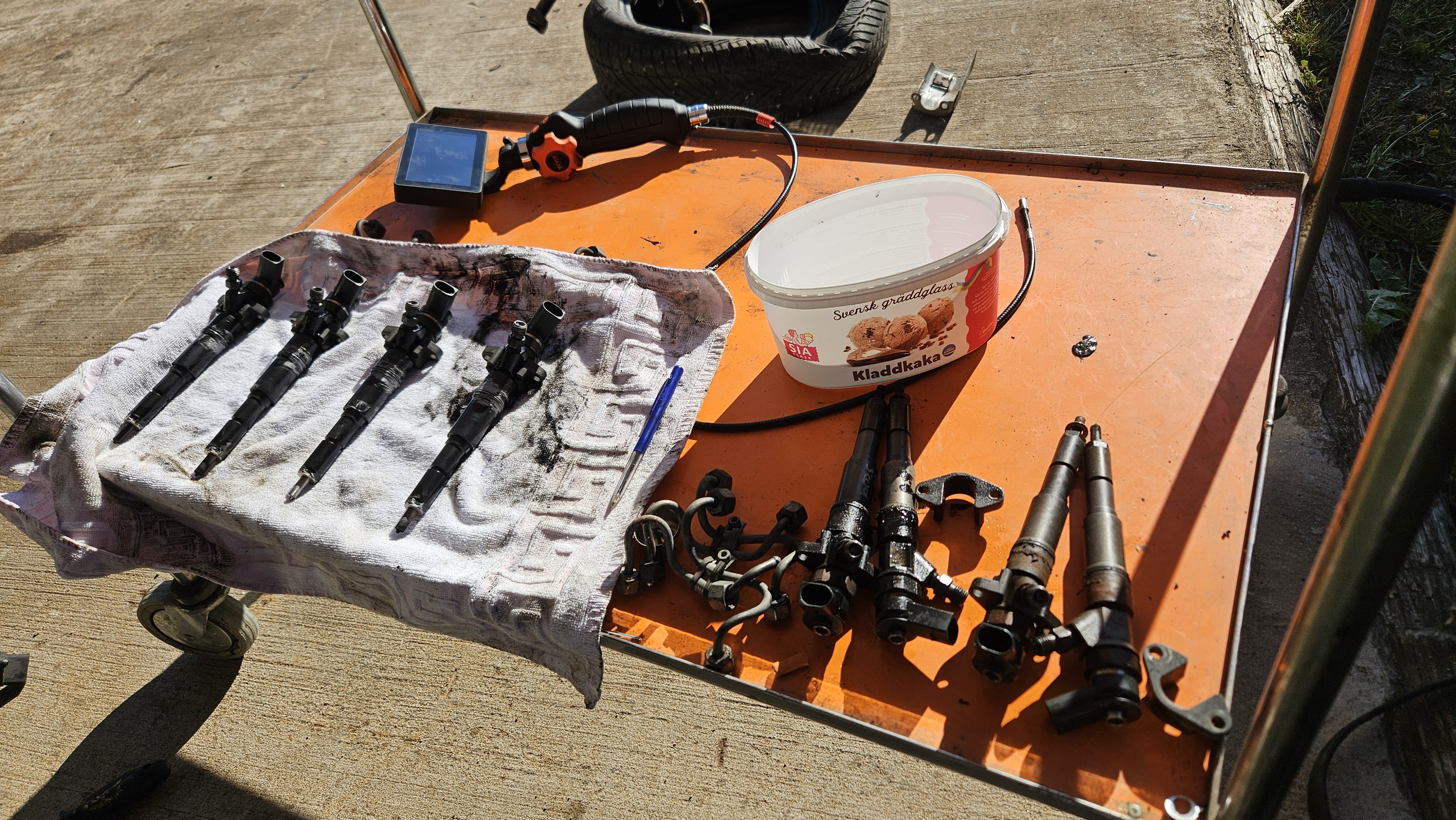

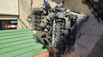

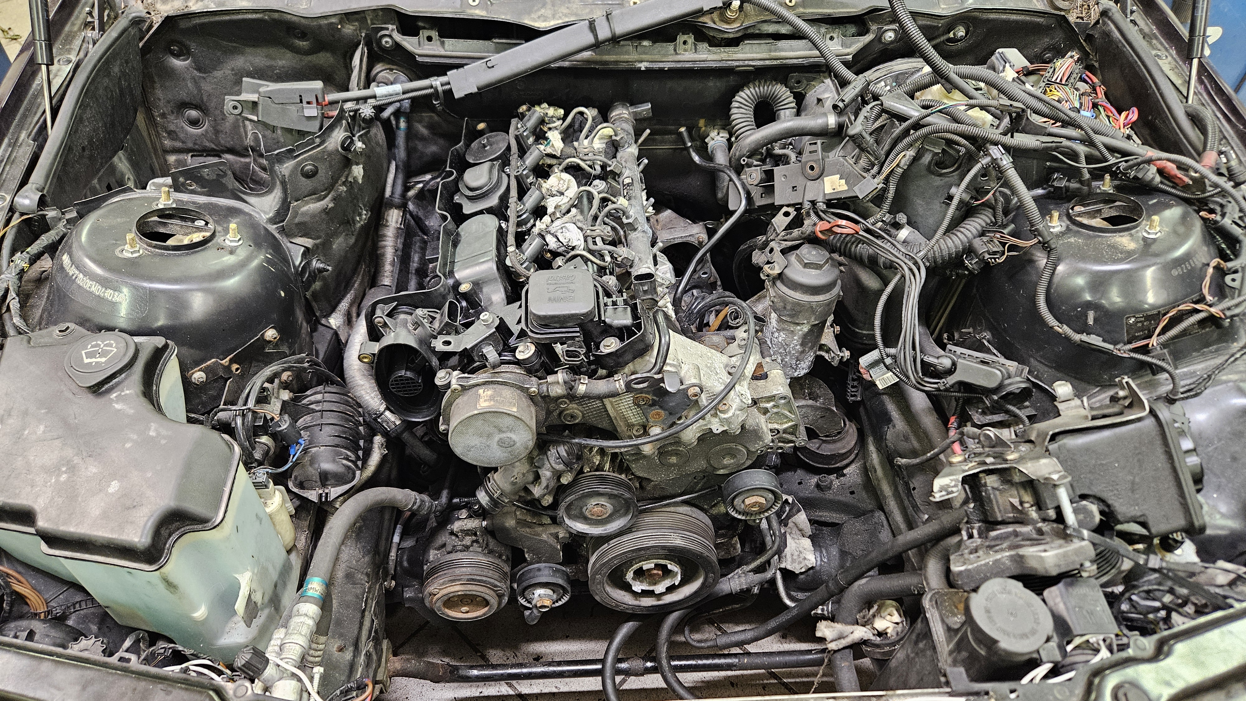

Idag fick jag rivit av allt på motorn jag köpte på skroten till BMWn. Bytte från svänghjul till flexplatta flyttade över spridare och ventilkåpa. Sedan klämde jag ner motorn i bilen. När jag väl fått i motorn i bilen hittade jag bultarna till flexplattan och insåg att de inte var helt lika, de var nog lite kortare och sexkant istället för T60. Drog dem med loctite och rätt moment för flexplatta, det kändes som att de drog bra och inte bottnade i gängorna i veven, men jag blev lite orolig ändå
Äh, det ska nog funka...
Behöver köpa en ny vattenpump som har fläktinfästning och ett verktyg för att kunna flytta över svängningsdämparen från den gamla till den nya motorn, den var betydligt mycket fräschare.
Ihop med resten av prylarna imorgon och provstarta lite snabbt.
Finns en bra M47 topp, spridare mm. Om någon behöver. De var garanterat bytta på motorn jag köpte.

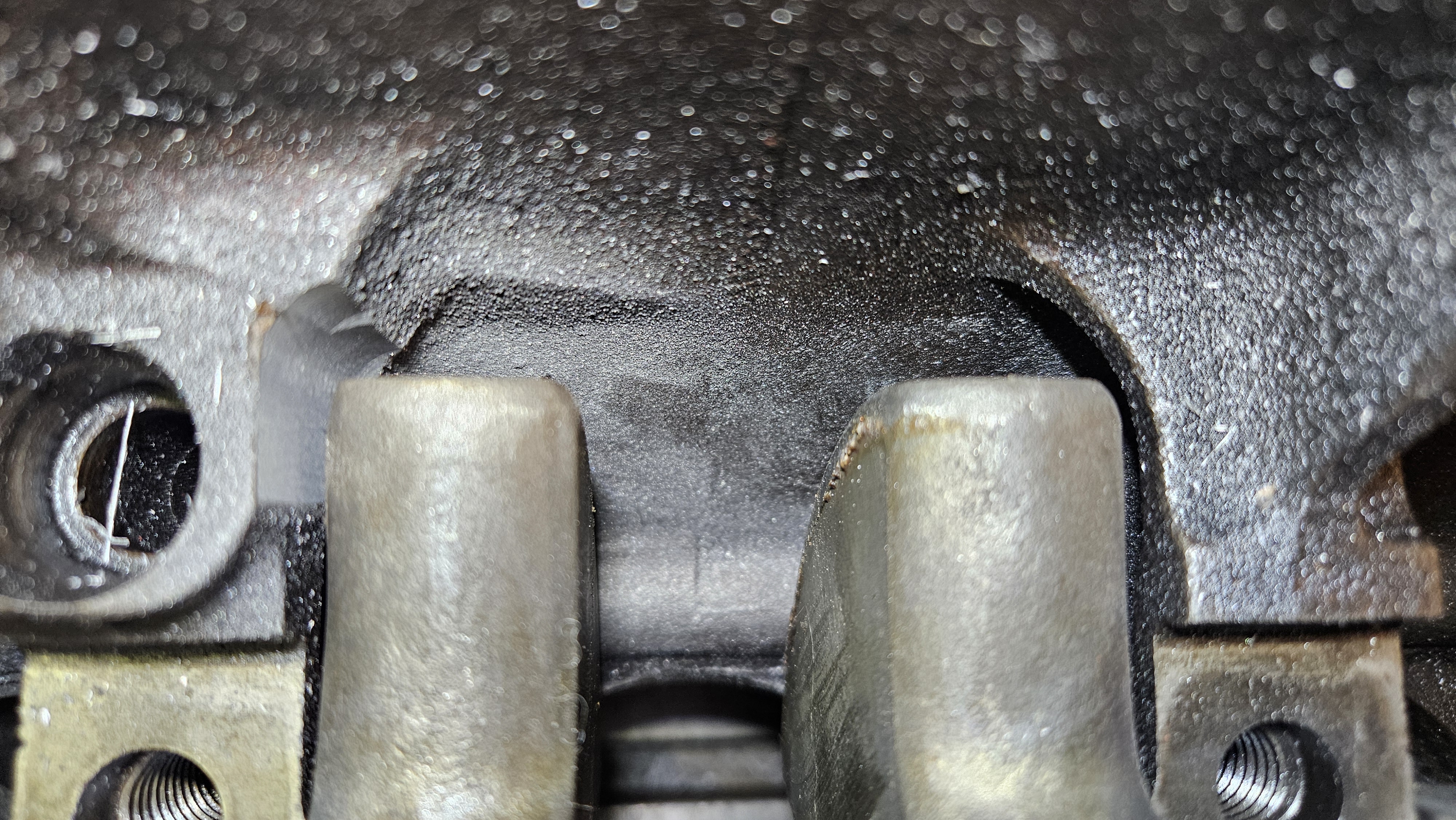

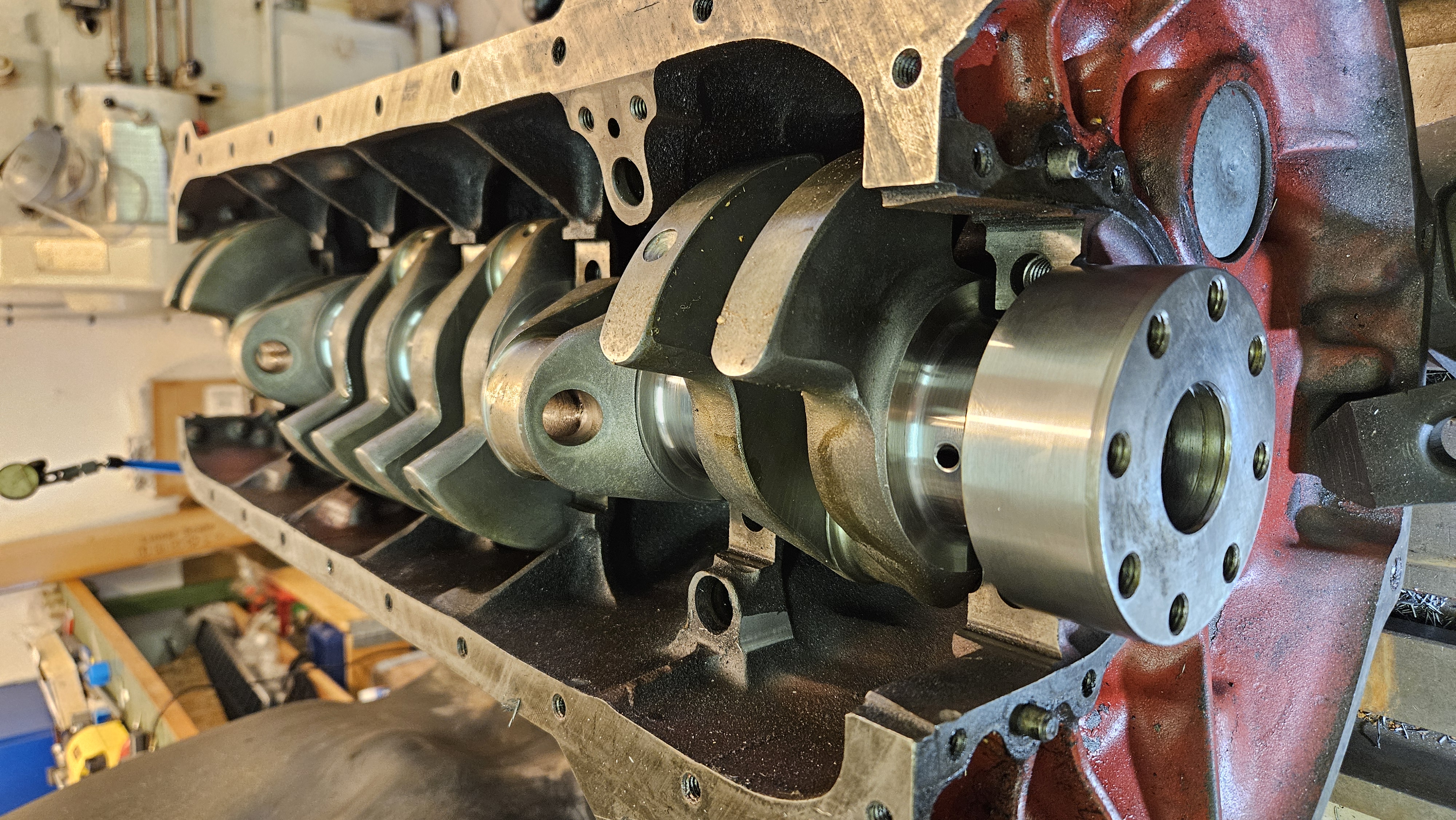

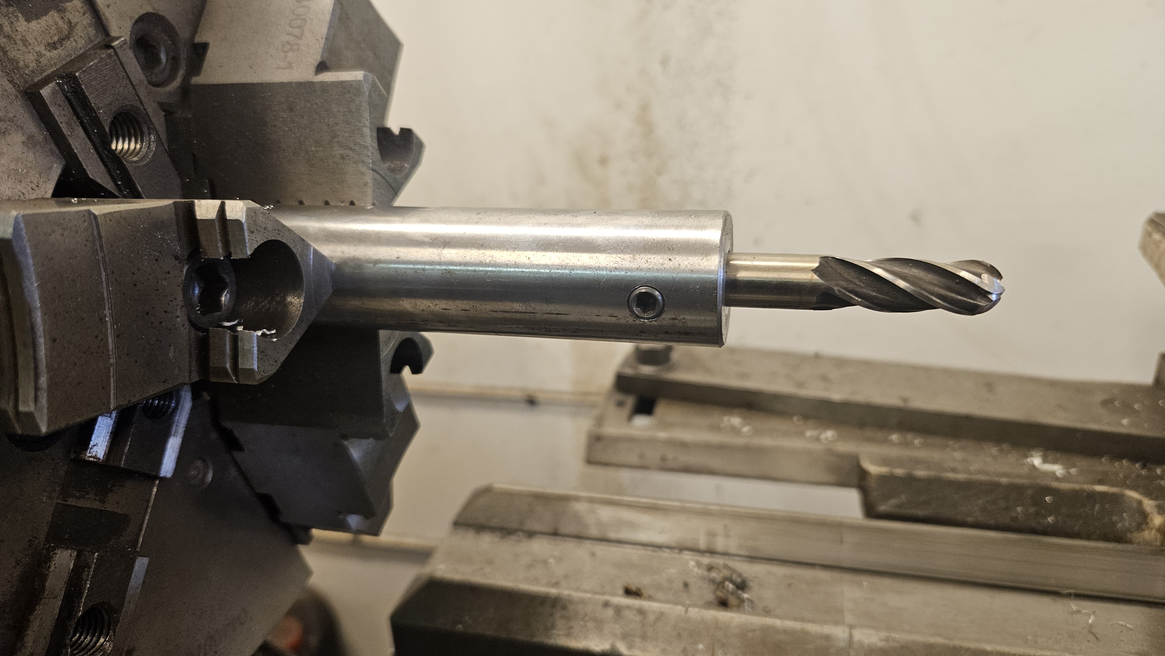

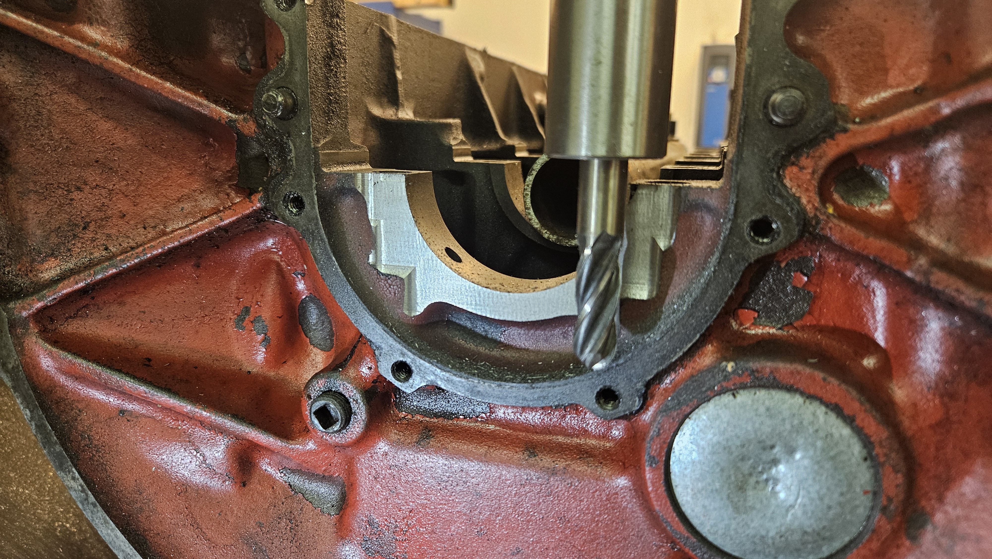

Fick lite feeling och provade att fräsa i ett skrotblock. Testade vevens frigång och med lite fräsning vid oljepumpsinloppet så gick den fritt. Bakre ramlagerläget har jag också fräst, det ska vara ett betydligt smalare lager än original, så det behöver fräsas bort på båda sidor i blocket.
Nu skulle jag haft en originalkolv med 22mm kolvbult så att jag kunde testat frigång för vevstaken också. Jag vet att jag kommer behöva slipa ur en del vid oljekanalen.
