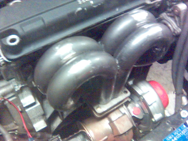

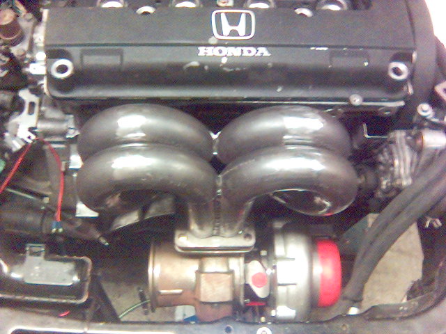

Mitt grenrör börjar ta form.

Mycket bättre att ha bilderna där. Tack Mattias!

Heheheh stiligaste grenröret jag skådat!!! Dock kanske inte skådat så många men ändå :-D Skitsnyggt! Säkert funktionabelt också.

Vad tror ni om för och nackdelar med att köra utan pulsplitt? Mindre mottryck borde ge sämre responce men mer maxeffekt? Valet för mig var dock huvudsakligen av konstruktionstekniska själ :D Så blir det inte helt bra så får jag pröva pulssplitt.
Jag får inte ihop det här med A/R på mitt agg. Räknar man annorlunda när det är twinentry? Altså diametern på avgashuset (centrum av kanalen) blir ca 14cm. Altså är radien 7cm, A/R på turbinen är 0.99
Detta ger att Avgashusets area skulle vara 0.99 * 7 ~ 7cm2. Detta tycker jag verkar
lite lite? Måste man multiplicera med 2 på twin entry aggregat? 14cm2 vore mer troligt eller?
