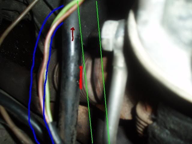

Har stött på ett litet problem!!
Bilen: Audi 80 turbo quattro!
Mitt högra styrstag tar i röret mellan wg och downpipe när hjulen står rakt, får spelrum när jag svänger åt höger!!
Hur mycket törs man bygga om sånna grejjer?? Dom är ju ändå rätt viktiga, säkerhets mässigt sett!
Bilden visar hur det ser ut!!
Det blå visar hur jag vill ha det!
Den vinröda pilen visar åt vilket håll staget rör sig när jag svänger åt vänster!
Det grön visar hur staget är vid full ratt åt vänster!
Det röda visar bara vart det tar!!!
Kan jag värma, bocka och sen förlänga utan att det finns risk att det kan gå av vid fullt rattutslag och full gas runt en isbana????

du kan varme å bøye det litt, eller du kan se på bil med servo... å se om det er forsjell på dom. på passatn min(32b) er det org krøk på røret som er på venstre side :wink: HUSK forstillings kontroll etteråt :D 0-3mm

Kan ju medela att jag värmde skiten med gassvetsen och krökte det lite, håller det så håller det, går det av så..... -ja! Då går det av, och ja lär ju troligtvis märka de i sånna fall
