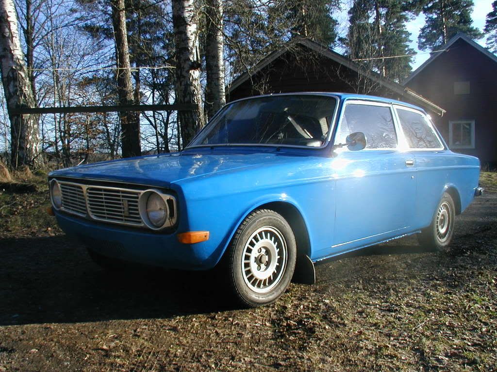

Hejsan nu är det tid att presentera sig.
Äger 3 volvo 140 har en som projekt och dom andra 2 som reservdelsbilar.
volvo 142 1970 projektbilen
Går andra året på en bilteknisk inrikning, där det finns många bra verktyg för att tillexempel svarva ventilsäten.
bilen har fått en ny lack Ljusblå från en renault.
igensvetsade listhål och igensvetsade kofångarhål.
dörrar från 1974 ans årsmoddel
ny inredning från volvo 240 med lackade lister"blåmettalic"
Ljudsystem gas alpha ¤4 400watts slutsteg med jbl 12" 1000WATT
billiga alpha 69or och dörrhögtalare
b20 som är under ombyggnad.
k-kam.
trycktätad stromberg.
påskarvat grenrör med svetsböjar från www.rinkabyror.se.
Topplock som är kompsänkt urgröpt vid tändstiftsidan.
ska även svarva kolvar.
3" avgasystem från simons
val av turbo?
har köpt en garret tb04!!

Hej å välkommen.
Perfekt att gå biltekniskt. Där finns ju både kunskaper och maskiner att tillgå
Bilen såg ju fin ut! För att få lite mer respons kan du vell länka ut kortena (å dra en kort presentation över bilen igen på den sidan) på "vad händer i garaget"
svartböjjar från rinkaby, urgröpt topp, ev avsvarvning av kolvar (dubbla topp-packningar?) tätad stromberg. Du har ju fixat det mesta redan!
Kanske en brytarlös tändning med fördelaren från saab9000 på detta ?
Turbo kan du vell ta en billig garret t03 till att börja med?

ja nu har jag köpt en turbo från en lh6
en garret tb04. nu måste jag bara få en wg till turbon. Några förslag?
Ska fotta lite immårn och lägga upp en tråd på "vad händer i garaget".
är klar med plenum och trycktätat förgasaren.
Bästellde rören för ca 3 veckor sedan har fortfarande inte fått dom.
