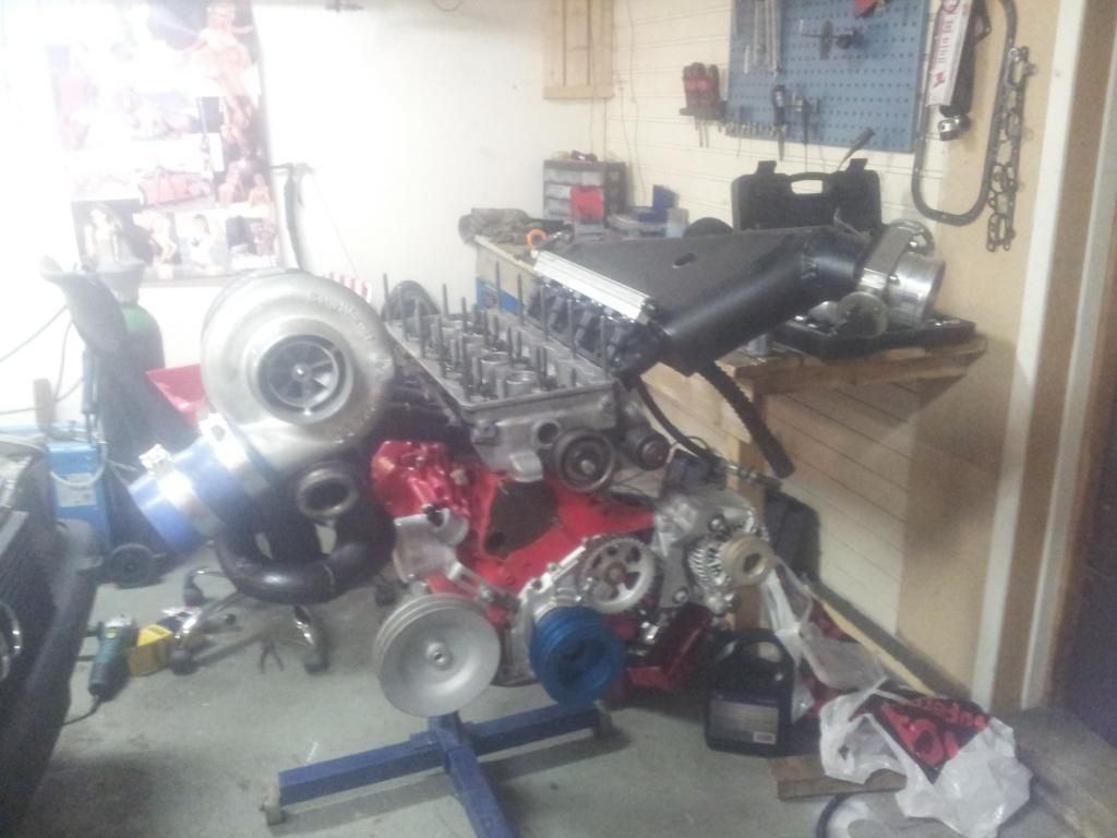

Har mixtrat ihop ett nytt grenrör, Tanken är lägre tyngdpunkt, kortare nästan ingen downpipe, och snabbare snurr på blöddjern i turbon...
Inlägg: 6091
Re: Mattes 242 - Åmsele
Ser riktigt vettigt ut grenröret :thumbright:
