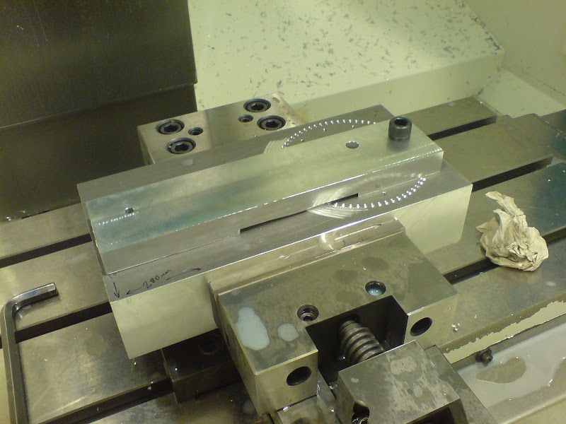

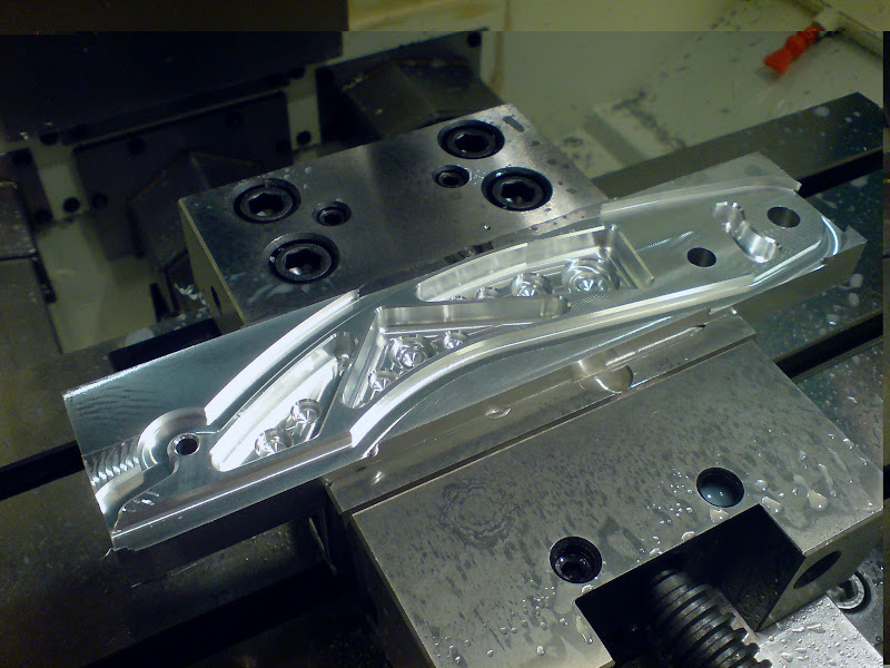

Har du använt dig av någon fixtur när du gjort dessa pedaler?
MVH
Karl Buchka
Inlägg: 556
Ort: Los Angeles, USA
Inlägg av Karl Buchka »
Nicke Nyman skrev:Har du använt dig av någon fixtur när du gjort dessa pedaler?
MVH
Bara till sista inspänningen.

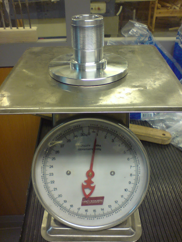

Alexander gjorde också färdigt grovjobbet på hattarna till bromsskivorna. Ska bara gradas av och eloxeras:
Ibland har man lite fördelar av att konstruera nästan hela hjulupphängninen själv. Hatten väger bara 450 gram och kan göras i en inspänning.

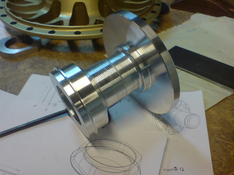

Har börjat på centrumbultprylarna.
Brickor som ska sitta mellan muttrarna och fälgarna. Handjagade I 7075.
Alexander har också börjat på sjävla adaptersen. Blev en jävla massa pengar i material, men det kostar att ligga på topp. :doh:
Innan bearbetning:
Alexander försöker bota sitt mindrevärdeskomplex med det största borret i verkstan:
Efter första inspänningen:
Har kvar att skrota ner framsidorna, slå lite gängor (blir nog M60x1.75), göra muttrar och köra ut bultcirkeln.

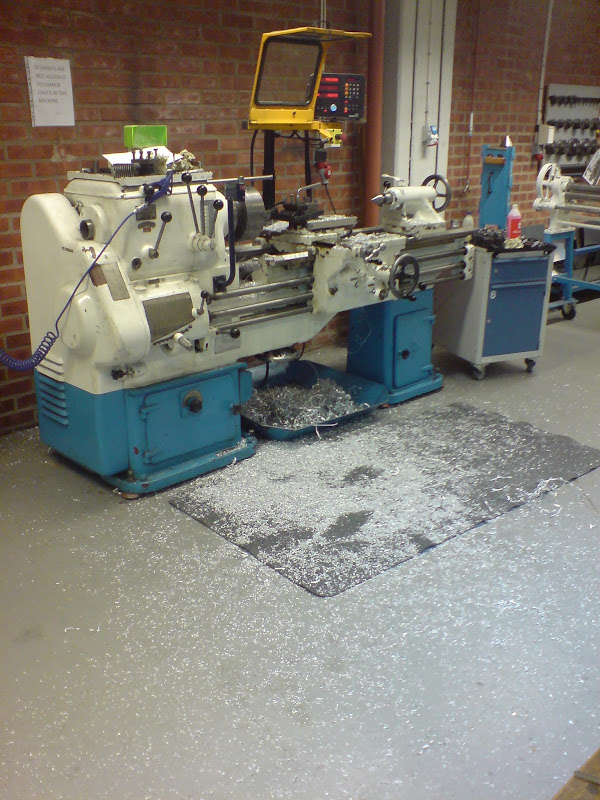

Rykande färska bilder:
Halvfärdig mutter:
Blev en del spånor:

thebringer skrev: hur många Nm behöver man dra sen och hur väljer man val av gängor som är lämpligast, som i ditt fall 1,75 jag har juh sett 3 tex. vad går man efter där..användningområde eller? mvh
Minns inte siffran direkt men för att matcha klämkraften med en stor mutter som med 5 mindre skall det vara över 400nm (beroende på gänga). Gängstigningen är en smaksak. Verkar vara en balansgång mellan klämkraft kontra åtrdragningsmoment och hur känslig tappen är för skit i gängprofilen.
Gjorde lite framsteg med muttrarna. Måste fräsa en 75mm hylsa så allt går att dra åt rätt.
Stor mutter eller liten hand? Svårt att avgöra. :hihi:
