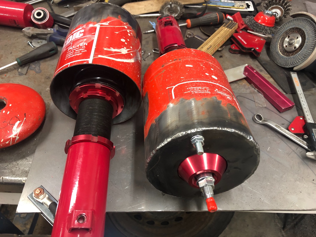

Re: Volvo PV 544 Turbo
Nu tror ja allt de spårat ur! Vi får se om ja får ihop de här till sist!
Hur som helst, spånade lite idéer med Jonas här om kvällen och kom fram till att nya fjäderbenstorn vore enklast att bygga av rör! Fjädrarna är typ 100mm i diameter och sen me lite rörelsemån så blev de nån stans 140-150mm diameter som kändes rimligt.
Ett sånt rör snyter man ju inte ut ur bakfickan i de vanliga villagarage förutom i plast...
Fick till sist syn på brandsläckaren och ett Liljeholmen tändes!
Sagt och gjort! Lyckades få tag på en tom, kändes som en bättre utgångspunkt!
Kapade bort botten och såg ju lovande ut! Måttade in vart de skulle hamna! De är nu man skulle ha haft Lidlplasman alla pratar om! Tror de kan bli helt okej! Kommer sticka upp typ 15cm, botten är bara en mallbit!
Har du veteranförsäkring sen så säger dom förvisso att man ska ha brandsläckare med sig.
Ska bli spännande att se hur det blir!
Blir bra det där
Jag hade själv en plan att göra Catchtank av en brandsläckare och då behålla utseendet på den

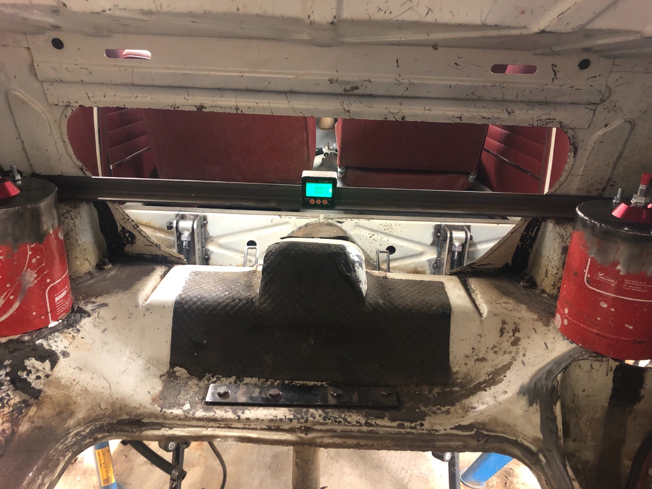

Efter en hel del VAB var de dags att fortsätta igen!
Har kapat upp hål i karossen för de nya stötdämpartornen och börjat måtta in höjden för att få dämparfästet där ja vill ha de. Ser bra dumt ut men blir kanske bra! Ska bygga lock på brandsläckarna och montera stötdämparen under locket eller vad man ska säga.
Kommer fästa de nya tornen i golvet så klart, en tvärgående balk under golvet, i de befintliga tornen samt i innerskärmarna. Tror ni de räcker? Eller ska ja göra nått kryss eller så mellan tornen och upp i hatthylla eller så? Vad säger ni om panhardstaget?
Ja kan använda originalfästet i karossen och då blir längden så att ja prickar mitt i fyrlänkfästet.
Vad händer om ja flyttar upp fästet typ såhär? Alltså ovanför bakaxeln? Blir de nått konstigt annat än en brytande kraft på fästet (som fästet borde tåla).
I sådana fall blir de parallellt utan att sänka fästet i karossen!

Du påverkar din roll center genom att flytta upp fästet.
Som jag förstått det så får du en trevligare och mer förlåtande bil desto lägre det sitter, men också mer 'body roll'.
Nu vet jag iofs inte hur högt/lågt det suttit innan men på min 1031 sitter den mitt på axelröret i höjdled.

Som sagt, du höjer rollcentrum om du flyttar upp staget och det är inte lämpligt.
Högre än centrum på axeln är inte att rekommendera, i normala fall. Sedan påverkar också var man har rollcentrum fram, så egentligen blir det fel att titta isolerat på bakvagnen. Men håller man sig mitt i axeln blir det sällan riktigt galet.

Ja får sänka ner fästet i karossen helt enkelt då!
Gjorde ett ryck ikväll och gjorde klart ”korvburkarna”, är ju snart mjukglasspremiär så gäller att läcka på ett kol!

Nu är stötdämpartornen helsvetsade en rejäl fog me karosserikit på de så blire nog bra (på håll och risig belysning)
