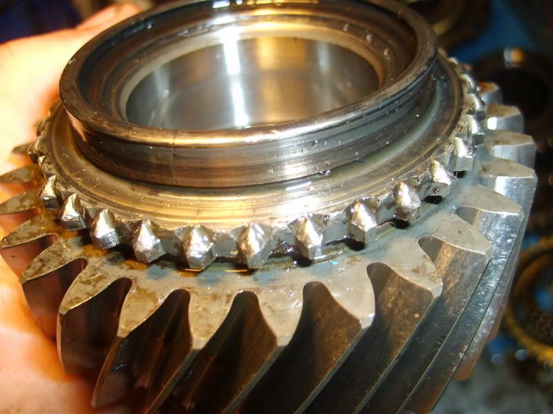

Nu har det blivit lite mer timmar i garaget och jag tror nästan att denna tråden med no buget bygget börjar närma sig slutet..
här kommer en bild på hur fyrans drev ser ut...
Sen efter jag gjort i ordning lådan beställt lite delar så tänkte jag snabbt byta ett vevlager på motorn..
skruvade isär allt och det gick mycket bra..
Tänkte använda lagren som jag dömde ut i metanolmotorn för dom duger ju i detta bygget..

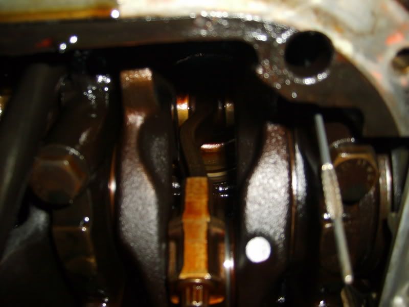

fick av tråget och kikade upp mot ettans cylinder och tänkte jaha smala stakarna ja..
kollade upp på fyrans cylinder och fick se detta
skapligt krökt stake!
den har tagit i veven.
Så nu funderar jag på om någon vänlig själ har ett par nyare stakar att sälja snuskigt billigt eller så håller bilen på att dö totalt..
Den går ur besikningen nu i januari med så det är nära nu kan jag säga..
Ingen som har en v4 kombi att sälja?

antagligen så skall en begravningssten tillverkas..
Skall kolla på en ersättare till motorn:)
en 740/940 hybrid..
Man kanske kunde bes den först och sedan köra ett år med 16v turbon i den:)
En sammanfattning så här långt kan man säga att ett no budgetbygge som har kapasitet att prestera bortåt 350hk med standard 88ans underdel är ingen höjdare..
Hade jag haft större spridare och ett gt40 så hade topp kammar sprut klarat 500hk lätt..
Men få se nu? inte stakarna nej haha..
Hade det suttit grövre stakar i den så hade den gått nu med:)
Uppskattningsvis så var det en släng över 300hk i den på slutet..
Vad tror ni ett kkk24 som pumpar 1,1bar på en portad 16v med nästan fullt öppna 400cc spridare ger på 10,5:1 i komp.
Kan ju tilläggas att en 740turbo pump tömdes friskt på soppa.
Antagligen därför mycket av den krökta staken framkom.
Den spikade ju till när bränslet försvann..
istället för att åka hem och slänga på en pump till så var det ju bättre att parera ladd med gasen och åka och slira lite. hehe inte...
Motorn har potentsial och kommer leva vidare. jag lovar.....
