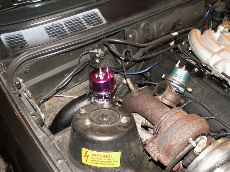

Ny evakueringsventil monterad som blänker som hundballa
som bi effekt fick jag en betydligt styvare fjäder oxå så att grundtrycket höjdes :twisted:
en av förberedelserna för nästa sommar :thumbright:
Bild på NY vs GAMAL
skall även göra en uppfrächning av motorrummet då det har lidit av att stå kallt förra vintern :?

Jaha, då hade man varit ute och prövat nya WG:n :thumbright:
har inte hunnit justera nått men konstaterat att den går på fulecut på 0.9bar :hey:
ska när det finns tid flytta upp fulecut:en till 1.2bar för att se om den öppnar då.
gör den inte det får jag smyga in en mjukare fjäder och lugna mig tills nya motorn är ihop som tål mera ladd :twisted:

Såg ut som en Kl-racing WG? Har en likadan, Och på den hade dom klämt in alla 3 fjädrar som medföljde. . . Var lagom med tryck under locket när jag öppnade 8)
Så om du inte haft upp locket så öppna och kika :thumbright:

Jo, det stämmer :thumbright:
var tvungen att uppgradera till en fräch bara för den gamla såg så dassig ut :hihi:
ok, 3 st fjädrar kanske det sitter 2st i för jag hade en extra i kartongen.
Är det olika hårdhet på dom ??

Jasså!
Jo det är olika hårdhet på dom, den med störst dia. har jag för mig öppnar med skruven helt utskruvad kring 0.5bar och med skruven i botten 0.8bar sen den mellersta typ 1.0 - 1.5 , Sen har jag inte testat nåmer :wink:
Bara att testa! :thumbright:

Har meckat lite nu och städat upp lite under huven mm.
Mycket riktigt var det 2st fjädrar inne i wg:n en monster fjäder för ja...massor med ladd :twisted:
och en mjuk fjäder gissar ca: 0.5bar den är ungefär som den i min gamla wg (0.45bar)
Så det följer med 3st fjädrar med olika styvhet :thumbright:
Det var lätt att känna med hand kraft vilken styvhet dom hade.
satte dit den mellersta för att provköra när det inte regnar och se var laddet hamnar :thumbright:
