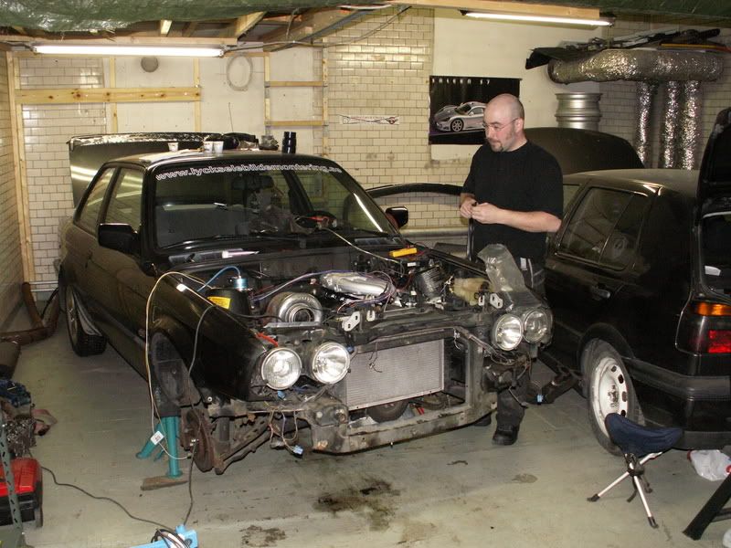

Byggbilder är ju alltid roligt men tyvärr så har det mest mekats i garaget
när man väl kunnat vara där så jag bjuder på några få byggbilder med varierande kvalla :thumbright:

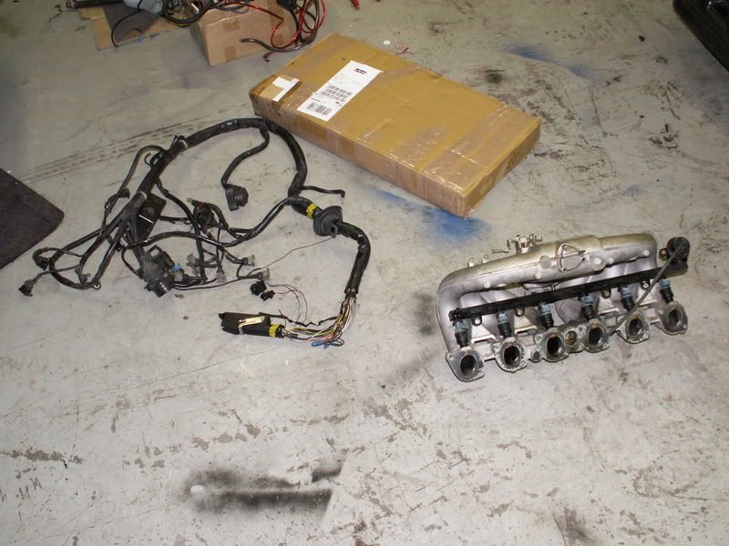

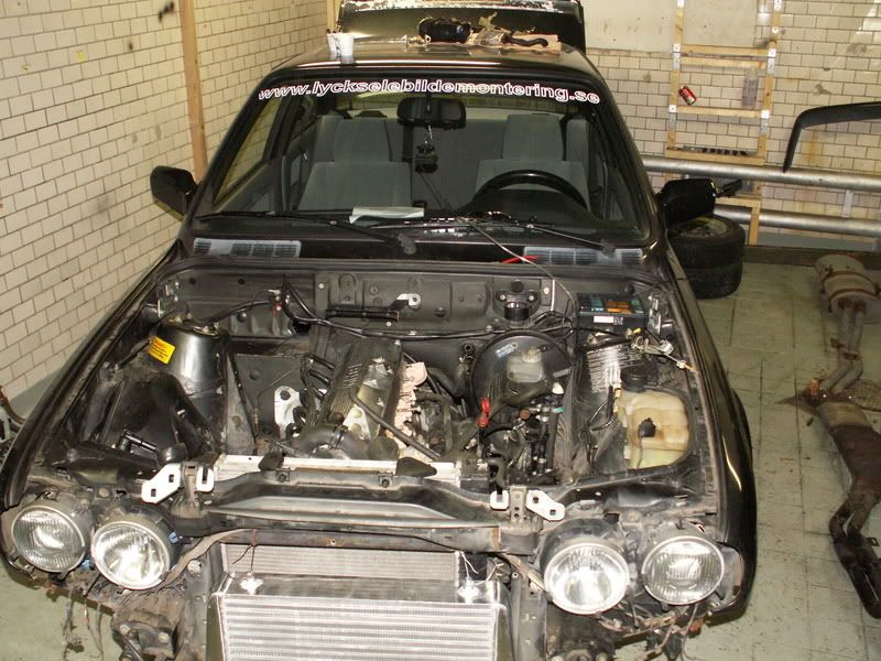

Kabelhärvan var det första som fick sätta livet till och förvisats tillsammans med luftmassamätaren till den lokala soptippen :hihi:
IC:n måttades in och lite andra saker åkte på blästring.

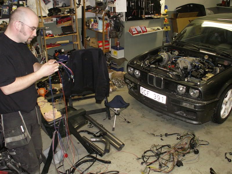

Sedan ringde jag Larry B för att få lite fart på vems installationen och 2st hjärnor är bättre en en + att jag fick lite experthjälp på köpet :thumbright:
Hippsvipps så var det en hel del åkafortprylar på platts igen 8)

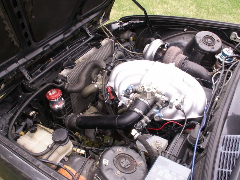

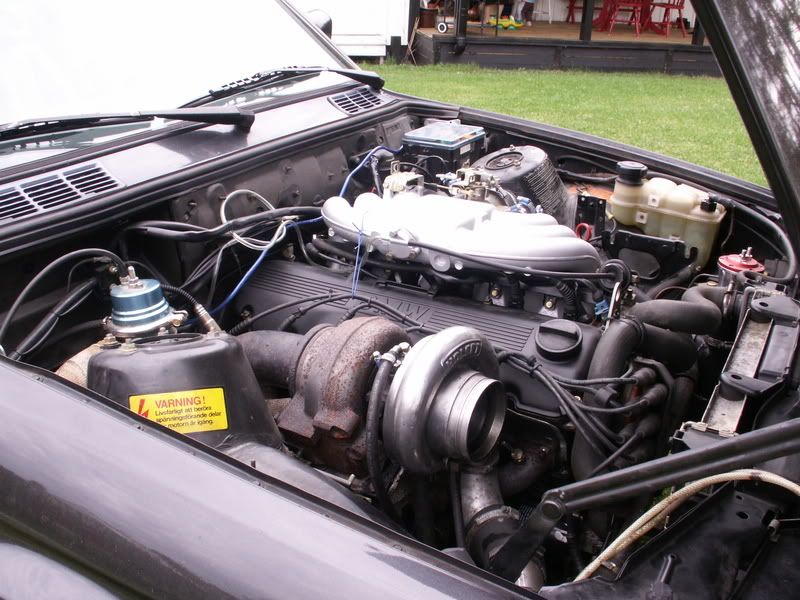

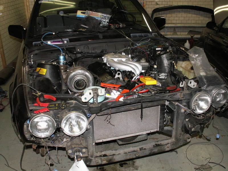

och sedan två stycken bilder på när det NÄSTAN var färdigt under huven
det är fortfarande lite småsaker som skall ändras på och kablar som skall
gömmas + lite "raggarlösningar" som skall åtgärdas för funktion och servicevänlighet.
Hade som gruvat en del för vemsningen men efter att jag börjat + tagit hjälp av Larry B (stort tack)
så var det inte så omständigt och svårt som jag trott, det hela gick helt smärtfirtt
förutom att någon ( jag ) hade fått hjärnsläpp och "polvänt" vevaxeltriggerns kablar så bilen fick tok spatt.
men även Mattias har hjälp till en del via mejl och telefon support under själva uppstarts proseduren, det tackar vi för oxå :thumbright:

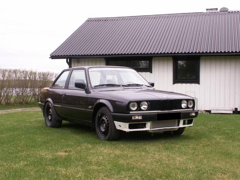

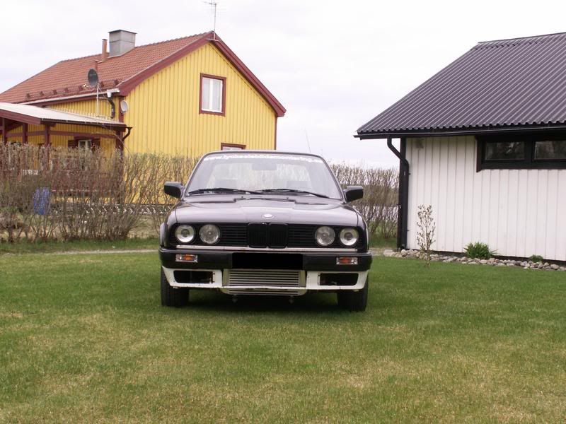

Bjuder på några bilder till med dom nya ostarna :thumbright:
Den vita fronten ska lackas i samma färg som bilen och den skall förlängas ner så den täcker IC:n
ska även lägga igen dom två hålen på sidorna och sätta svart nät över IC:n för att få lite
mer Bankrånar stuk på kärran 8)

Kul att den är igång! Tycker mej nästan känna igen turbo, wg, grenrörs setupen, är det egenbyggt eller är det FLPs gamla?
Evert
Inlägg: 1012
Ort: Lycksele(Betsele)
Inlägg av Evert »
stämmer bra, är flp:s gamla prylar köpte dom av honom
förra vår/sommaren. Av ren lathet... för att hinna få bilen körbar den sommaren :hihi:

problemet med turbon jag har är ju att den läcker olja mellan själva lagerdelen och avgashuset
samt att den trycker ut olja i kompressordelen som motorn sedan drar i sig :?
är det värt att renovera agget eller ska man köpa nytt ??
lastbils agg är ju faktiskt rätt billiga.

ser ju vettigt ut :) du har inte en tät vevhusvent eller någonting? då kan den ju börja trycka olja lite överallt. jag hade då inge problem me de då ja körde med den. vars köpte du plåtisarna å va fick du ge för dem? är dem 7" breda? vilken et?
MVH Micke
Fat people are harder to kidnap!
BMW 318is E30 Ombyggt fordon M50 Turbo
402m: 10.44@217km/h
Evert
Inlägg: 1012
Inlägg av Evert »
Ersviken skrev:Snyggt bygge, den ser riktigt clean ut både på utsidan och under huven !
Det tackar jag för :)
Har kollat vevhusventen Micke och allt verkar vara i sin ordning

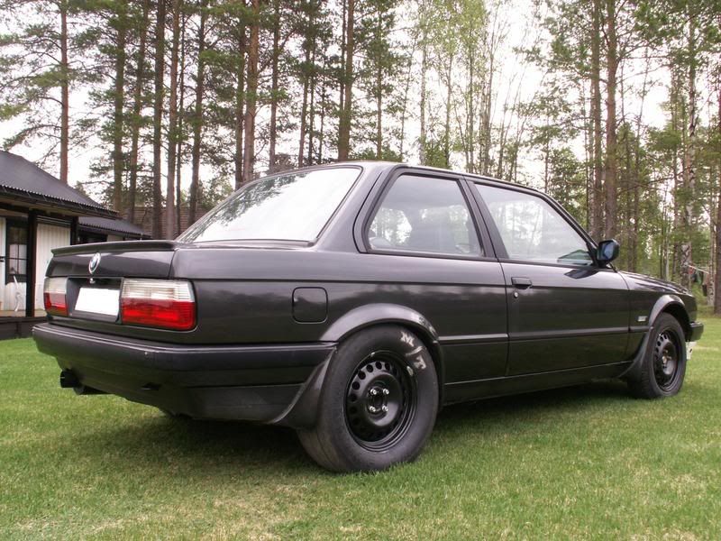

råkade ut för ett litet missöde med en öppnande dump vid ladd
så turbon kanske har övervarvat en del innan det upptäcktes :doh:
kan ju ha med saken att göra.

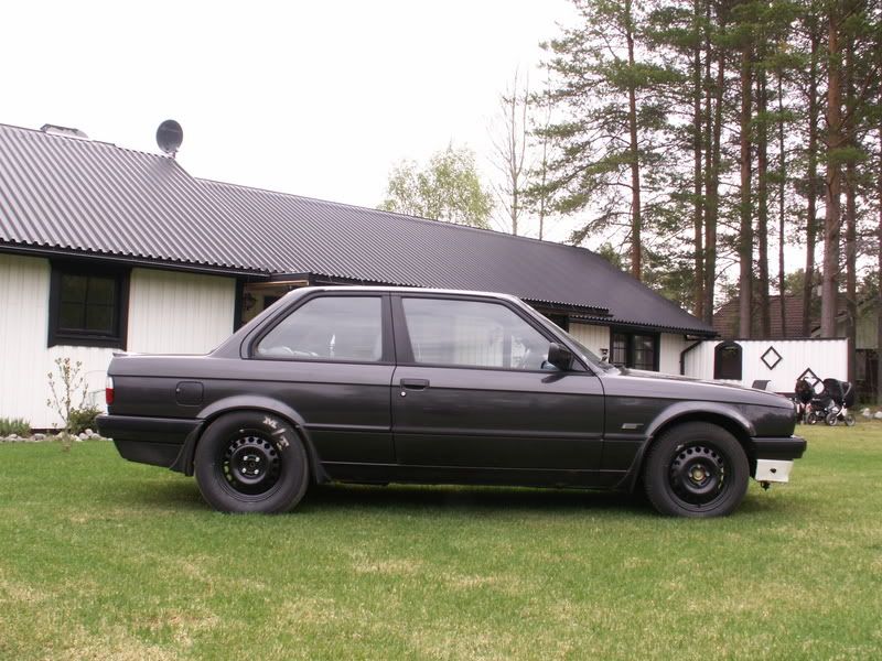

ang fälgarna är dom köpta på Lycksele Bildemontering :thumbright:
och dom var inte så dyra 8) det är från en Opel Astra om det inte var från Zafiran... :roll:
dom har ET 49 :shock: och är 6.5" så dom är spacade 5mm fram och 15mm bak.
var bara tvungen att dremmla ur centrumhålet en par tiondelar för att passa på bmw:s hjullager :thumbright:

Christian L
Inlägg: 519
Inlägg av Christian L »
skulle nog inte vara dumt att bredda bakfälgarna en aning, kan bli obehagligt vinglig med 10.5" slicks däck på 6.5" fälg, rekomenderat är väll ca 8" fälgar?
Evert
Inlägg: 1012
Inlägg av Evert »
Christian L skrev:skulle nog inte vara dumt att bredda bakfälgarna en aning, kan bli obehagligt vinglig med 10.5" slicks däck på 6.5" fälg, rekomenderat är väll ca 8" fälgar?
Minimum Recommended Rim Width (in): 7.30 in.
Maximum Recommended Rim Width (in): 9.30 in.
Enligt Mickey Thompson själva och då är min fälg bara 23,92mm för smal
alltså lite drygt 2cm för smal :wink: känns inte som någon katastrof.
