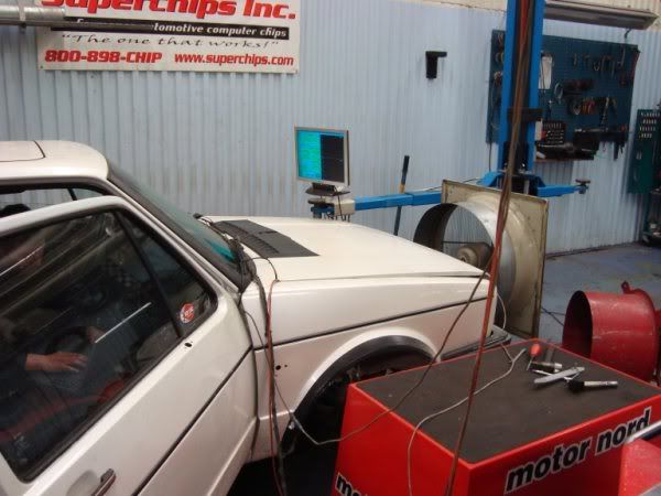

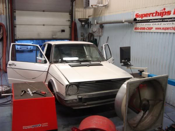

Nu har vi bromsat bilen.
Efter lite strul blev det 436hp på hjulen vid 1.6bar.
Bränsletrycket räckte inte till att ladda nå mer, blir att montera värre pumpar men effekten räcker nog i denna bil känns det som

Tomgång finns inte då det inte sitter nån tomgångs motor där än men ska ordnas och när man ställde upp spjället ville den hänga kvar på varv väldigt skumt.
Från början vill den inte alls gå på låglast och mellan då det inte gick att mappa den då det inte finns nå vacum .
Men efter att bytt till att mappa efter tps med ladd kompenserings tabel så blev det ordning på grejerna

Lite osäker på volym men tror det är en 1.8l
Vi varva den 8500rpm i bänken men den vill mer 9000rpm är nog inget problem
Stämmer det roger säger.
Måste fixa en tomgångsmotor så man får ordning på det.
Körde lite föurt på ett bar och det spinner alla växlar är ju lite blött ute nu med. Men jag har svårt att tro att inte effekten räcker i denna bil. Annars dit med värre bränsle pumpar så ska 500whp inte vara nått problem tror ja.

Bromsdiagrammet i slutet på filmen slutar vid 6-7 tusen varv, då har väl det roliga bara börjat ?
