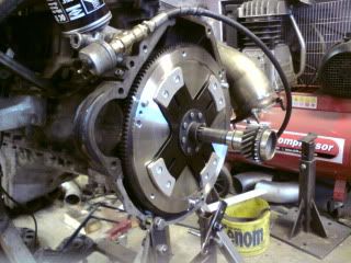

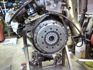

nu sitter motorn i bilen igen med de nya custom billet svänghjulet och den nya omsvetsade växellådan.

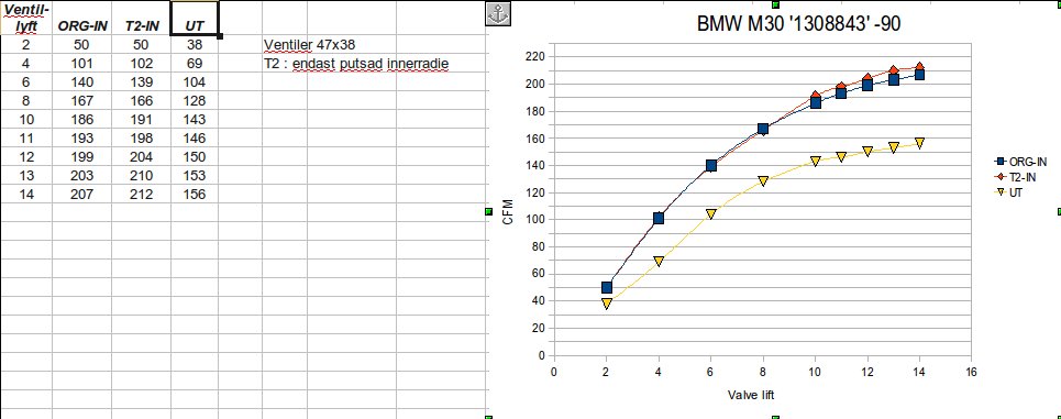

Nyfiken fråga, vad flödar en sån där m30 "skit" topp :twisted: som jag har på 635an med 47mm insugnings ventilerna ?
(I original utförande)

Daniel-635 skrev:Nyfiken fråga, vad flödar en sån där m30 "skit" topp :twisted: som jag har på 635an med 47mm insugnings ventilerna ?
MB-toppen svarar nog riktigt fint på större ventiler, det finns inga uppenbara saker man skulle vilja plasta bort som på BMW-toppen.
Jag gjorde ett snabbt test förra vintern på senaste M30-toppen från en 535 -90, det finns mer att vinna på ett riktigt sätesjobb och kanske en justering av ventilen. Framför allt är dessa toppar begränsade av kamaxel, dom flödar "bra", och ska räcka till långt mer än vad dom ger original med kamaxeln som fabriken satte dit.

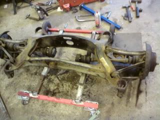

vad som har hänt är att svänghjulet sitter på plats med bmw zf lådan. inga problen. men sen började problemen. första problemet som vi stötte på var att mellanaxeln tog i tunneln när man gasade. problemet var bakvagnen den var för mjuk och vred sig. så nu är bakvagnen stumm.

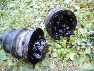

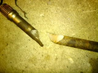

nu till nästa problem, drivaxlar. En axel har gått av och på två axlar har knuten fait. ´ alla axlarna har flygit på tvåans växel. vad ska man göra? finns det axlar som håller?

Gamla axlar håller inte ens för originaleffekt, jag knäckte en med min 2.0 originalmotor i 190.n när jag hämtade bilen, inom arbetet har jag knäckt fler..
Det bildas rost och en brottanvisning under damasken, nya axlar borde hålla betydligt bättre.
Trist när man kör med ASD/LSD för axlarna blir allt mer sällsynta, speciellt till W201.
Hur stelopererade du subframen bak?, tänkte jag skulle göra samma operation på min när jag orkat plocka ner den, är alltför mjukt i baken nu.

det värkar ju va vanligast med knut haveri, bara en axel som gått rakt av tror jag?
