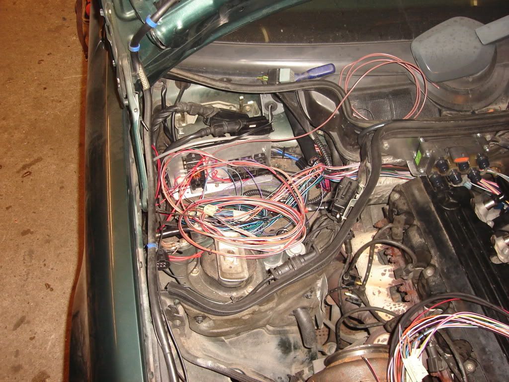

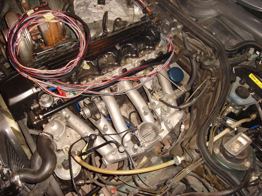

Bäst att man lägger upp några bilder på evighets projektet.
Det är en mercedes 300ce som ska inom tid turbo konvertera. men i nu läget ska den etanol konverteras så att den klara besiktning.
Det tog lite tid att bygga om insuget från mekanisk insprutning till elektronisk. kanse inte det optimala insuget men man får inte bygga om insuget om man ska besikta med E85. :thumbdown:

insprutning systemet blir autronic sm4 med kabelhärva.
all kabel dras så att det ska vara enkelt att plocka bort för om man vill bromsa motorn i broms bänk.

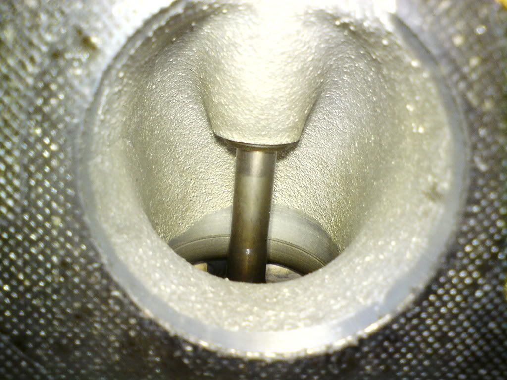

vi har flödestestat en 4 cylindrig 2,3 liter topp med fina värden. kommer inte i håg i minet vad det var för värden. Jens ? peter ni vet väll inte vad den flödade. kanalerna ser lika dan ut på 6cylindrig fast mindre
Det är grymma kanaler det där, ska bli kul att se vad man kan få dom till om man trollar lite med slipstiftet.

2.3L toppen flödade 230cfm/12mm med en 46mm ventil= mycket bra för en standard topp med den ventilen.
faktiskt rätt svårt med en seriöst portad 531 så potentialen för den toppen är mer än god än om du har lite mindre kanal och ventil.
bästa 8v original toppen jag någonsin testa
BMW 325 flödar ca 175cfm/11 sen faller det tillbaks i svår turbulens till 162cfm om man vill jämföra 8)

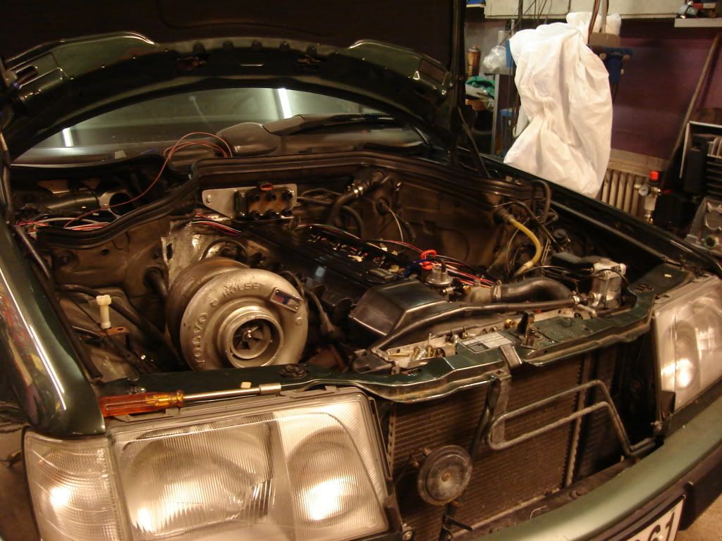

Inte äre väl en Hx60 jag skådar under huven? :twisted:

turbon är en liten fin instegs HX snurra på 66mm in och 82mm ut 25# som jag fixat fram men den valdes med T6 fläns så att det passar nått större om det skulle behövas framöver.
spolarna kommer från min ford cossy V6, vi får se hur långt de räcker?
