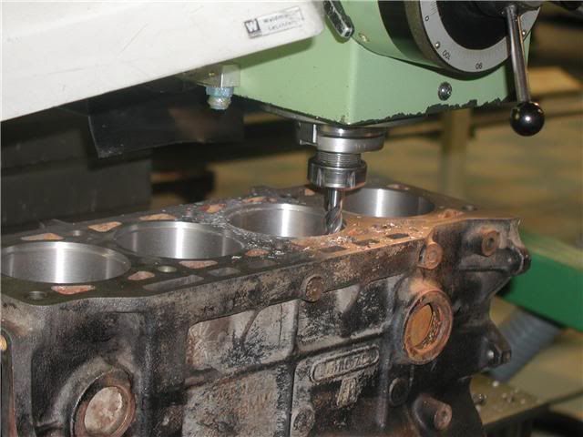

Liiite har hänt på båtmotorn :wink: Blocket har toppdeckats samt kolvarna har bearbetats till rätt höjd :thumbright: . Bilder kommer.....

En bild på kolv under fräsning

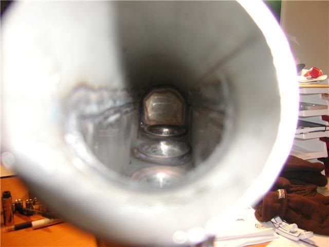

Här ser man "luftens väg" in i plenumet och mot trattarna. förhoppningsvis fördelas det någorlunda jämt mellan cylindrarna.
