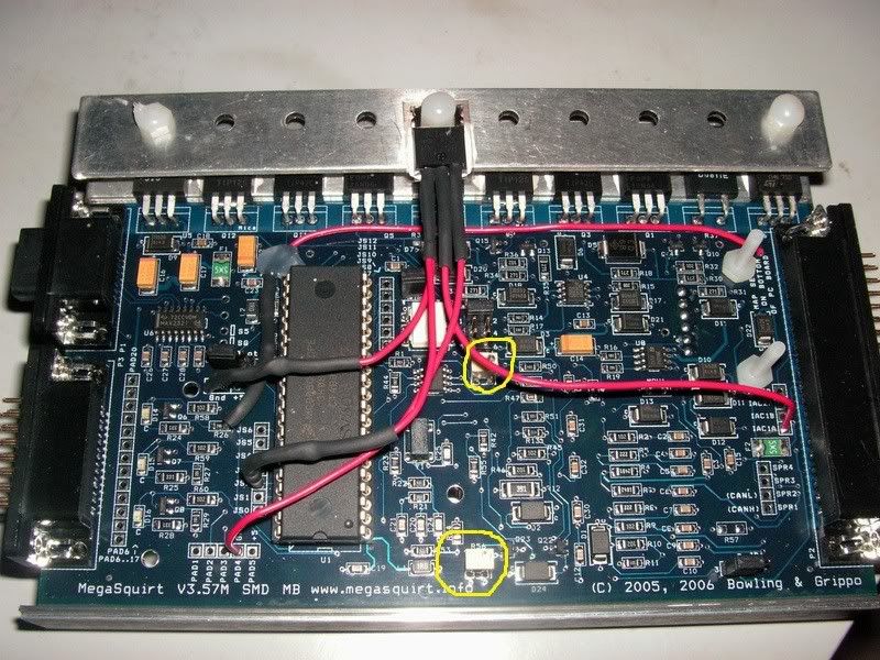

Nu är felet hittat! Koppla på ett motstånd (12kohm) på signalkabeln till VR-givaren. Så nu varvar den upp till ca 5300rpm, så blir bara att byta till lite mer ohm så ska den nog dra hela vägen.

Imorgon ska jag börja snygga till elen lite, löda dit ett "större" motstånd och kanske fixa oljereturen (som läcker lite) om jag hinner..
