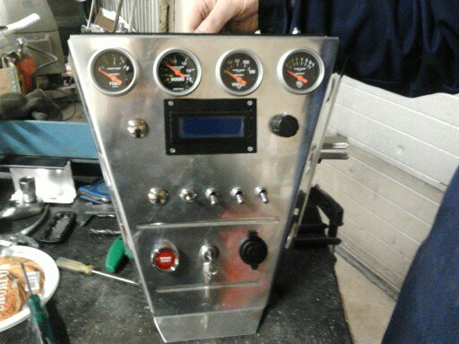

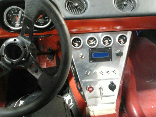

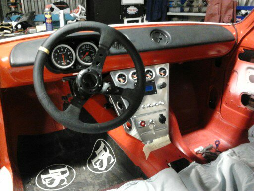

Lite bilder av Mickes mittkonsoll.

Ahh... Snyggt!!!

Ser kanon ut ja!! Känns på nått sätt som du har bra smak :P

Toni skrev:Ahh... Snyggt!!!
tackar tackar! Var köpte du din träimitation folie? Har själv funderat på en enklare foliering till att börja med. Kanske inte just trä men någon annan färg eller effekt bara det ser enhetligt. Planen senare är antingen flock eller sömmat konstläder. Men just nu får jag lägga krutet på det viktigaste som tex motor och besiktning. Skräddarsydd golvmatta står ganska högt på listan men fort springer det iväg tusenlappar.

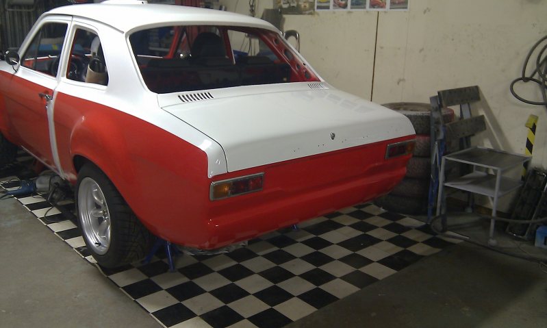

Lite småsaker har hänt i escortgaraget. :hyper:

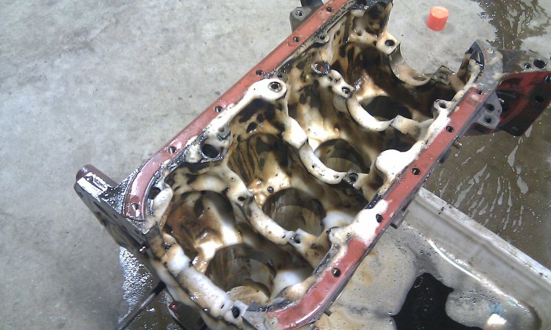

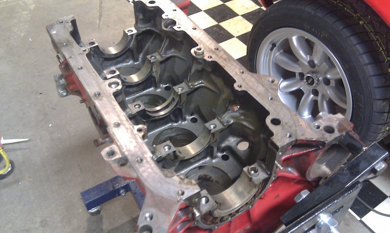

Jag fortsatte att rengöra de resterande delarna till motorn. Blocket fick sig en liten dos ugnsrengöring. Funkade otroligt bra!

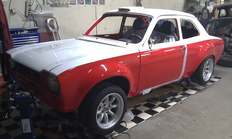

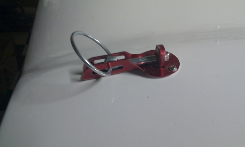

Huven har anlänt!
Även bagaeluckan är klar. Injusterad med ny gummilist.

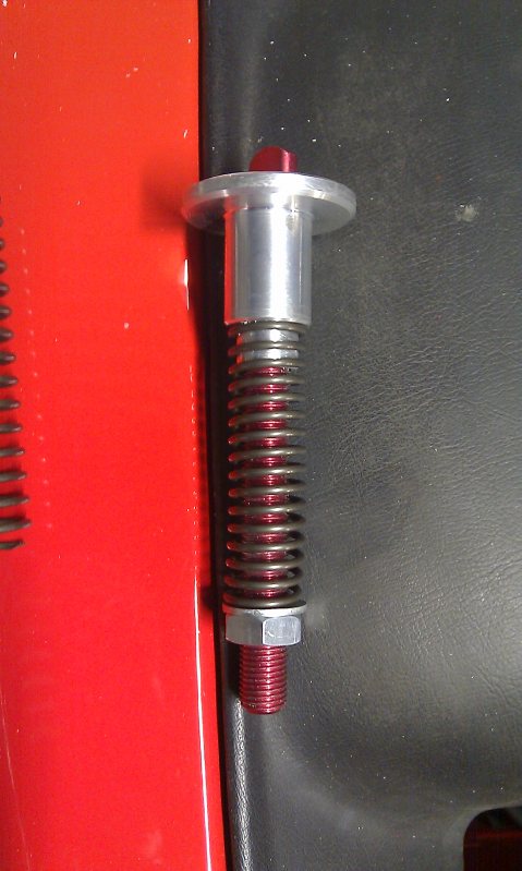

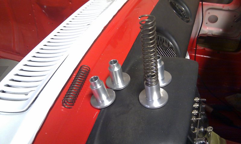

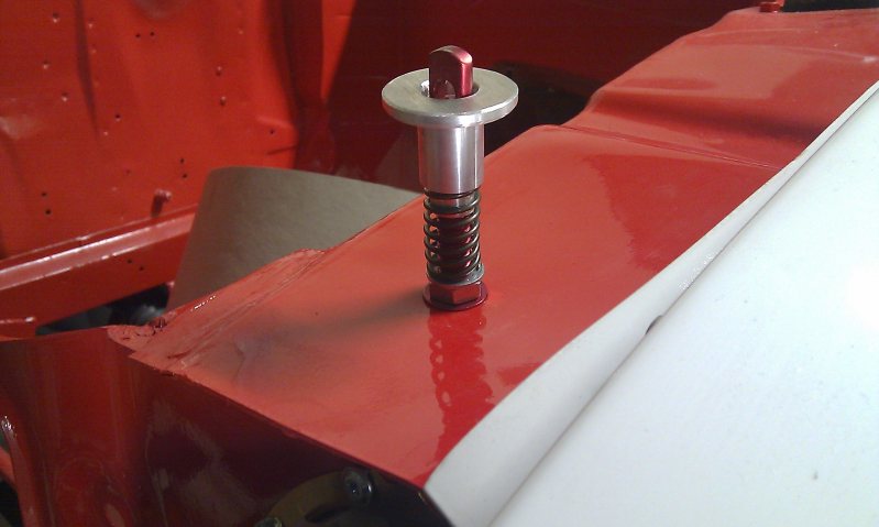

Svarvade till några "huvpinns mojar".

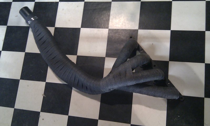

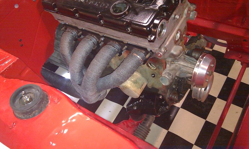

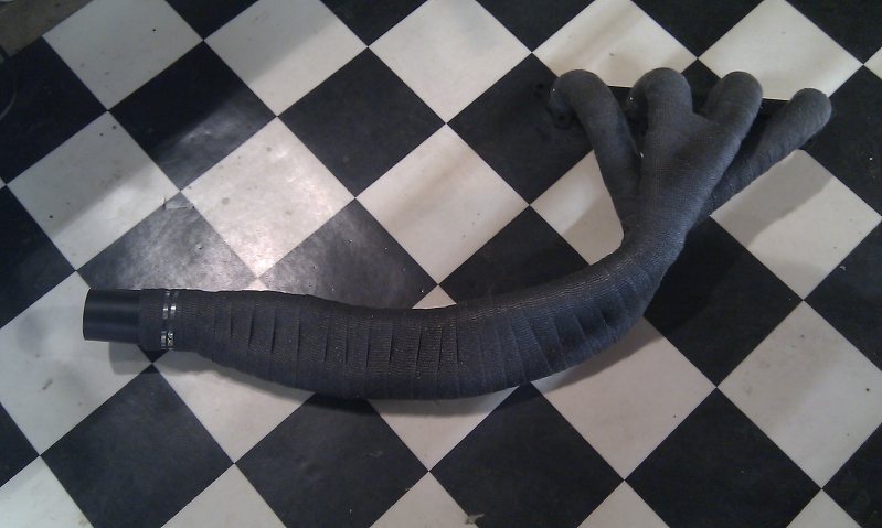

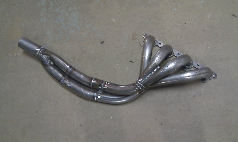

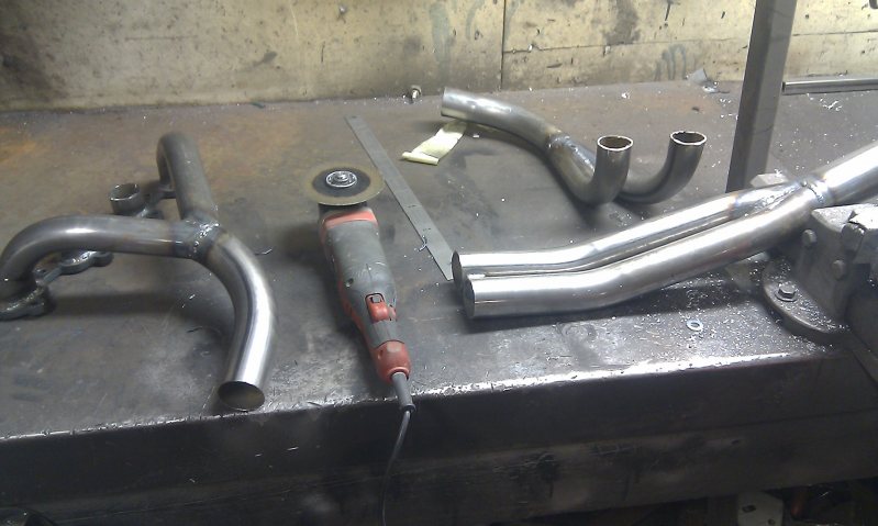

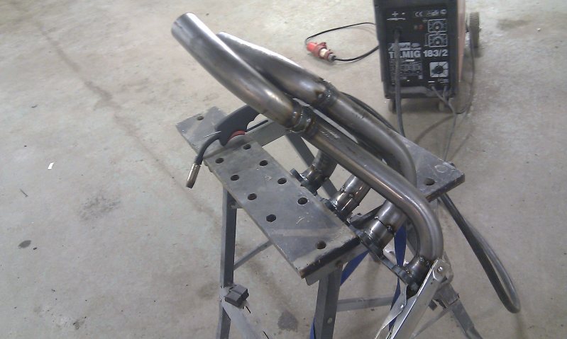

Och sen var det historien med grenröret... Jag beställde ett "färdigt" grenrör till Volvo 940 med 16v motor från mickegröns mekaniska. Jag var väl lite lur på att det inte skulle passa riktigt rakt av. Grenröret som kom på posten var ju kanonfint och mycket prisvärt. Men hade jag vetat vad jag vet idag så hade jag nog byggt ett helt eget från scratch då det var tvunget att kapas ner i molekyler för att få det att passa.
Men, men.. H7 blev det iaf. efter typ 5 timmars kapande, litefärg och värmeplåster- riktigt nöjd!!

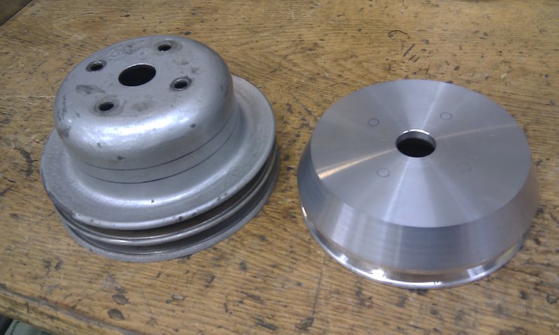

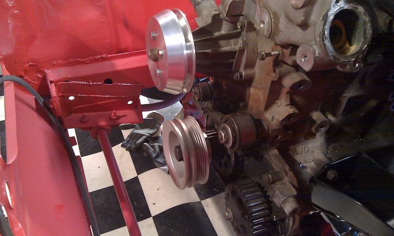

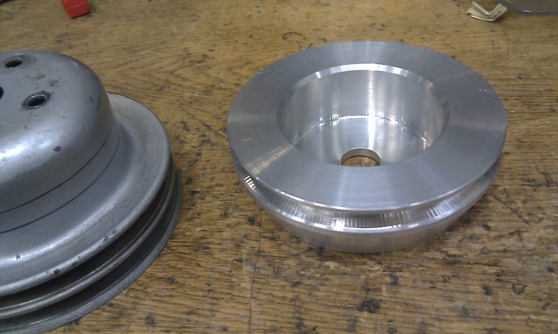

Som det mesta med denna bil så passade ju inte heller orginal 16v vattenpumps remskivan mot KL-racings multirib vevaxels remskiva. Tog en B230 remskiva och mottade med. Planen var att kapa 230 skivan så den fick mindre hatt. Men.. Det var ju nästan lika snabbt gjort att svarva till en ny i alu som blev klart roligare att se på. Motorn som ligget i bilen är endast en "attrapp". För att ha något att måtta på. Den riktiga motorn byggs i stativ bredvid under tiden.

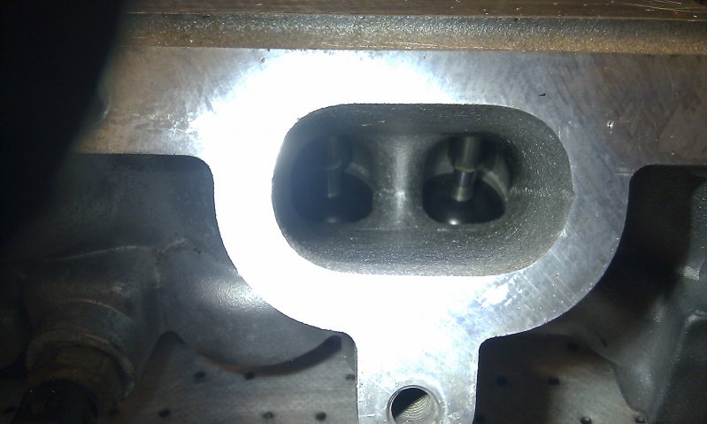

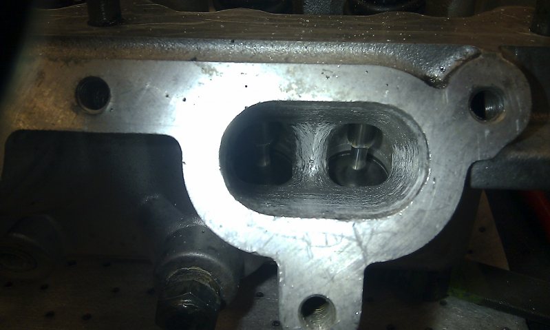

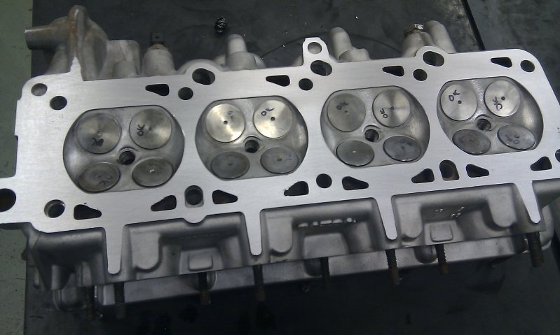

Planslipade toppen. Nu är den platt! Har ruggat upp den X-vis för att den inte skulle vara för len. Passade på när jag ändå hade en stund över att slipa bort lite gjutskägg och ojämnheter i insugskanalerna. Före/efter. Lite bättre blev iaf.
Även ventilerna har jag slipat in samt monterat nya ventiltätningar.

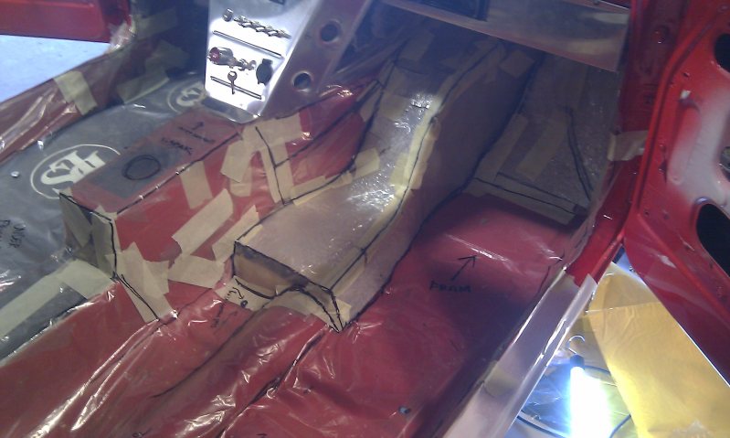

I tre dagar har jag pillat på med det härliga konstmatrealet... PLAST!

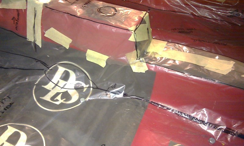

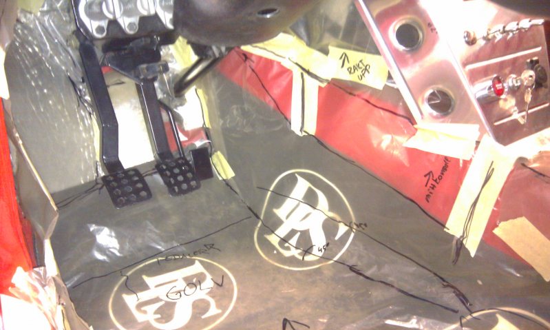

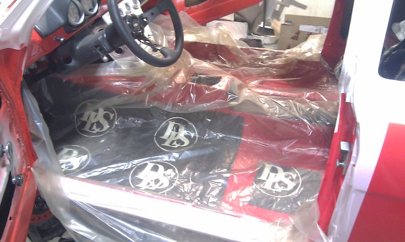

Klippa och tejpa till en mall till golvmattan som en skräddare ska sy upp. Så otroligt tråkigt men nu är det iaf klart. SEGER!! Då är det bara att vänta på resultatet.

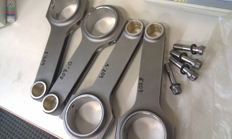

Några trevliga saker till motorn har kommit hem. LG-speed H-stakar och stålkamdrev till veven mm..
De sa att de skulle vara viktmatchade +-1gram. Det skilde 0,8gram på den lättaste och tyngsta. Mätade upp dom på jobbet med prob. Allt såg kanonbra ut!! CC på hålen skulle vara 152mm var 151,998mm.
lilländan skulle vara 23mm (23,015) rundhet på storändan mätade jag dock inte helt momentdragna, men nästan. Rundheten var iaf inom 0,01mm. Kineserna kan!!!

tackar! kul ni gillar min lilla escort "flicka" . När man köper en bil tar man som förgivet att den har en ombonad golvmatta. Men när man råkar bygga om halva bilen så passar typiskt inte mattan längre... skit. när man saknar den inser man att den gör en hel del på helhetskänslan i bilen. Naket utan lixom.
Jag tror att det är värt arbetet att fixa till en ny.
