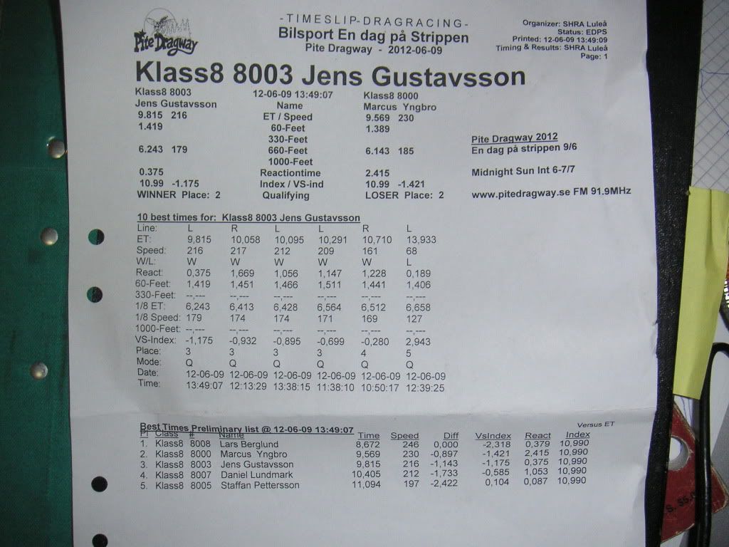

här kommer en logg från sista 9.81 sek repan mot opel askonan. (nån som har film på den?) det står jens winner och markus loser på tidkortet och det måste nog ramas in haha! (askonan hadde 2.4sek reaktions tid) men 60 foten va bara lite bättre på den 1.39 (ingen gas)
tiderna vart iallafall, reaktions tid 0.37sek. 1.42 på 60 fot (inget vidare fäste på banan) 6.24/179 på 201m 9.81/216km/t
man ser att B20 jobbar effektivt både soppa och luft fins det mycket kvar av vid 2.1 bar
kolla avgastrycket i min super HX40 med #16 avgashus det är sjukt lågt ca 1.35-1.4bar
nästan att man skulle kunna montera ett mindre #14 hus?
om man kollar på den svarta linjen som är varvtal så går starten under 3:an i 309kpa då sjunker varvet från 6850rpm till 6480 rpm då konverterns propelrar börjar snurra och låsa upp mer
då sträcket är över bilden är varvet över 8000rpm. jag hade 8200 i mål och den kändes mindre plågad där nu än den gamla motorn som vibrerade mer där. jag har dock problem med olje trycket efter mål då det försvinner i ca 3-4 sek än fast jag inte bromsar. ska fixa det nästagång jag plockar upp tråget.

vega VS askona tid kort
jag skulle ta bilder på tävligen men inte hann man med det
