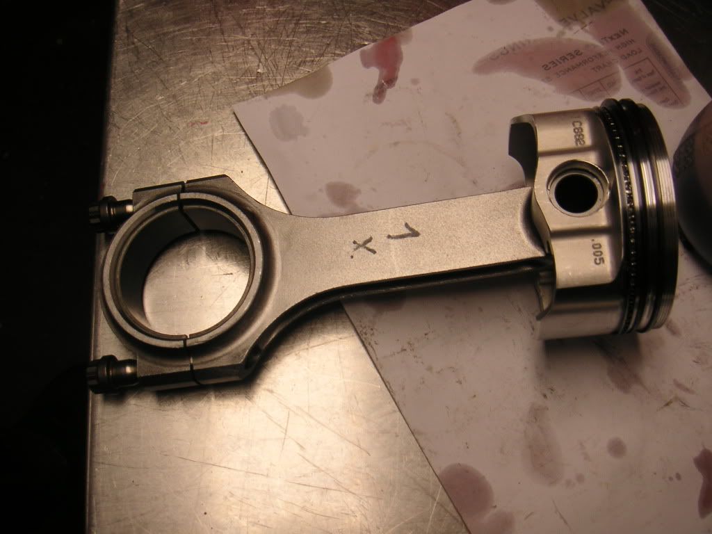

här är bild på kolvens sidor erland.

Jens Gustavsson skrev:bottendelen är nu stort sätt klar.
kolv och stake före montering
ICON KB kolvar och PPF stakar, Totalseel mollyplasma ringar som inte erland gillade på turbomotor men jag provar ändå. kolvrings gap 0.55 topp och 0.45 undre . glyko lager nu också körde KS kolvensmiter förut. 1248 gram totalt med alla grejor +- ett par gram.

Det är skelettkolvar och dom punktbelastar cylinderväggen hårt.
Funkar inget vidare med turbo och tunna cylinderväggar.
