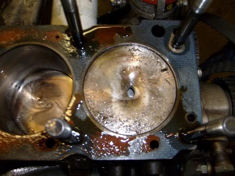

ingen 10a än. det blev 11,13 202km\h och 60foot på ca 1,7
andra repan sa 2 drivaxlar upp sig sista repan gav 2 tändstift upp

knock knock

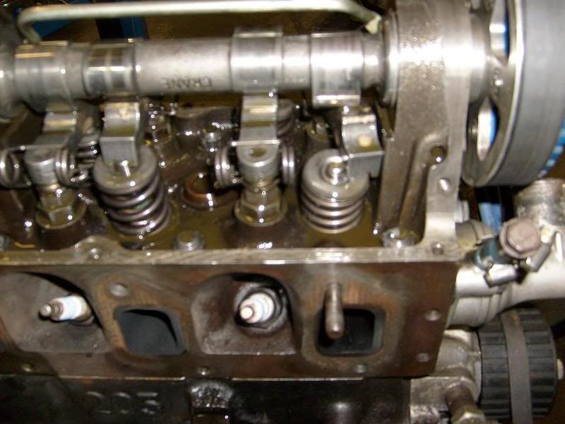

sen hade en vippa hoppat på sidan. för klena fjädrar?
så ännu ett ras och ingen 10a iår

När jag spikade sönder en kolv 2005 gick en vippa också, också på ettans cylinder. Kan det finnas något samband? För mig var det i och för sig en insugsvippa som gav upp...
Det där ser ju i och för sig mer ut som det har gått för varmt?

nja det hade då spikat hårt på alla fast bara 1an som hade fått ett hål och det kan ju vara därför

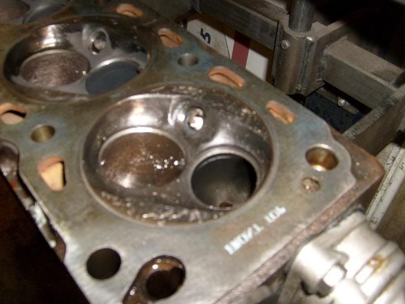

idag har rev vi hela motorn och hittade felet. och det va en avgas sätesring som har tagit sig lös och gått i 1000 bitar som har åkt in i alla cylindrar. 1ans kolv fick det hårdast för den fick ju inte ut avgaserna
troligt fel är nog ventilsläpp

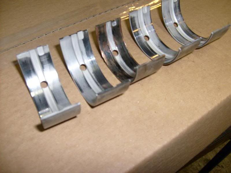

ramlager ras dock ganska konstigt ser ut som den har nött snett på några utom i mitten. det var nya lager och oljepump men vevlagrerna ser bra ut iallafall
någon som har nån ide om vad som har hänt eller varför?
1an längst till vänster sen 2an,3an,4an,5an
