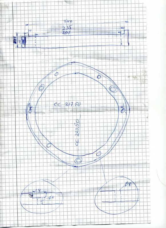

som sakt så tror jag en en skivig kenedy vw kopplig stage 4 på 200mm vore det optimala med deras vanliga sinter.
jag har en .dwg fil jag fått av fredde vit pv annars så ser bond ritningen ut så här som jag och magnus söderlund gjorde för många år sen :)
kräver bearbetning av svänhjulet också så klart.
