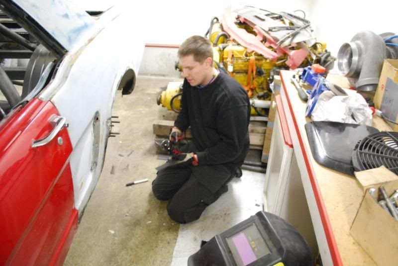

hehe smyger in med en papparazzzzi pickuure på crille boyd linden i högsta hugg lekande plåtslagare :hihi: Bild :hihi: :thumbright:
