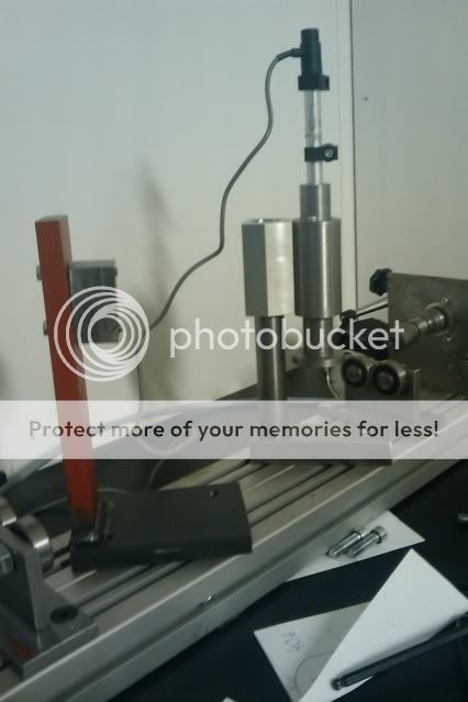

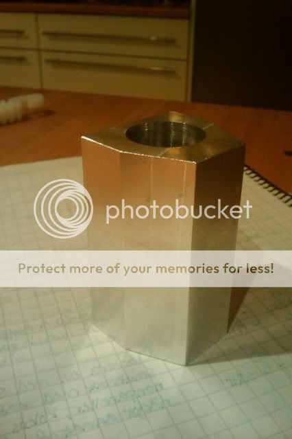

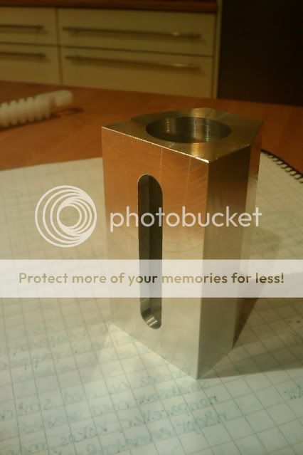

Tillverkade ett nytt fäste för mätdelen på kamaxelmätaren.
:thumbright:
/Andre'

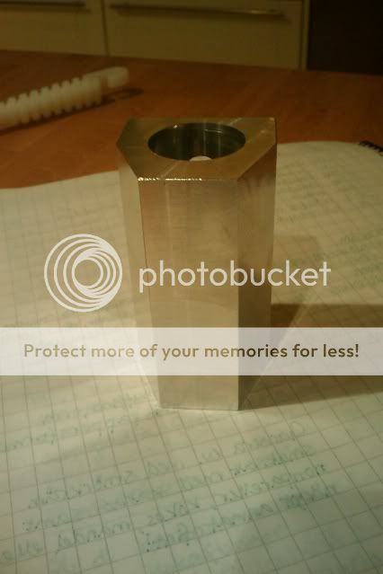

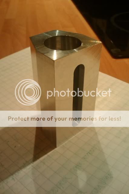

Nya och gamla fästet.
Gunnar sa inget specielt, vi talade bara om vilka profiler som finns/fungerar.
/Andre'

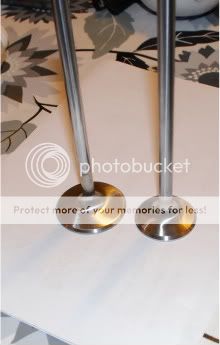

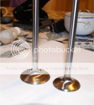

Ventiler som passar bra i en riktig race topp. 39mm och 32mm 135mm långa.
Bild Bild
/Andre'

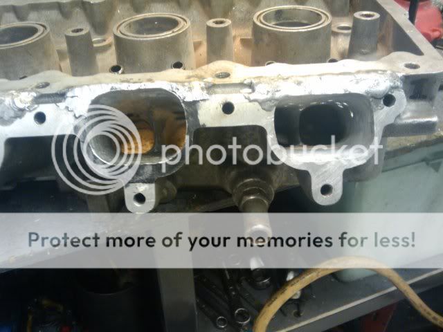

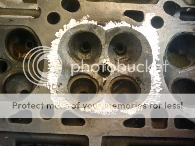

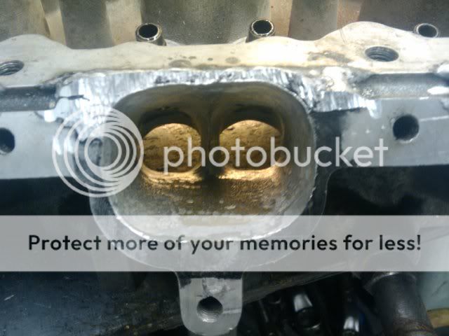

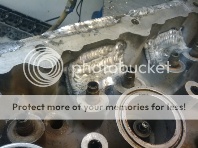

Lite nya test. Ännu högre kanal... inga flödes sifror ännu, skall fyllas i bottnen.
Cnc portade förbränningsrum...NOT :)
Den till höger flödar 350+cfm på 14mm. Den till vänster skall flödas i veckan.
Tack för hjälpen med svetsningen Knuts.
/Andre'
