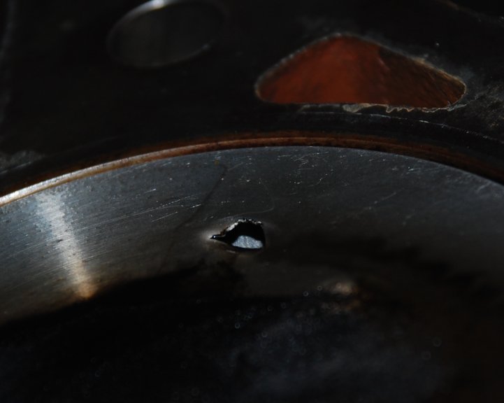

Dels hur man väldigt fort tömmer ut allt kylvatten, man slår helt enkelt fast en frostplugg lite för löst... haha, vilket sprut det blev! ;)
Sen fick vi lära oss ett lite annorlunda sätt att tömma ut oljan ur motorn...

Fort gick det att ta loss och inspektera.
Ojdå, lite tunt kolvtak (lite förväntat men ändå)
Jonas Ohlsson
Inlägg: 1929
Inlägg av Jonas Ohlsson »
aj aj, jaha nudå vad ska du hitta på för lösning på problemet?
