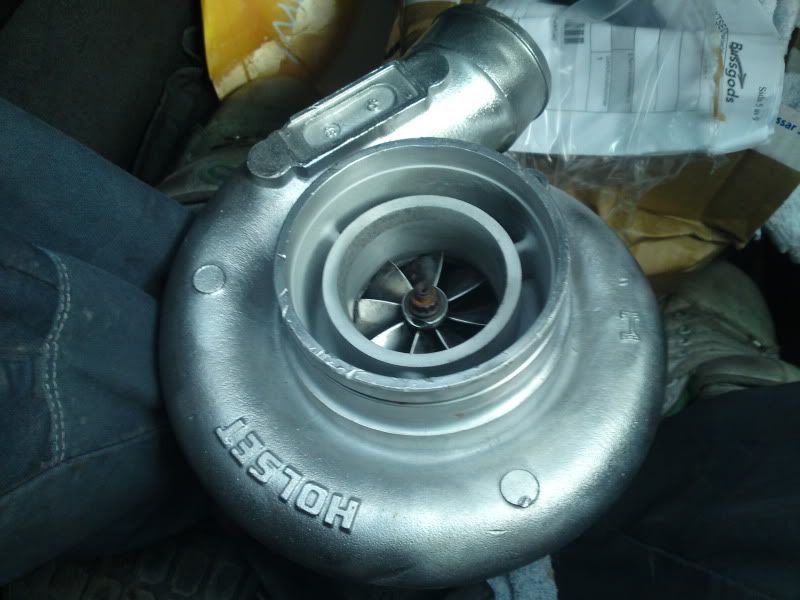

Har pysslat lite med brors Audi 200 tq.
Ny turbo inskaffades hx 40 56mm in 65mm ut med billet impeller och 14s hus.
Bild'
Sen högg vi lös på mappningen men isåg att vi behövde mer sås.. 511cc/wallbrp 255.

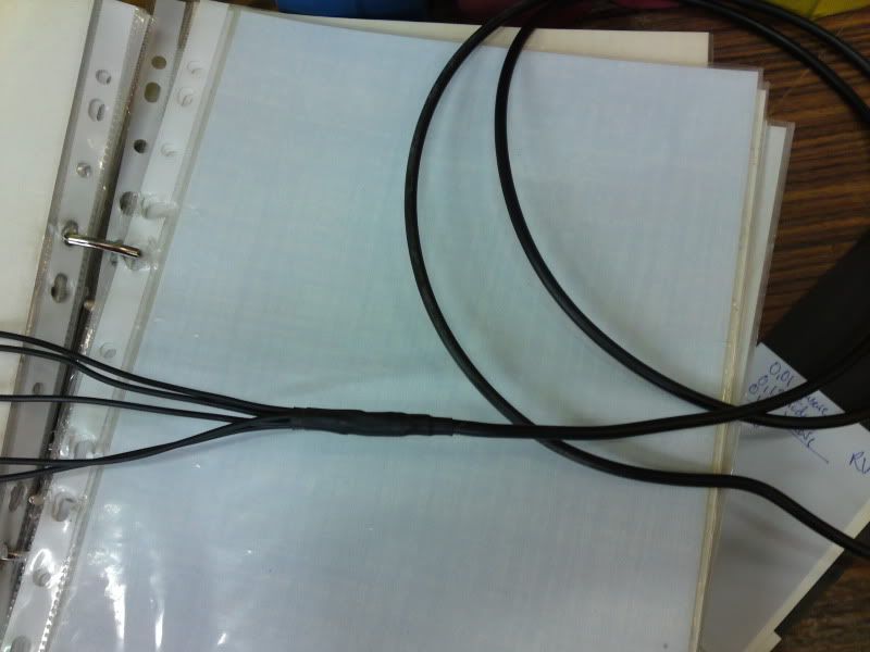

Börjat med vems härveriet.

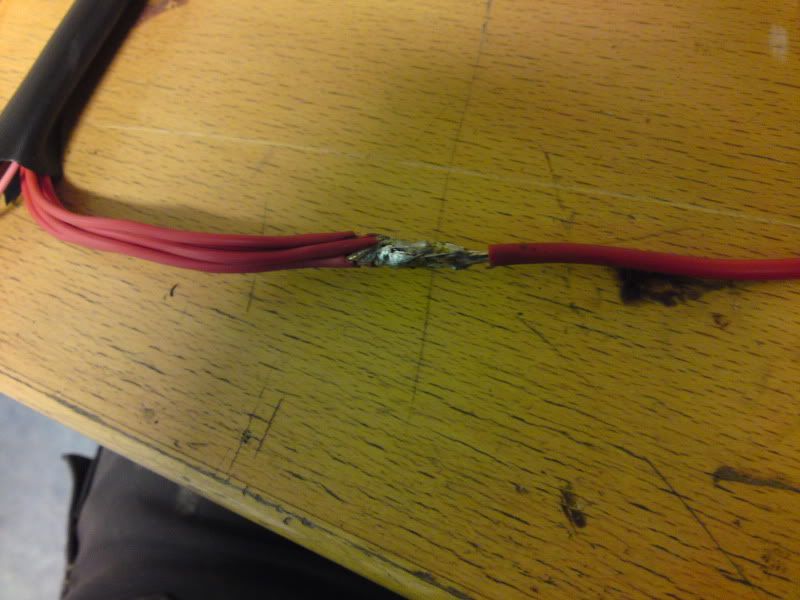

Lött jordar..

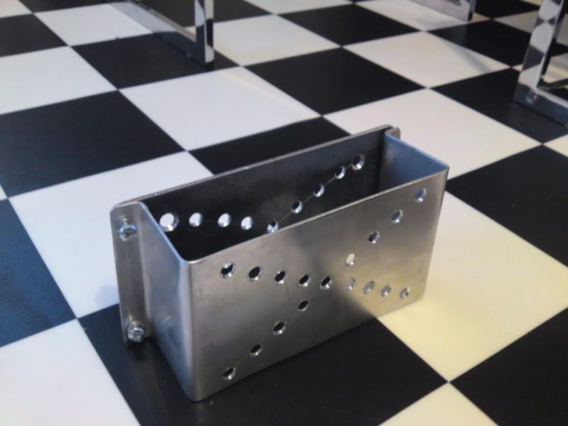

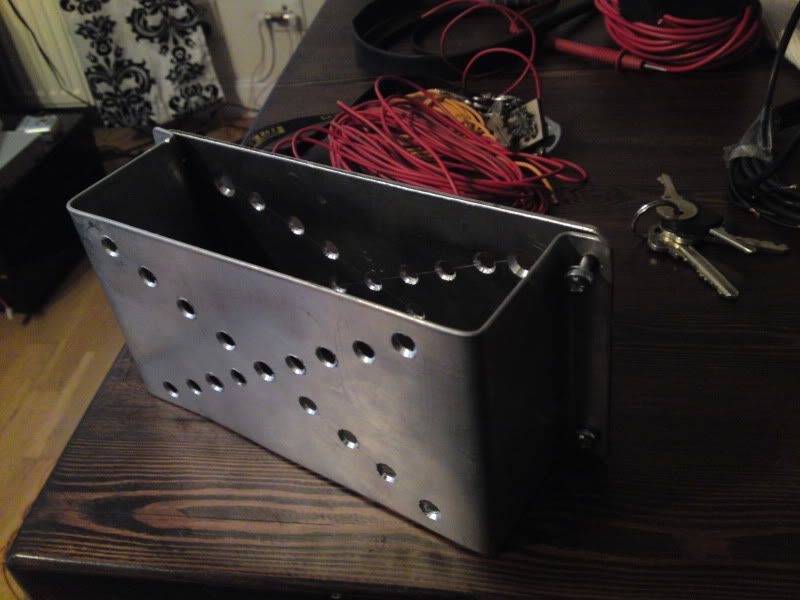

Byggde en "ventilerad" hållare för ecu:n ska in gummilist och gummikuddar som kommer att skruvas under instrumenpanelen.

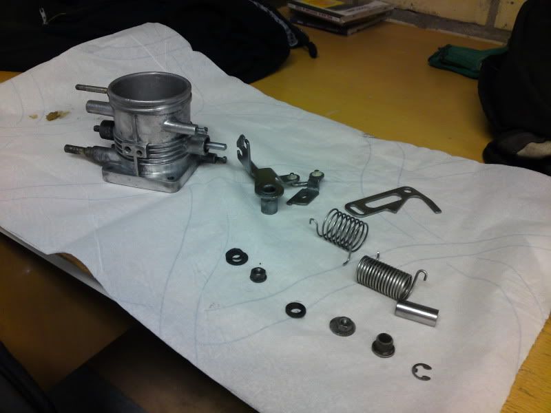

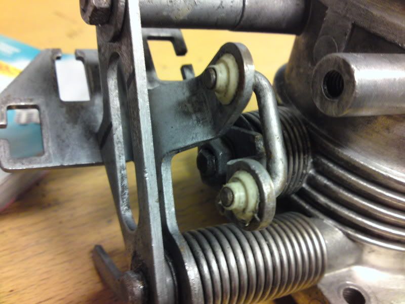

Gick igenom det jävulska 535 spjället :P

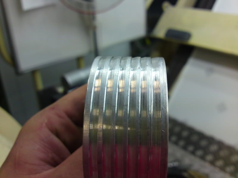

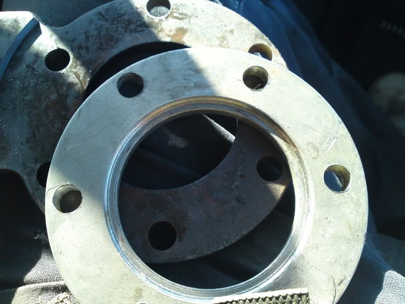

Sen tryckrör.. farsan svarvade släppkanter.
Bilder kommer då det är klart .

Gillar lösningen på upphängningen. Du är som smart ibland :hihi:

Min första tanke när jag fick min VEMS box, var och hur i _lvete ska man montera den.
Detta vart ju en trevlig lösning.
Ang. m30 spället, jag hade två olika spjäll demonterade samtidigt som blev liggande i ett par veckor. :doh: :scratch: tog en stund innan man vart klar :wink:
(e34 och e24-e28)

Lite piller var det "slintfaktor" på fjädrarna men annars gick det bra :)
Har någon skumgummilist som jag tänkte skära till så den följer boxen då den har lite rundade hörn.. boxen hade jag inte i handen utan tog bara på std måtten så det vart 4-kantigt..
Tror den kommer att sitta fast vid ev drifting inte som e30:in den va lös i handskfacket :thumbdown: :P

Har ändå överbevisat teorin om släppkanter. En vanlig silicon Samco slang håller tätt till 1bar utan slang klammer. med slangklammer? pjta det läcker nog aldrig mer.

jo micke men nu vart det jävligt enkelt att göra släppkanter då man slipper piller med vantskruvar..så satans trångt kring icn på min bil.. :P
tror inte jag ska över 2 bar :P sen industriklammer sitter nog utav helvete.

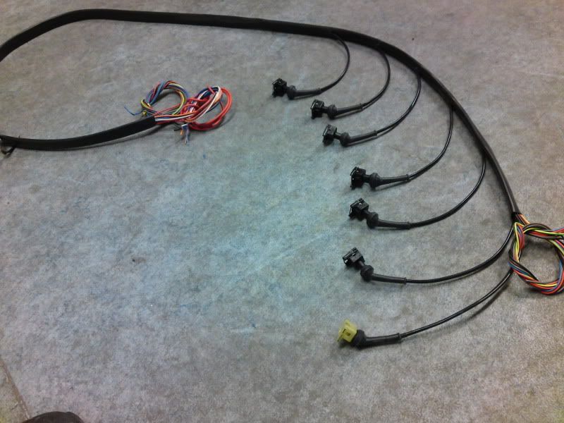

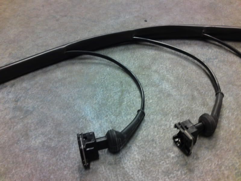

Lite mer vemshärveri..
Lött kabels till spridarna.
Och sen en smak på denna del av härvan blir..
behöver några kontakter men kablarna är dragna så det är bara att stifta..
sen kommer ju lambda-delen samt spolarna ingå i härvan med :)

Ser riktigt bra ut me härvan o allt annat du :thumbright:
Du kan få ta dig an min bil sen med o löda härva? :hihi:
//Danne Berndtsson
Kör:
VW Jetta CL -91
Ecke
Skärgårds-trimmare
Inlägg: 764
Ort: Umeå / Skärgården
Inlägg av Ecke »
Haha detta är min första härva och jag har nog en hel del kvar att lära.. ;P
Får väl se om bilen brinner upp då ja vrider på nyckeln 8)
