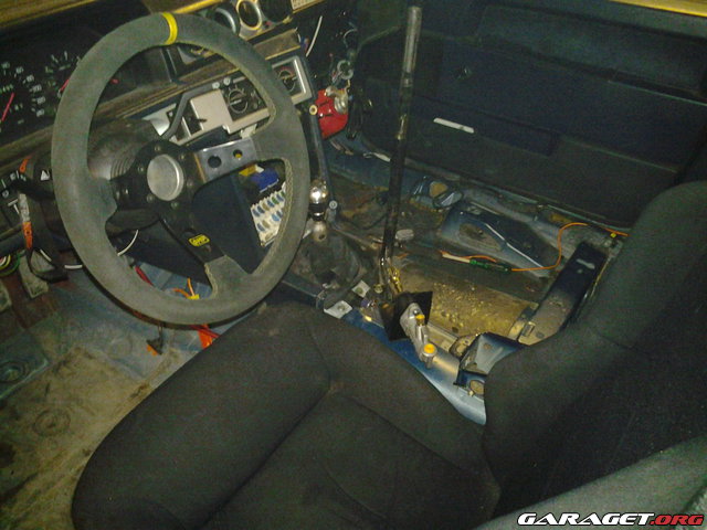

Re: Volvo 940 med m50 Turbo
Har börjat rivit lite inredning osv för att kunna montera i bur osv..
Började även på min hydraliska handbroms, köpte cylinder & fäste, blev willwood! Så de fattades en spak, men 1000kr skulle dom ha för en med spak så byggde mig en egen, gjorde den lång för att sen kunna korta ner den dit jag vill!
Spaken "slår" knappt 2mm längst upp, vilket är rätt skönt och inte som dessa kina spakar :rolleyes:

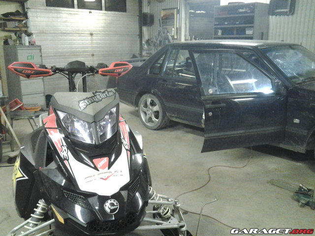

27/10
Fortsätter rensa invändigt, borttagning av asfaltsmattor stod på schema idag!
28/10
Varit en lugn dag, har damsugit ur bilen efter ja rensa den på asfaltsmattor..
Har även måttat lite för de nya "finfälgarna" så ja vet vilka spacers ja ska ha
Även har skotern kommit in i värmen för att få sig lite service.. :rolleyes:
Förra helgen tog de å snöa lite också, vart mycke lek den kvällen!

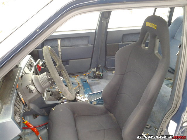

En liten update innan ja gör kväll..
Bytte plats på handbromsen efter tips från KHracing, blev bra mycke skönare!
Har inte alls hänt så mycke då detta har tagit upp de mesta av tiden..
Men har fått lite gjort, ett nytt spakställ har byggts som blev riktigt bra tycker jag! är ställbart i höjd så ja kan justera hur korta/långa lägen ja vill ha på spaken!
Hålet framför kommer att täckas men bultat, som en inspektions lucka typ
Ett nytt sprut, en 2,8l motor osv är på ingång också!

mer bilder på spaken:)?
Re: Volvo 940 - m50 Turbo *2,8l bygge*
NiclasA:
Har för tillfället inga fler bilder på det just nu, men ska helsvetsa fästet osv i veckan så kan fota den lite då!
gör de, är intresserad vad du gjort av å hur det är gjort:) mkt foton, ja tack:)
Här kommer de lite bilder på spaken ja byggt, den är byggt av div rör av lämplig storlek och detta: http://www.jula.se/flanskullager-339457" onclick="window.open(this.href);return false; (finns två storlekar)
Sitter två st lås skruvar, därmed kan du justera hur lång hävarm du vill ha (längre hävarm = kortare lägen)
Sen gjorde ja spaken delbar så ja kan bygga längre skaft eller så..
