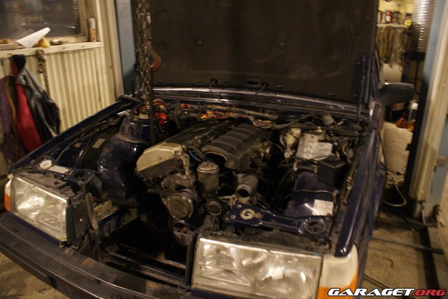

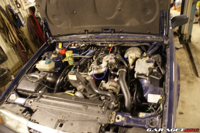

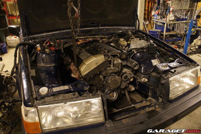

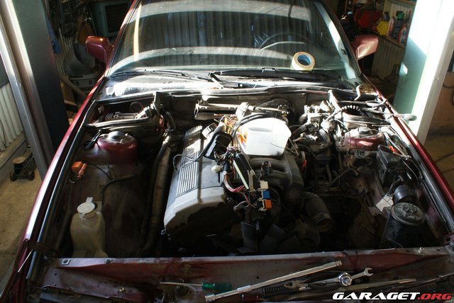

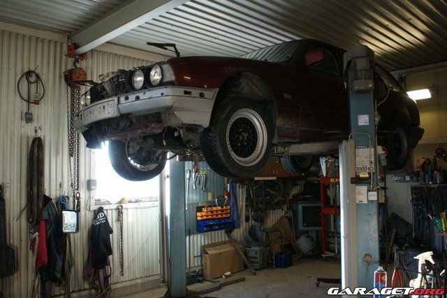

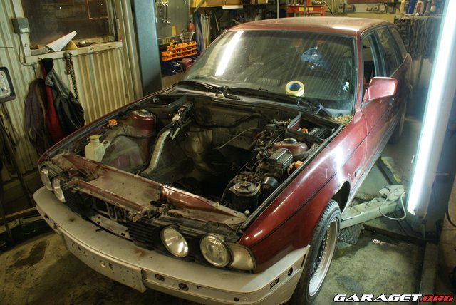

Jag och en kompis fick ett ryck och lyfte ur motorn, så nu är det dags att montera ner 940n!! :)
Lite bilder på dagens verk..
Ett stycke m50b25 med 28k mil bakom sig!
Såja, ut med den denna kaross!
Och in med bilen som ska få lida i sommar :D
Nuvarande motor...

Fick i den till slut, men pga. platsbrist så kommer torpedväggen att modifieras, gillar inte när det är trångt när man ska hålla på skruva! :)
