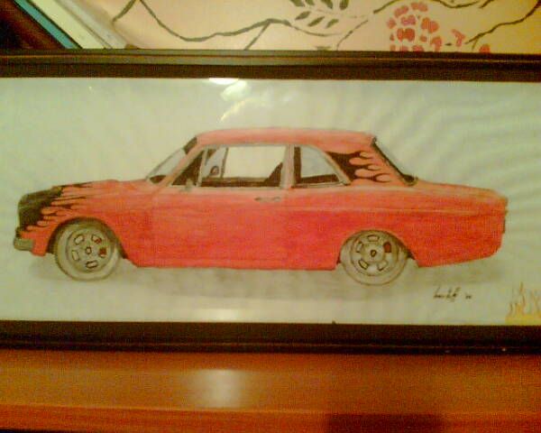

...hmmm.. jeg tar gjerne flere forslag til fronten.. kanskje jeg gjør noe med den.. kanskje løfte opp ca 70cm bredde av panser, i mustang-stil? er det forresten noe som heter "L-88 scoop"? ..det blir vel en slags custom, dette.. 8) Jeg skal prøv å legg inn bilde av en av mine tegninger..

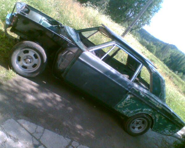

jeg har altså bare nokia til kamera, men det får vel duge.. bruker heller penger på bilen :D Første bilde er min ide om 142n til slutt.. ikke sikker på flames, da.. [img][img]http://i99.photobucket.com/albums/l305/ ... gerred.jpg[/img][/img] her er min 240tic. ferie/bruksbil med skinn, el. hiss, fjernlås, od, servo, osv.. :[img][img]http://i99.photobucket.com/albums/l305/ ... beauty.jpg[/img][/img] Og her er min lille bror i høstens breisladdkonkurranse med sin240 med monster tic/at :D [img][img]http://i99.photobucket.com/albums/l305/ ... isladd.jpg[/img][/img] og et bilde til av prosjektet..[img][img]http://i99.photobucket.com/albums/l305/ ... isolen.jpg[/img][/img]

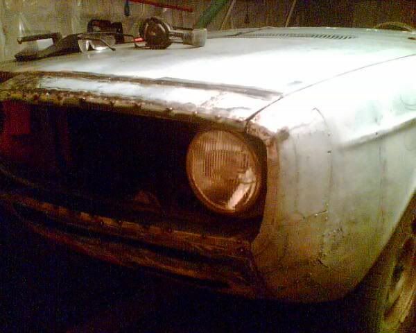

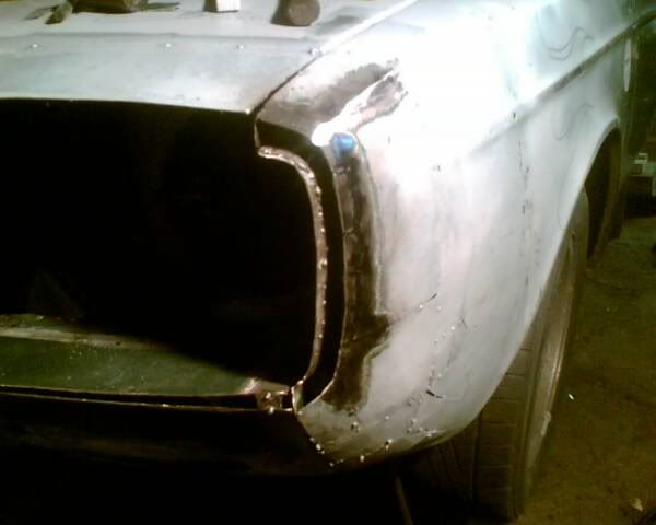

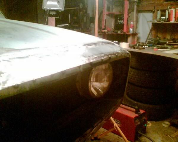

Så har man svetsad lite igjen. :) man har vel begitt seg ut på alvorlig mye jobb her, men det er ingen dato for når det må bli ferdig. Kall det fult eller snyggt eller hva i .. dere vil. :) Jeg har prøvd å få lite mer aggressiv look. og har kikat en del på camaro. (sier det som det er) Jeg er klar over at det aldri blir noen muskelbil, men må jo bare gjøre ferdig hva man begynt på... bla bla. FRONTEN BLIR I ALLA FALL LENGRE! -NOK prat. her er bilder: :) :wink:

takk! :D Hvis noen har tips for videre behandling av skarvar(?) .. tar jeg imot det. helsvetsa? tennspackel? 10 kg polyester? :D

Jag hade nog försiktigt punktat tillräckligt för att säkerställa att det håller ihop, sen hade jag nog tennspacklat mest för att det är skoj :D

Helsvetsa med punkter,slipa svetsarna och tennspackla sedan.

Punkta ihop och sen tennspackla??Man ska aldrig spackla igen öppna skarvar det är dömt att bli rostigt då.Kryper det inifrån och ut under spacklet så är det ju kört sen.

tennspackla skarverna måste ju funka?
borde inte kunna krypa rost genom tenn?

Då måsta han ju tenna båda sidorna av skarven eller rostskydda varenda skarv på baksidan.
Rosten kan inte krypa genom tennet men runt om och under är inga problem,precis som med vanligt spackel.

Takk for tips. det blir iallfall tennspackel. Det kjenns tryggest å hel-punkta. Jeg kaller det MIG-spackel.. :) Det går vel an o fylle en del med tenn, også? Det ser ut til at det blir lite jobbing i kveld igjen. Har begynt å jobbe med høgre skjermen nå.
