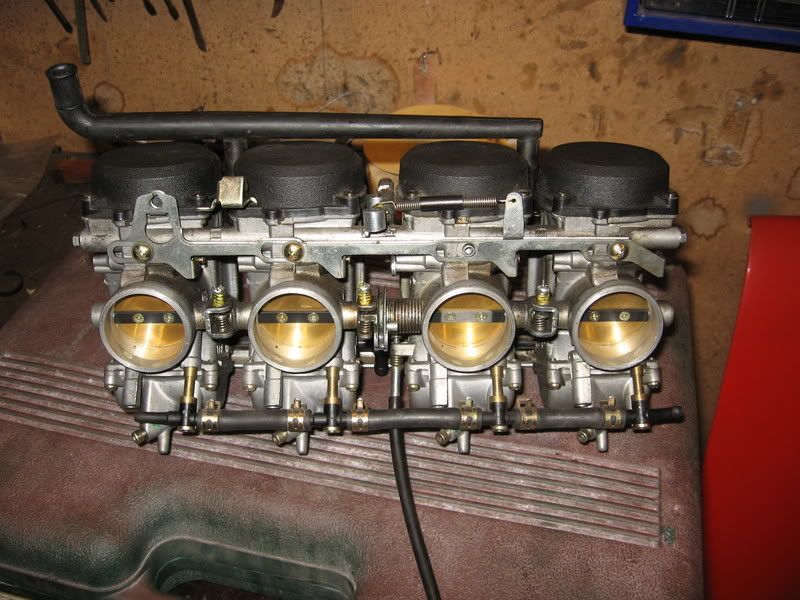

Så jag ska nu pröva på att montera 4st Keihin CVK40 förgasare som kommer från en Kawasaki ZZR 1100 om ja inte minns fel..
En bild på förknasarna..

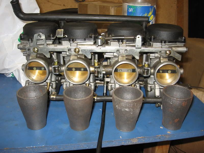

Ska fixa ett eget insug å ett eget grenrör oxå..

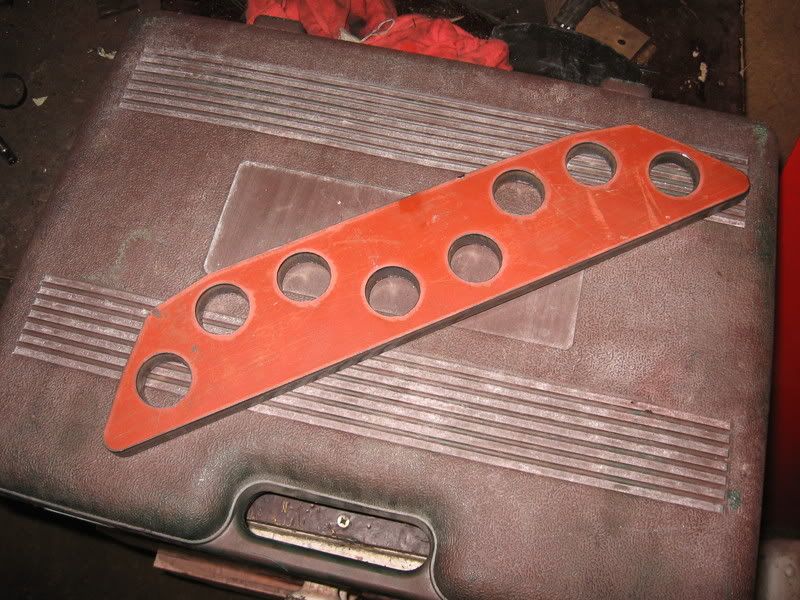

Flänsen har jag redan skaffat via Yrkesskolan inne i stan..
Blir att fixa ett insug som ändrar insugsdiametern från 40mm vid föggarna till 30mm vid kanalerna i toppen..
Insugslängden mellan förgasarna å toppen blir ca 10cm..

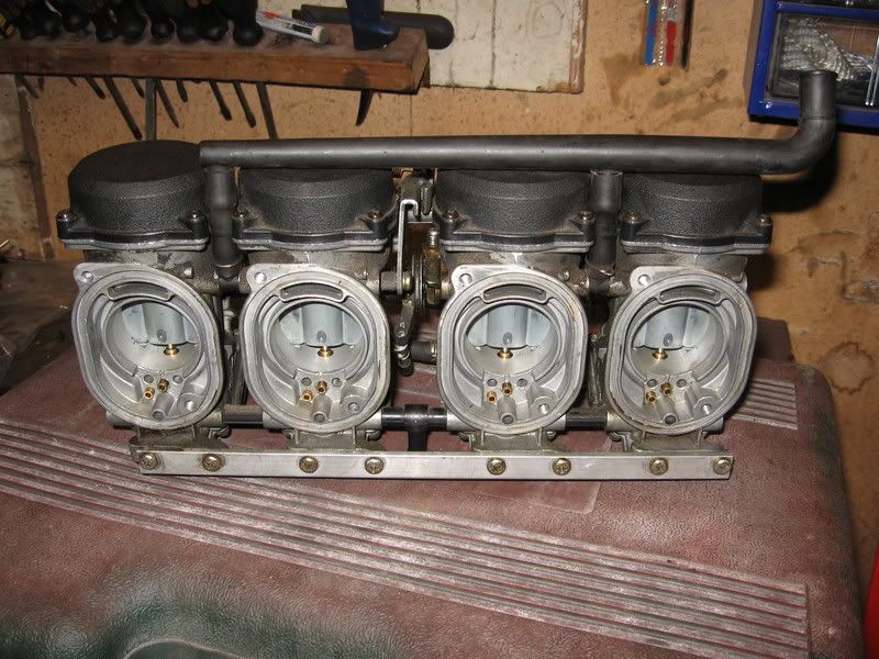

En bild underlättar kanske:
De e det stora svarta plaströret ovanpå å den svarta slangnippeln där under mellan 2:ans å 3:ans fögg som jag pratar om... Nån som vet med mer säkerhet eller erfarenhet??

Pysslade lite i garaget ikvell.. Kapade till å passade in dom första rörbitarna för insuget.. Punktade fast bitarna i flänsen.. ska ha en polare att helsvetsa åt mej på lördag eftersom ja inte e nån hejare på svetsen direkt..
Kommer nån bild senare..
