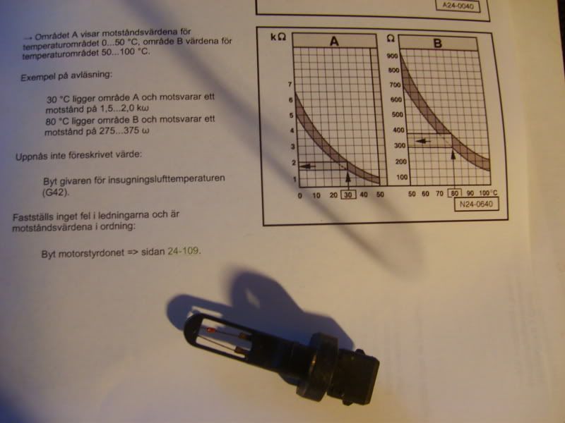

Fick mig oljeretur oljetryck och det viktigaste lufttemp.
Har fixat fram lite data på den och undrar om det går att göra en fil på denna?
Den sjunker i motstånd ju varvare luften blir..
Kan man köra med en sådan?

den kommer från en vag motor 1,8t APU.
Typ passat 99, audi a4, säkert någon skoda rs och så..
Trevligt att den kanske funkar då:)

det torde den göra, en grej du kan göra är juh att starta igång sprutet, om du har byggt det klart? bara slå på tändningen, gå in i megatune å kolla vilka värden du får, nu kommer dom juh givetvis inte å stämma, men du ser juh om värdena i megatune ändras om du blåser på givaren etc..när du har gjort filerna kan du få byta ut motstånden R4 och R7, dom är på 2490 Ohm standard, vattentemp 026-filen på Ms-nordic-sidan är gjord för ett motstånd på 2,5K, så det funkar juh rakt av, jag har inte bytt mitt motstånd på lufttemp, jag accepterar en missvisning på 2-3 grader ist..
