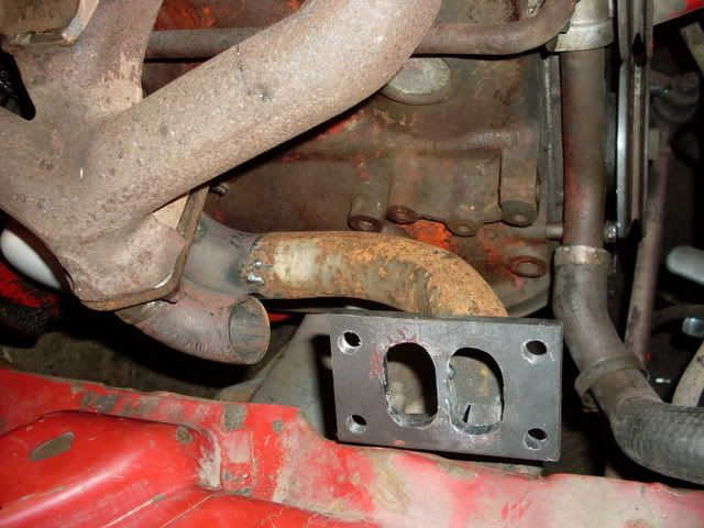

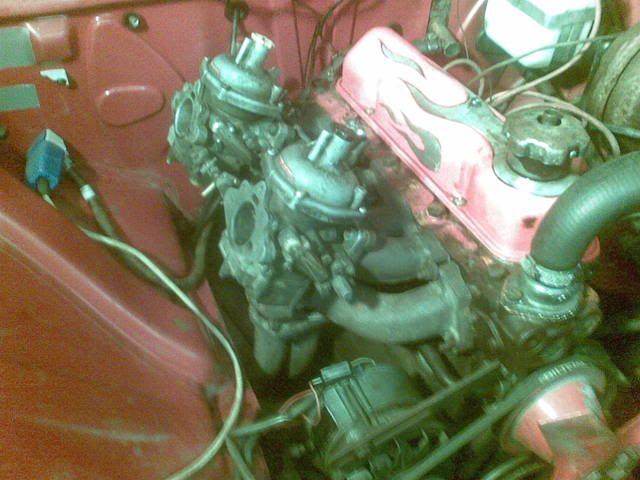

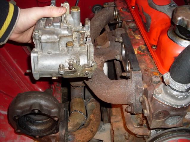

Ja her produseres ting manuelt. flensene er 8mm, men innsuget skal få 15mm imot toppen. det återstår noe filande, men man har da luftverktyg!
silverlacken er bare for å se hur mye man må ta bort.
planen er 2x dellorto 40 og F- kam, k-jet pump, ooog.. 2,1 l B20.
Kanskje nogen vil si hur körbarheten blir på en sådan motor.
Tanken er ju dragrace, såklart.
Jag må vel bevise at det skjer noget her..

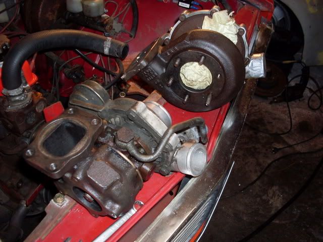

Tror du kan köra med liknande turbo som jag har en K27
eller en T04 kanske?..då får spar du ju lite utrymme iaf. du kan kika på mitt bygge hur det ser ut med en grenrörsaddapter och en K27a

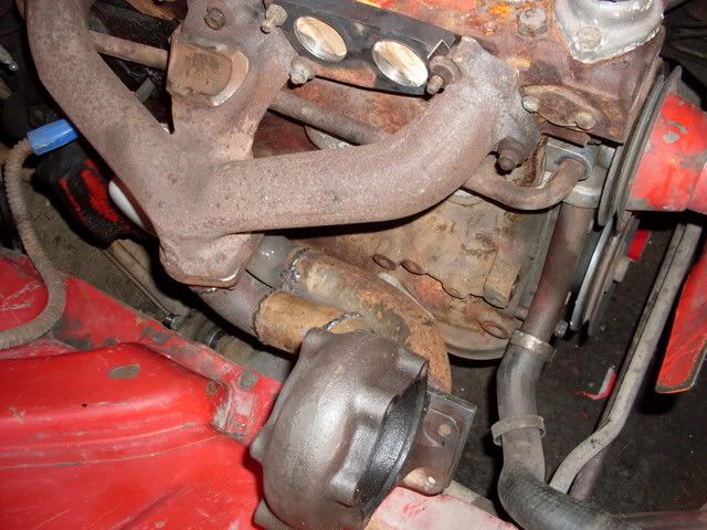

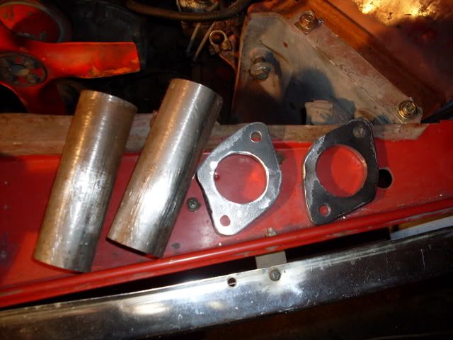

Adapteret ferdig. blev så som så, men det får holde for 1. versjon.
Her syns också den ene insugsflänsen. 15mm.
..ca sånn..
Mer delar
jepp.
Jag undras på om jag inte bare kan kör utan wastegate med en sånn liten turbo.. ..men når jeg tenker efter e det vel best å få holde helt åpne spjeld for gasarna sin del.. ?

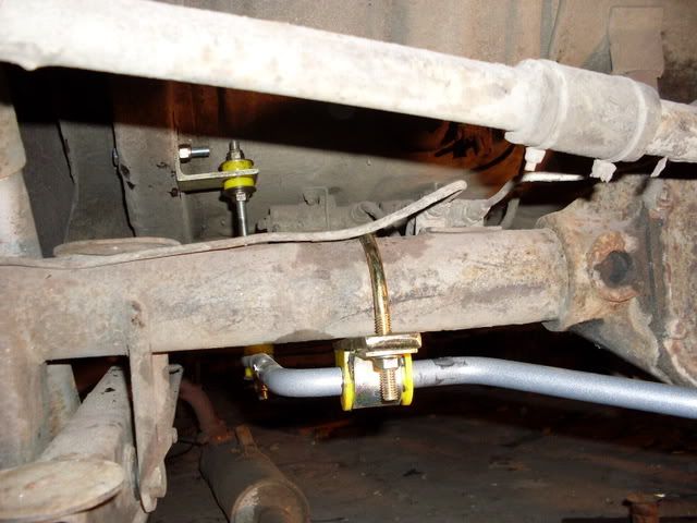

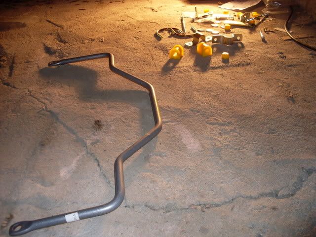

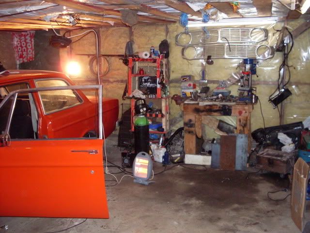

mja det sker inte så mye her,pga at budsjettet inte tillater det.

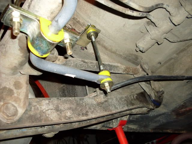

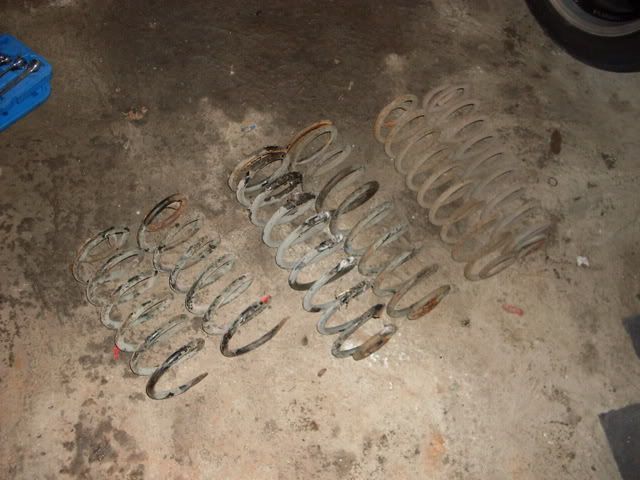

Men jag har iaf. ordnet lite i garaget og monterad stabilisator stag bak.
Jag har inte fått oppfylt drömmen om flott garage ännu..
Venter på våren..

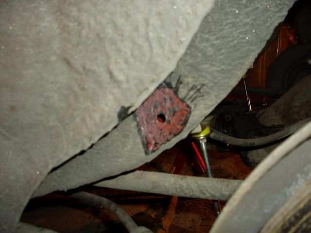

Det her köptes i sommar, (KG)
Hålen var der originalt, bara att borra upp lite.
Sånn.
Tänkte først på att kapa.. men bättre med nytt, trur jeg.
Hmmm..
Ser fram til lønningsdag
