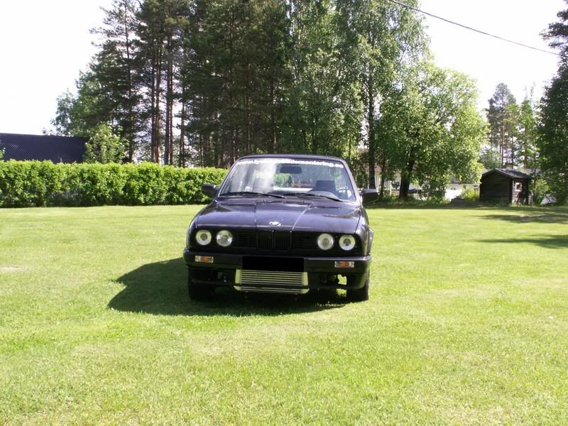

Bjuder på lite bilder när fronten fått lite mer matchande färg till bilen :thumbright:
Nu börjar det bli bra Bankrånar stuk på den :wink:

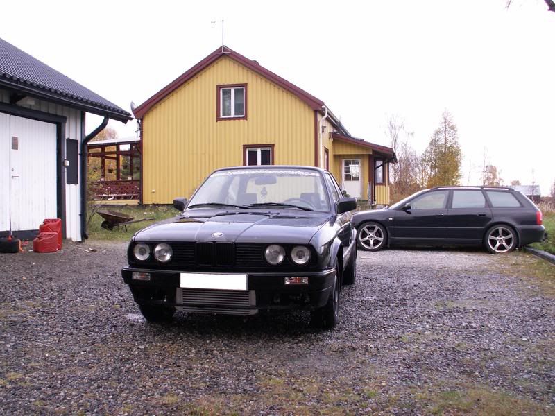

såhär ser det ut i dagsläget, bilen säljs ju inte då jag kommer ångra mig grymt antar jag :doh: :thumbright:
Det som nu har skett är att den har vintrats
nytvättad, damsugen och E85 har pumpats ut ur tanken och bytts till BF98
sedan har den obligatoriska sissta repan körts (som man inte ska göra :roll: )
Men allt gick bra och inget rasade :hihi: sköt på fint faktiskt 8)
Mappen ändrades från E85 till BF98 smutt med insprutning :wink:
skattemärket har skrapats och får ju tebax 400kr på skatten :thumbright:
